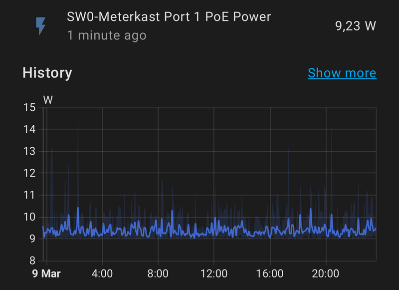

  • BiG-GuY
  • Laatst online: 13:07
BiG-GuY
Er is een nieuwe revisie van de U7-PRO. U7-PROP staat erop. Deze hebben geen fan meer.
Zag ze op Reddit voorbij komen. Het is nog niet bekend wat er verder anders aan is.
Wat me opvalt in het stroomverbruik bij de verschillende Unifi AP’s is dat ze minder dan de helft van het max verbruik gebruiken in een standaard thuis situatie.
De drie U7-Pro die ik in huis heb gebruiken rond de 9-11W of er nou 0 of 20 apparaten verbonden zijn.
De U6-Pro die ik buiten heb hangen schommelt tussen de 7-8W.

  • BiG-GuY
BiG-GuY
RobertMe schreef op zondag 9 maart 2025 @ 21:59:
Blijft nog de vraag of er iets veranderd is waardoor het energieverbruik lager is (en daardoor de fan overbodig is), of dat ze hebben geconcludeerd dat de fan niet nodig is en die uit kostenbesparing weg is. (Als in: uit tests blijkt dat die ook prima 24/7 op bv 70° kan draaien en de fan er niet voor hoeft te zorgen dat het zeg maar 50° is). Of evt dat ze de fan door een groot koelblok vervangen hebben en dat ook voldoende is. Waarbij die in laatste twee gevallen dus nog net zo (on)zuinig is.
Zal ook wel te maken hebben met bv opstarten of updaten (en updaten tijdens zwaar gebruik). En 0 vs 20 verbonden clients zegt natuurlijk ook niet veel ;) Zou mij niks verbazen als 1 client een veel hoger verbruik kan geven dan 100 clients. Maar dan wel 100 idle clients vs 1 cient die een paar GB aan data, op multi Gbit/s snelheid, er doorheen trekt. Oftewel: de doorvoersnelheid zal veel meer zeggen over het (mogelijke) verbruik dan het aantal verbonden clients.
En 9-11W is denk ik nog vrij hoog? Maar van mijn antieke AC Lite & AC LR kan ik natuurlijk niet zien wat het verbruik is. Want bij passive PoE laat de switch dat niet zien. Alhoewel ik twijfel of ik niet eens heb getest met tijdelijk uitschakelen PoE of wellicht nakijken verbruik nadat ze even niet verbonden waren. En lijkt mij iets van 4 á 5 Watt verschil (/verbruik van APs dan) van bij te staan. 9 á 11 is dan dus een verdubbeling.
Ter vergelijking de U6+ bij een vriend van me zit tussen de 3.3-3.9W per stuk. Dat is natuurlijk wel een 2x2 op 2.4 en 5Ghz AP. Dus 4 streams.
De U6-Pro is 2x2 op 2.4 en 4x4 op 5Ghz, dus die gebruikt al een stuk meer. Dus 6 streams.
De U7-Pro is dan weer 2x2 op 2.4/5/6Ghz. Dus 6 streams.
Weet niet hoe snel de PoE waarden van de switch updaten. Maar full performance op 6Ghz belasten met 1500Mbps geen verschil in gebruik. Dus ook met volle belasting met 1 client niet.
Afbeeldingslocatie: https://tweakers.net/i/zDQfMxy3nXa7S7Askztc5ZhhGwg=/800x/filters:strip_exif()/f/image/sCVO6OeBv9Yz2S3OLmyrToNC.png?f=fotoalbum_large
Denk dat de gespecificeerde max in zeer uitzonderlijke situaties gehaald kan worden. De hardware kan in theorie ook 300+ clients aan, de software is een ander verhaal. Zoveel zou ik zelf nooit op een Unifi AP aandurven.

Heb drie U7-PRO en heb ze nog nooit gehoord.
Als je op internet zoekt zijn er wel video’s te vinden waar mensen een defecte hadden die op volle toeren draaide.
Afbeeldingslocatie: https://i.imgur.com/i4Jba32_d.webp?maxwidth=1520&fidelity=grand
Links U7-PROP rechts U7-PRO.
BiG-GuY schreef op maandag 10 maart 2025 @ 00:12:
Heb er drie en heb ze nog nooit gehoord.

Hier gebruikt mijn U7 ProWall ook gewoon 10w in idle en 12-13w bij normaal gebruik. Absurd veel eigenlijk.
Ik vind dat inderdaad best veel voor een ap.
Ik zit nog op mikrotik maar mijn switch met 5ghz en 2.4ghz gebruikt nog geen 5w maximaal.
twijfel om naar ui over te gaan en dan 4 van die prowalls aan te schaffen (elke verdieping 1 en 1 in de schuur/garage (30m achter het huis)
