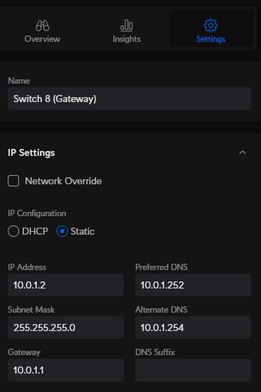

  • bibi2205
  • Laatst online: 08-10 15:00
loewie1984 schreef op maandag 27 november 2023 @ 16:54:
Het laatste wat me nog irriteert is dat eerst al het ubiquiti spul naar mijn pihole keek als DNS, maar dat ook niet meer doet, ondanks dat op elk Ubiquiti apparaat een static IP met static DNS is ingesteld, lijkt de DHCP van de USG3 af te komen en kan ik dat niet configureren (of ik weet niet waar het zit)
DNS servers van de DHCP wijzigen doe je via Settings -> Networks -> Default (of welk netwerk je ook gebruikt) -> DHCP Service Management -> Show more en dan een beetje naar beneden scrollen.
Je kan ook onder 'Unifi devices' het gewenste apparaat selecteren en dan in het 3de tabje (Settings) de IP instellingen wijzigen. Daar kan je ook de DNS server wijzigen:
Afbeeldingslocatie: https://tweakers.net/i/KEXIuiUFfSLBeKJDsgx8pDoWg-E=/full-fit-in/4000x4000/filters:no_upscale():fill(white):strip_exif()/f/image/MG0r1KBxE3QRuYOTdOmJ6snq.png?f=user_large
