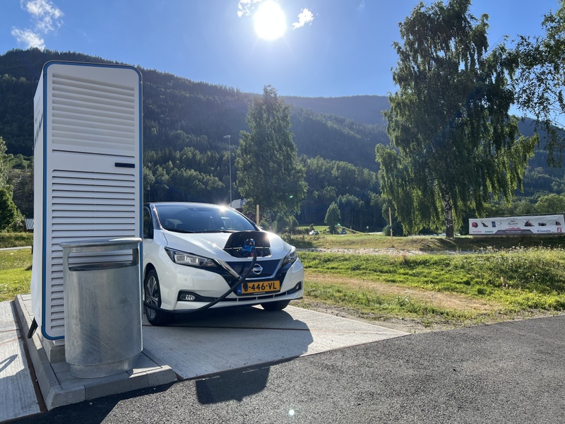

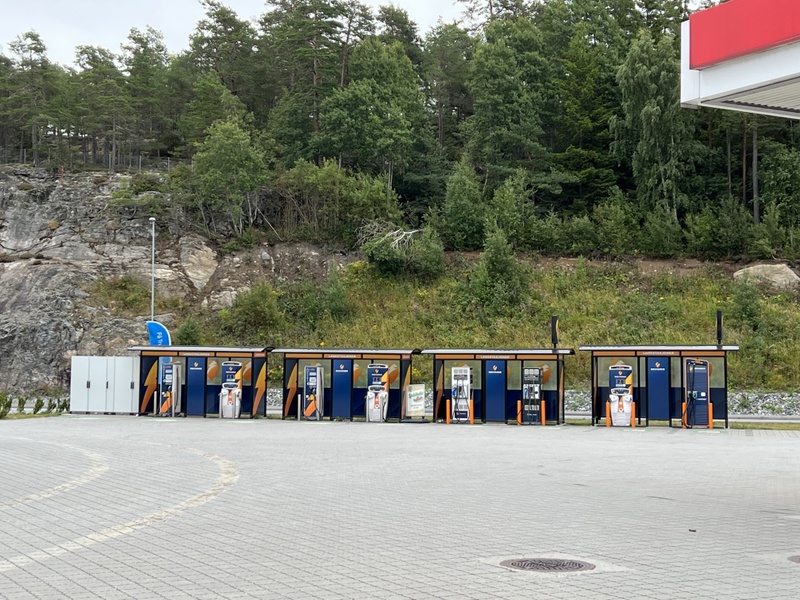

Ik lurk hier al een tijdje — tijd om ook eens een duit in het zakje te doen. Ik sta toch ergens in Zweden te laden bij een E-ON 50 kW-lader ;-).
Deze week doe ik met m’n gezin een road-trip door Scandinavië. Via Denemarken door Zweden en dan boven Oslo langs naar Bergen. Banality daar weer naar het zuiden en met de veerboot naar Hirtshals terug door Denemarken.
Ik rij al 7 jaar elektrisch - nog steeds met onze trouwe Nissan LEAF met 30 kWh accu. Voor deze trip heb ik een Nissan LEAF met 59 kWh accu mee. Goed om te vermelden, dat heb ik te danken aan Nissan Nederland omdat ik erover blog ;-).
Tot nu toe vallen een aantal dingen op. In Denemarken staan vooral oude 50 kW-laders. Met brakke software (inclusief vastloper). De laders die er extra zijn, zijn momenteel veelal bezet. Gelukkig vaak niet te lang.
Vandaag zijn we in Zweden aangekomen - gelukkig mogen we bij het B&B laden aan de campinglader (jazeker, de camping-stekker is mee ;-)).
Zal de komende tijd nog wat updates plaatsen! Iemand nog tips voor Noorwegen?

Soms toch wel erg handig die lange laadkabel die VW erbij levert (laadplek was bij aankomst uiteraard bezet door een ice)
Afbeeldingslocatie: https://tweakers.net/fotoalbum/image/XhhkJGFZ81SF7ZR4TVngv7fy.jpg
Verder geen enkel probleem gehad in Noord Italie, alleen is het gebruik van de Juicepass app wel een must want de palen daar(behalve Ionity) pakte geen enkele van mijn kaarten, ook niet de NFC pass van de juiceapp. Gelukkig kon ik ze steeds via de app opstarten. Meer dan genoeg snelladers langs de snelweg en in bijna elk stadje wel een aantal laadpalen beschikbaar.

Laadpaalwalhalla in Noorwegen. Da’s weer wat anders dan de woestijnen in het zuiden van Europa ;-)
Afbeeldingslocatie: https://tweakers.net/i/Dh-fAY2Adngv69SA9XSiWPS-a88=/800x/filters:strip_icc():strip_exif()/f/image/5B5Hql0w7bNdWCa3v933u6U8.jpg?f=fotoalbum_large

EenGroeneNerd schreef op donderdag 4 augustus 2022 @ 20:40:
Waarom is dit volgens jou een Walhalla? Ik zie 1 auto aan 1 paal. Staan er meer palen?

Harvest2002 schreef op donderdag 4 augustus 2022 @ 22:59:
Als ik een laadpaal was, zou ik in een dergelijke omgeving willen staan ;) :)
Oh, véél meer. Zelfs op één parkeerplaats meerdere partijen. Met elk 10+ laders. En sowieso onderweg bij elk gehucht snelladers.
Afbeeldingslocatie: https://tweakers.net/i/7tBPVhDl2Ijk_GzRd8mIXkJiWz0=/800x/filters:strip_icc():strip_exif()/f/image/ezS1YtqT8xvMdAnVyPg8rPRp.jpg?f=fotoalbum_large
Afbeeldingslocatie: https://tweakers.net/i/PZFWEZOSjw_WGLfefNhELlqvZ7k=/800x/filters:strip_icc():strip_exif()/f/image/KREESdaSHSwjnZJgqEAmSAVm.jpg?f=fotoalbum_large

EenGroeneNerd schreef op vrijdag 5 augustus 2022 @ 21:27:
Dat ziet er inderdaad goed uit. Maar om eerlijk te zijn: in het zuiden vind je deze ook wel. Probleem is dat er waarschijnlijk meer mensen naar het zuiden gaan. Vandaar dat ik het 'Walhalla' in Noorwegen ietwat tendentieus vond tov de 'woestijn' in het zuiden.
@Peter-036 Blij dat het paaltje daar niet alleen staat. Zou toch zielig zijn? :)

Harvest2002 schreef op vrijdag 5 augustus 2022 @ 21:43:
Laadplein met 10 snelladers in het zuiden? Afgezien van SuCs moet je flink zoeken denk ik.
Waar is dit dan? Ik heb gezocht (naar Svinesund) maar niet een dergelijk grote hoeveelheid laders gevonden...
Hier staan ze echt gewoon lukraak overal. Bij benzinestations, winkels, straathoeken, in het midden van het land.
Enige nadeel vandaag: 2 van de 7 laders bij IKEA Bergen stuk. Eentje in de noodknopstand (en niet uit te krijgen) en onze laadbeurt werd na 9 minuten afgebroken en later stond er een Nederlandse Zoë te laden.
Verder geen zorgen in Noorwegen. Behalve van welk uitzicht je een foto moet maken. Rolletje is al vol… ;-)
