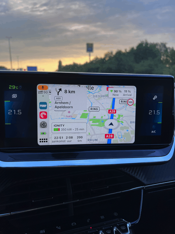

Inmiddels zijn we tweeëneenhalve week onderweg met de e208, met name door Frankrijk. Het ging eigenlijk probleemloos tot gisteren tussen Dijon en Nancy de afrit naar de Aire met Fastned was afgesloten. Opeens was die volgende Ionity nog best ver. We zouden het halen met 20% soc dus op zich niets aan de hand maar wel een klein risico in dit gebied. Onderweg zagen we nog een Aire met 1 Total laadpaal. Dus een kleine top up en plaspauze. Maar wat een onding is dat zeg. De 50kWh CCS wilde de auto niet herkennen via de Total app/website, 3x geprobeerd. Dan maar aan de 11kWh type 2. Die stopte er telkens na 1 minuut laden mee. Nog een keer geprobeerd met de CCS maar nu icm de Shell Recharge pas... vlekkeloos. De ironie dat je bij Total alleen met een Shell pas kan laden 8)7
Volgende Ionity (Perrogney) stond laadfile terwijl een drietal auto's lekker boven de 85% stonden te laden zonder eigenaar in zicht. Wij moesten nog maar 3 kwartier naar de volgende accomodatie waar we pas 2 uur daarna konden inchecken dus geen haast en aan de 11kWh gehangen terwijl we wat gingen eten en de kinderen konden spelen.
Hier op de camping hebben ze de meest vage laadpalen. Laadpassen werken niet, alleen direct met debit/credit-card. Volgens de eigenaar werken ze perfect maar onze VISA, Vpay én Maestro kaarten werken niet. En misschien maar beter ook, want 22kWh (dus 11 voor ons) voor €0.60 per kW (paal 1) of €5,20 per 20 minuten (paal 2) is niet bepaald een koopje.
In het naastgelegen dorp kunnen we gelukkig gratis laden terwijl we boodschappen doen :)

greatgonzo schreef op woensdag 10 augustus 2022 @ 10:53:
heeft iemand een goede tip mbt tot een app/site waarop je
- een laadpaal als favoriet in een overzicht kunt zetten?
- en meteen kunt zien of deze beschikbaar is?
Ik maak voor familiebezoek en andere terugkerende tripjes vaak gebruik van dezelfde paal. Dan vind ik het wel makkelijk dat ik in de auto snel op de telefoon kan kijken of de paal beschikbaar is, of dat ik moet omrijden. Zeker bij plaatsen waar weinig palen staan, is dat wel makkelijk. En ik wil ook niet de telefoon teveel in de handen hebben, moet eigenlijk met een paar klikken in mijn beeld staan
ik gebruik de pump app (iPhone only) hiervoor icm carplay kun je navigeren naar bijv. Ionity of je lokale laadpaal
Afbeeldingslocatie: https://tweakers.net/i/MPVblZM604XfuXLFaXiFdm6JaXw=/x800/filters:strip_exif()/f/image/QXhcNk3qqv2P1rOWTaFv3d5w.png?f=fotoalbum_large
