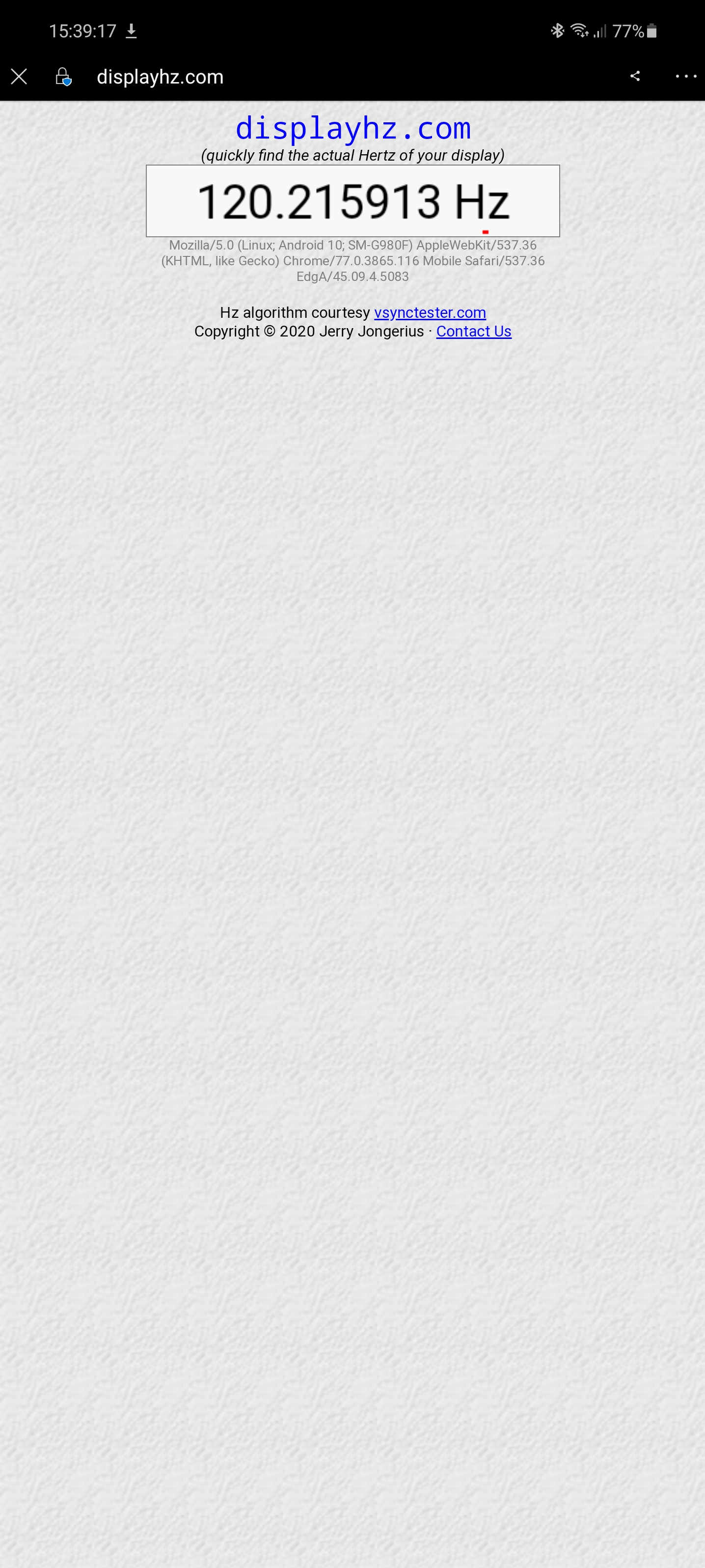

Ik heb een manier gevonden om 120Hz in te schakelen op de WQHD+
Voor root
1. Installeer Easy DPI Changer [Root]
2. Verander de resolutie naar 1436x3192 en DPI naar de gewenste grootte. Ik heb 384
3. Ga naar instellingen en stel de vernieuwingsfrequentie in op 120Hz
Zonder root
1. Gebruik adb
2. Verander de resolutie in "adb shell wm size 1436x3192" en DPI naar de gewenste grootte. Ik heb
384 "adb shell wm density 384"
Veel plezier!
Mijn origineel xda post

Zeker weten dat je dan echt wqhd+ op 120 hz hebt?
Ik meende dat de S20 serie dit niet aan kan vanwege een bandbreedte beperking in de hardware..
  • Cholens
  • Laatst online: 05-06 14:53
Ja ik heb het gecontroleerd zie https://www.lumiafirmware.com/img/Screenshot_1.jpg
X2X2X schreef op woensdag 28 oktober 2020 @ 16:05:
  • X2X2X
  • Laatst online: 12:06
Ik had de screenshot gezien inderdaad. Daar zie je echter alleen 120 hz staan. Op welke resolutie dat is staat er niet bij. Zou zomaar kunnen dat de telefoon m automatisch weer terugzet naar 1080p zodra je 120 hz aanzet.
  • Cholens
Nee hij blijft op 1436x3192 staan zo als je ziet aan de maat van de screen
X2X2X schreef op woensdag 28 oktober 2020 @ 16:11:
  • Leffunk
Ik denk dat je het verschil wel moet zien. Ik zie het in iedergeval wel dus ik zal het vanmiddag eens testen.
edit: net getest maar het is geen WQHD, tenminste het is lang niet zo scherp dus wat er precies gebeurt weet ik niet. Helaas.
[ Voor 14% gewijzigd door Garret1410 op 29-10-2020 17:49 ]
