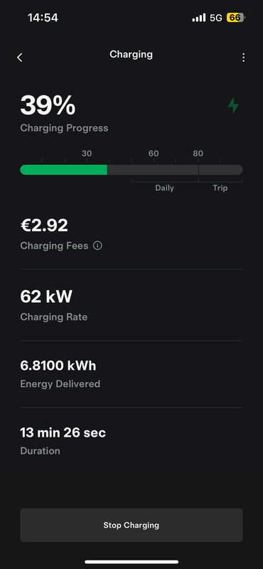

Voor de Tesla supercharger. Ik heb in februari 2024 die update gekregen, maar ik moest meerdere keer bellen om ze te overtuigen dat het gewoon erbij hoort dat een elektrische auto overal kan laden. Uiteindelijk heeft iemand naar aanleiding van het klachtformulier die ik op de website heb ingevuld contact met mij opgenomen en toen mocht ik een afspraak maken. Helemaal gratis, geen onzin verhaal over het vervallen van de garantie. Het gaat over de handshake protocol die in de eerste versie door MG niet helemaal goed geïmplementeerd is.
Dat gezegd hebbende, ik snap dat Van Mossel het wil ontmoedigen want het is voor hun een klus van een hele middag, waarbij ze ook dingen met MG in China moeten afstemmen. Volgens mij valt het gewoon onder de garantie, maer ik weet niet wat je verder kan doen als ze toch bij hun onredelijk verhaal blijven.

Afgelopen week heb ik toevallig de befaamde 'Tesla-update' laten installeren op onze Marvel R. De kosten waren €119 excl. btw en de installatie duurde ongeveer een uur. De update was niet gratis, omdat het niet om een defect gaat maar om een 'quality of life improvement'. Juist ja... Of je houdt je gewoon aan de CCS standaard.
Anyway, we hebben er toch voor gekozen om het te laten doen. We staan maar zelden bij een snellader maar het geeft je wel meer vrijheid bij het plannen van een auto vakantie. Bovendien zijn Tesla-snelladers een stuk goedkoper dan die van Fastned of Shell.
