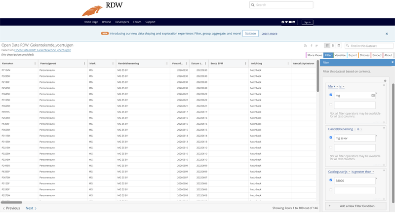

Je kan via https://opendata.rdw.nl de basisregistratie voertuigen openen en daarop filters doorvoeren, dus zeker openbaar maar dus ook zelf instelbaar op basis van wat je wilt weergeven.BlackBurn schreef op woensdag 27 juli 2022 @ 21:34:
Is dat een openbare link?
Zelfde hier wacht nu sinds december, geduld wordt aardig op de proef gesteld 😕

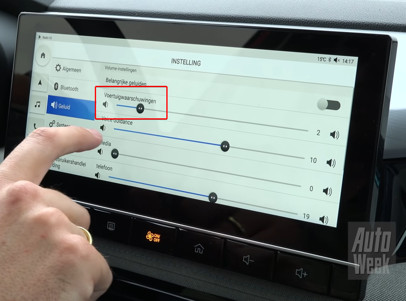

Als het goed is kun je het volume aanpassen in het infotainment systeem.zalkc schreef op vrijdag 5 augustus 2022 @ 17:22:
Na maanden van meelezen maar eens een account aangemaakt om te melden dat ik vandaag de handtekening gezet heb voor een rode MG5 uit voorraad.
En misschien een wat rare vraag, maar ik vind de richtingaanwijzer wel wat lawaaiig, is dat mijn verbeelding of komt dat bekend voor?
Dit is voor de ZS, maar zal voor de MG5 ongeveer hetzelfde zijn.
https://www.mgevs.com/thr...af.5702/page-2#post-86819
[/quote]
[/quote]
Deze instelling nog nooit gevonden
[/quote]
Als je naar de screenshots kijkt in de link die ik stuurde dan zie je dat het om volume van "chime" gaat die je aan moet passen. Geen idee wat dat in het Nederlands is.Rdyksman schreef op vrijdag 5 augustus 2022 @ 21:19:

In de MG5 kun je de geluidssterkte van de richtingaanwijzer aanpassen door het volume van de 'Voertuigwaarschuwingen' te verlagen. Deze kun je hier vinden:Rdyksman schreef op vrijdag 5 augustus 2022 @ 21:19:
[/quote]
[/quote]
Onder Voertuigwaarschuwingen vallen tevens de geluidjes van de cruise control, herinnering stuur vast houden etc.

3 vragen over de MG ZS (nieuwste model):
1) Weet iemand of je het geluid van het knipperlicht zachter kunt instellen? Ik begrijp nu steeds meer dat zoveel mensen hun knipperlicht niet gebruiken zeg maar 🙄
2) Weet iemand of je kunt instellen dat de radio uitgaat wanneer je de auto uitzet én de deur open doet? Nu blijft de radio spelen tot ik de auto uit zet.
3) Is er een optie dat de auto vanzelf op slot gaat als je er een x aantal meter vandaan bent?
Ik had dezelfde vraag over de MG5 een week geleden. Dit was een antwoord.Ben1987 schreef op zaterdag 13 augustus 2022 @ 10:19:
Rick Astley schreef op zaterdag 6 augustus 2022 @ 14:19:
