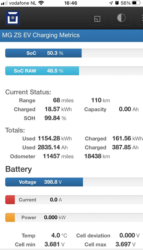

Sinds een korte tijd laadt mijn MG nog maar op tot 180 - 200 km.
Het display geeft dan aan dat de auto vol geladen is voor 100%Afbeeldingslocatie: https://tweakers.net/i/NGwlHIGJkeK3nmajetx90GnD_sU=/full-fit-in/4920x3264/filters:max_bytes(3145728):no_upscale():strip_icc():fill(white):strip_exif()/f/image/qY4zU3aDrSl0para4JmZPEEG.jpg?f=user_large
Ook zit er vochtdruppels op het raam in het dak, iemand daar last van? Zou wel kunnen verklaren waarom de ramen zo belachelijk snel beslaan.

Kou geeft een lagere actieradius, en vocht is inderdaad wel een dingetje in de MG...

Over de 187 KM actieradius: Wat is het voltage van de accu als deze 100% geladen is met alles in de auto uit?
Belangrijker is; welke temperatuur was het buiten waar de auto aan het laden was? Als dat -5 is, is zo'n radius helemaal niet gk.

Goedemorgen, vanmorgen stond hij op 194km en het is 12 graden. 11 Jan een afspraak in Tiel

RESET JE BOORDCOMPUTER en hij reset weer je bereik.

Nog even mijn probleem:
De onbalans (Vmax - Vmin) is bij mij 65 mV, volgens VM mag dit gewoon (100mV maximaal)
Balanceren duurt bij mij maar 15 à 20 minuten, heb BMS van juli 2020 nog.
Balanceren zou maar 1 mV per uur kunnen corrigeren, komt dus niet goed op deze manier.
Er zouden twee manieren zijn om de auto extra te laten balanceren:
1.) Na het laad- en balanceerproces zonder sleutels op zak de auto een keer openen en sluiten (lader aangesloten). Heel typisch dat dan het balanceren ineens wel een uur kan duren. En wat VM mij vertelde is dat dan de accuverwarming eerst in werking treedt. Hier had ik echt nog nooit van gehoord?? De stroompiek in het begin bevestigd dit echter wel.
2.) De laadstekker na het laden (100%) gewoon verwijderen en de auto dan in “Ready stand” zetten en laten staan. Deze zou dan ook gaan balanceren (zonder brandend logo)
Dit is voor mij ook nieuw, kan iemand dit bevestigen?
Punt 1 en 2 is n.a.v. telefonisch contact met een technisch medewerker van VM waarvan ik de indruk had die toch wel enige kennis had van EV’s.
Wat ik mij afvraag is of het voor mij niet beter is om nieuwe BMS software te laten installeren zodat het balanceren langer gaat duren?
VM gaf daar geen concreet antwoord op.
Vraagje voor de OVMS bezitters:
Hoeveel is bij jullie het verschil tussen Vmax en Vmin bij 100% SoC.

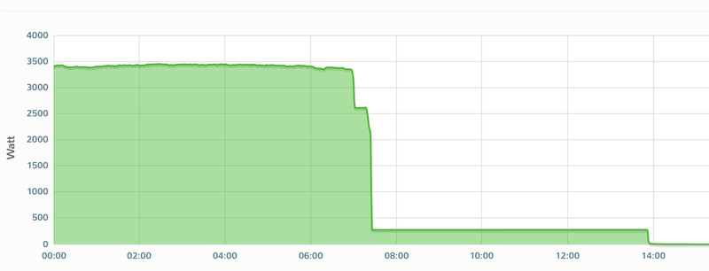

  • Unknown
Hier zie ik het balanceren ook regelmatig. De granny lader blijft nog een tijdje doorladen met een paar honderd watt
Afbeeldingslocatie: https://tweakers.net/i/j0ykCWcfldujeCWZVriAnhMlfUg=/800x/filters:strip_exif()/f/image/svPflbLofbuTEq7ikbGnK0Ub.png?f=fotoalbum_large

Unknown schreef op zaterdag 8 januari 2022 @ 15:43:
Hele mooie grafiek waarop je duidelijk kunt zien dat het balanceren hier wel 6 uur duurt.
Welke BMS software heb jij eigenlijk?
Ik heb de originele nog steeds van juli 2020: BMS 0823600P09
Bij mij duurt het balanceren doorgaans maar een kwartier terwijl het verschil van Vmax en Vmin wel 65 mV is.
Dit is behoorlijk wat onbalans wat theoretisch 65 uur zou duren om dit te herstellen.
Kan natuurlijk ook een slechte cel zijn??
[ Voor 5% gewijzigd door johnberg51 op 08-01-2022 18:52 ]

Hoi @johnberg51 ,
Ik lig een beetje achter met het forum.
Maar ik vind jouw SoH wel laag.
Dit is mijn OVMS uitdraai bij 50% SoC en zoals je weet laad ik op dezelfde manier als jou en ook nagenoeg met hetzelfde verbruik.
Afbeeldingslocatie: https://tweakers.net/i/uFR4U7DGjcEVGaMM7nk0IwEMJv0=/x800/filters:strip_exif()/f/image/XZQUimX97vrLUJGygw06yhri.png?f=fotoalbum_large
johnberg51 schreef op donderdag 6 januari 2022 @ 13:20:
- Hoe weet ik of en wanneer de accu moet worden gebalanceerd?
Dat weet je eigenlijk niet, maar hou maar aan dat je na 3 à 4 keer laden met een rapid charger de auto een keer met een thuis-AC lader moet opladen naar 100%. Alleen als de onbalans echt teveel wordt krijg je een melding van “Please slow charge vehicle”
- Moet ik deze procedure zelf activeren of gaat dit automatisch?
Activeren hoeft niet, dit gebeurd automatisch na 100% AC laden, de auto laadt dan nog maar op een laag vermogen (400 W of zo) Led verlichting in het MG logo in gril brand dan continue, dus niet meer knipperend.
Bij mij duurt dit maar een kwartier, wat volgens mij veel te kort is. Bij een andere BMS software duurt het soms wel 3 uur. Dit vind ik heel vreemd.
- Krijg ik hiervan een melding?
Je ziet het alleen maar aan het continue branden van MG logo of op de lader mits deze het vermogen aangeeft.
En zoals ik al zei kun je de melding “Please slow charge vehicle” krijgen als het echt nodig is.
- Hoe lang duurt dit?
Compleet afhankelijk van BMS software en onbalans: 15 minuten tot wel 4 uur.
- Mag ik de procedure onderbreken?
Dit kun je doen als je de auto echt nodig hebt, maar laadt dan de keer daarop weer naar 100% zodat het balanceren voltooid kan worden
- Hoe kan ik zien of er onbalans in de cellen is?
Dit kan alleen maar als je een OVMS module hebt, je ziet dan het verschil tussen Vmin en Vmax van de 18 modules in de accu, volgens VM mag dit max 100 mV zijn (VM heeft deze info weer van MG) maar ik vind dit veel, 10 à 20 mV zou beter zijn.
- Wat is het effect van deze onbalans?
In een heel extreem geval daling van de HV spanning, welke 455V moet zijn en dus minder range en het lijkt mij ook niet zo goed voor de individuele cellen.
- Is dit een eigenschap van de ZS EV of hebben alle merken dit 'euvel'?
Elke EV moet gewoon om de zoveel ladingen (kleiner dan 100%) gebalanceerd worden.

Fremske schreef op woensdag 19 januari 2022 @ 16:54:
Hoi @johnberg51 ,
Hoi @Fremske
Ja, die SoH van mij lijkt niet al te best, toch zijn er op het Engelse forum best veel die dit ook hebben.
Kijk maar eens hier:
https://www.mgevs.com/thr...ery-soh-data-please.3164/
Denk nou niet dat je in die anderhalf jaar maar 0,16% aan SoH hebt ingeleverd, als de auto afgeleverd wordt staat de SoH misschien wel op 110% maar wordt als 100% weergegeven.
Daarom blijft het ook zo lang onveranderd.
Zodra deze onder de 100% komt zal deze met ca. 1% per 2 maanden gaan dalen.
Op het Engelse forum zie je heel veel verschil bij verschillende gebruikers, soms lijkt het wel dat het aantal gereden kilometers hier weinig invloed op heeft.
Ikzelf rij veel kleine afstanden op binnenwegen en hou van accelereren, misschien is dat wel de reden waarom SoH bij mij laag is, maar wie zal het zeggen.
Hoge amperages hebben denk ik veel invloed op SoH.
Verder heb ik een Delta voltage (Vmax - Vmin) van 65 mV of dit accudegradatie kan veroorzaken weet ik eigenlijk niet.
Van Mossel zegt mag 100 mV max zijn dus geen zorgen maken, maar eigenlijk geloof ik er niets van.
Ik weet ook nog dat balanceren bij jou wel zes uur kan duren, bij mij is dat 7 minuten tot een kwartiertje!
Delta voltage is bij jou 16 mV zag ik, keurig, misschien komt dat wel door die lange balanceertijd.
Wil jij een keer eenzelfde screenshot sturen bij 80 of 100% SoC, ben benieuwd wat jouw delta voltage dan is.
[ Voor 10% gewijzigd door johnberg51 op 19-01-2022 19:22 ]

  • Fremske
  • Laatst online: 23-09 15:47
Fremske
and change the world
Zodra hij is opgeladen tot 100% zal ik dat doen.
Laatste duurde het balanceren bij mij wel 8 uur :)
johnberg51 schreef op woensdag 19 januari 2022 @ 19:09:
Hoi @Fremske
Back to the future
  • johnberg51
  • Laatst online: 07-01 12:48
Fremske schreef op donderdag 20 januari 2022 @ 12:17:
8 uur is wel echt lang, dan kom je weer in de problemen als je ‘s-morgens op tijd weg moet.
Bij mij 7 minuten en bij jou 8 uur balanceren, dit getuigd toch weer van een enorme willekeur in de BMS software.
Snap er niets meer van. :?
  • Henno Keers
  • Laatst online: 11:36
johnberg51 schreef op donderdag 20 januari 2022 @ 12:54:
Jij hebt in ieder geval een oude BMS versie. De laatste versie balanceerd goed, en lang, indien nodig.
De oude balanceerd bijna niet, vaak moet je het balanceer proces nog een keer of 2 starten door de auto van het slot en op slot te doen.

  • Henno Keers
johnberg51 schreef op vrijdag 21 januari 2022 @ 15:02:
Ja, ik heb nog steeds dezelfde BMS als bij aflevering in juli 2020.
Onder de laatste BMS bedoel jij neem ik aan die waarbij HV spanning terug naar 449V gaat?
Ik ken de truck om de auto van slot te doen en ga dit voortaan elke keer doen.
Het verschil in celspanningen is bij mij 65 mV en wil toch kleiner zien te krijgen.
Deze onbalans is geen argument voor een nieuwe BMS zegt VM, mag 100 mV max zijn.
Ja bij de laatste BMS is de HV spanning van 455 naar 450/449 terug gebracht en:
* Het laden start als de lader er klaar voor is (aangemeld) en de kabel er in zit, je auto hoeft niet meer op slot gezet te worden.
* Laden gaat door als je de auto open maakt door op de klopjes te drukken.
* Laden wordt kort gestopt als je de auto met de sleutel openmaakt, maar na een paar seconden gaat deze weer door.
* Laden wordt weer opgepakt als de auto aan een publieke paal zit welke wordt onderbroken door een andere auto die op dezelfde paal aangesloten wordt (paal gaat in standby).
* Balanceren wordt beter uitgevoerd maar kan uren duren, met name als je een aantal keren DC geladen hebt. Dan kan het balanceren een veelvoud van de laadtijd zijn.

Stekker er uit en er weer in is volledige verbinding verbroken, dat is iets anders als publieke palen doen of het plannen wat sommige palen kunnen. De verbinding blijft wel in stand. Maar de sessie is even gestopt.
De oude BMS kon niet zelf een sessie starten als de paal er klaar voor was. Een openen / sluiten van de portieren was er een voorwaarde voor.
Over de GOM: bij de BMS update wordt de GOM statistieken gewist en moet deze opnieuw beginnen. Dat dus.
Ik heb foto's en een samengesteld log aangedragen van onze laadproblemen.

  • sapphire
  • Laatst online: 12:40
sapphire
Die-hard pruts0r
Toch wel aardig wat respons op de laadpaal kwestie. Hier staan overigens voornamelijk Allego palen.
@Henno Keers Hij laad volgens mij gewoon door terwijl je de deuren ontgrendeld/open doet of begint als ze nog open zijn.
De wagen is van eind 2019.

Henno Keers schreef op woensdag 2 februari 2022 @ 11:56:
Start jij de laad sessie door de auto op slot te doen en stop de sessie ook met ontgrendelen?
Zo ja dan heb je een oude BMS en stopt de laad sessie helemaal en herstart niet bij een stand-by toestand.
Ik start en stop idd mijn MG met auto op slot doen, en toch herstart hij automatisch.
Zelfs als de stroom van de paal af gaat (al paar keer meegemaakt) herstart hij weer.
