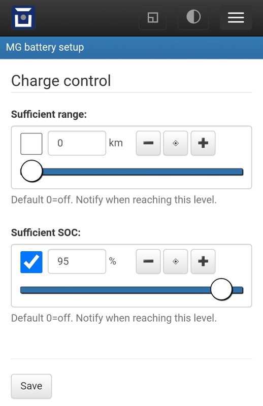

Maar wat zie ik nou: (extra features)
MG battery setup>charge control.
Je kunt met een slide bar instellen wanneer het laden moet stoppen, b.v. 80%
Kan iemand bevestigen of dit echt werkt?
Als dit echt werkt ben ik blij en boos tegelijk.
Blij omdat het heel handig is en boos omdat ik bijna een maand bezig ben geweest om dit voor elkaar te krijgen met een Raspberry Pi, Home assistant, Node-Red, relais en zelfs soldeerwerk.
Ik moet het eerst nog zien, met die schuif in de OVMS app kun je het laden ook niet stoppen? :)

Nee, het stoppen doet die niet. Hij geeft in de app aan wanneer dat percentage bereikt is.

Help me even.
Waar zie jij die "charge control"?
Zeker in de webinterface of in de mobile app? Ik draai overigens op iOS en zie het daar niet in de app.
johnberg51 schreef op zondag 3 oktober 2021 @ 23:12:
Gewoon een update kwestie.
Flash from web in OVMS web interface.
Ik was helemaal de weg kwijt door al die verhalen van flashen via SD card en dat OTA alleen http ondersteunt.
Gewoon flash from Web en je hebt de nieuwste firmware en alles werkt weer.
Back to the future

Fremske schreef op dinsdag 5 oktober 2021 @ 11:30:
Help me even.
Dit is in de webinterface van de ovms. Afbeeldingslocatie: https://tweakers.net/i/km0KJELw5rcRpb9b368Q23_dZ3c=/x800/filters:strip_icc():strip_exif()/f/image/CPv7tu6oejm5ofydjL0L08ta.jpg?f=fotoalbum_large

  • johnberg51
  • Laatst online: 07-01 12:48
Fremske schreef op dinsdag 5 oktober 2021 @ 11:25:
Als die app een notification geeft als hij zeg 80% heeft bereikt dan kun je die notifcatie koppelen aan een routine op een iPhone of aan een Tasker taak op Android om de slimme schakelaar uit te zetten. Dan heb je hetzelfde effect.
Ik heb gelukkig ook alles weer draaien met de laatste firmware update van het web.
Vreemd dat met die nieuwe firmware de live verbinding in de app soms 10 minuten uitvalt.
Dit gebeurt denk ik als je de app afsluit.
Als je deze dan daarna weer opstart wordt de verbinding pas weer live als de 10 minuten om zijn.
Dit zou eigenlijk meteen moeten gebeuren.
Dit is simpel op te lossen door update interval “idle” op 60 sec te zetten i.p.v. 600 default.
Misschien niet aan te raden voor de 3G gebruikers.
Als je charge control op b.v. 80% zet zie je in de Android app wel mooi hoe lang het resterende laden nog duurt. Weet niet of Ios dat ook weergeeft.
Voor zowel 80 als 100%.
