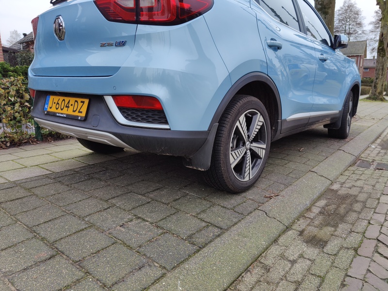

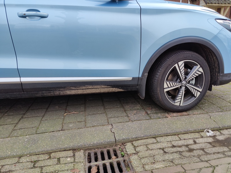

Ik heb er best wat voor over voor zoon setje rubberen matten die helemaal met randen aansluiten maar dan moet ik wel zeker weten dat ze goed passen voordat ik ze aankoop. Ik heb ook de verkoper een bericht gestuurd en hopelijk krijg ik daar meer duidelijkheid over.
Die spatlappen kan ik inderdaad iedereen aanraden. Ik heb net even een foto gemaakt. Daarom kan je zien dat die toch wel redelijk wat modder tegen houden. Wat het doet met je range geen idee.
Daarnaast heb ik ook een extra smal ledstripje in het dak gemaakt voor de verlichting achterin. Is ook echt super.

1993jjohan schreef op zaterdag 30 januari 2021 @ 13:42:
Ik verbaas mij over de hoeveelheid modder onder de deuren waardoor de kans op een vieze broek bij uitstappen toch aanzienlijk groter is dan normaal.
Is dat met deze spatlappen merkbaar beter?
De verlichting achterin is ideaal inderdaad. Kinderen vinden het ook geweldig in het donker.

  • user-100
  • Laatst online: 09-02-2025
Jorco schreef op zondag 31 januari 2021 @ 20:37:
Absoluut merkbaar beter, maar er komt nog steeds wel modder
