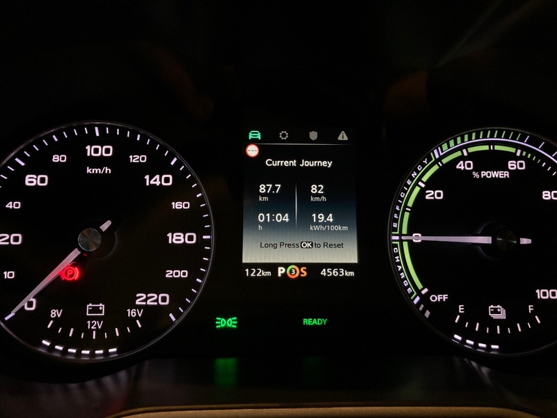

ThierryTale schreef op zaterdag 26 december 2020 @ 12:53:
Vandaag nog 2 ritten gemaakt met "volle" accu. 209 om mee te beginnen. Start de auto en zakt al gelijk terug naar 188. Auto in Eco en hij springt naar 207, auto even snel uit met de charger aangesloten en die geeft 230 en zakt gelijk terug naar 209 zoals toen ik hem aanzette.
Heb de foto's erbij gedaan van de ritten en de kilometerstanden. 40 kilometer gereden in normaal en met de airco zoals op de foto + stoelverwarming bestuurder. Niets geks zo lijkt me. En ruim 80 km 'kwijt'.
Ik denk dat als je het voltage checkt, er inderdaad een blok gemist wordt in je accu pakket, dat kan natuurlijk gebeuren als er bij productie wat fout gaat. nu kunnen we allemaal raden wat er mis is maar weten doen we het niet.
de oplossing zal bij van mossel gezocht moeten worden meten is weten. en als ze daar de fout zien zal er een nieuw accu pak onder moeten, ze zullen echt niet het pak open maken en daar een nieuw blok in plaatsen, ze zullen het terug sturen naar China waar ze grondig gaan onderzoeken wat er mis is gegaan en als ze meerdere accu's terug krijgen met het zelfde probleem een oplossing gaan zoeken of het productie proces aan passen.
maar zover mijn kennis rijkt heb je gewoon pech dat jij net de accu hebt die een fout heeft, maar bekijk het van de Andere kant als je een nieuwe accu krijgt beginnen je KM weer op nul wat betreft je accu en mochten ze in tussentijd toch een verbetering aan de accu hebben doorgevoerd ben jij degenen die dat dan ook hebt.
Maar hou ons op de hoogte ben benieuwd wat ze bij Van Mossel vinden als hij aan de computer hangt, mijn ervaring is dat als er wat mis is met de auto ze het afdoen als een mistig verhaal en achter de schermen het snel proberen op lossen met Mg europa, en jij een leen auto krijgt voor de tijd van reparatie.

Ze kunnen de accu in 5 minuten eronder uit halen en individuele modules gewoon vervangen. Toevallig heb ik gesproken met een van de monteurs in Tiel die hiervoor bevoegd is. Toen ik er was, stonden ook wat modules van een Leaf.
  • ThierryTale
  • Laatst online: 26-12-2025
Woensdag moet ie, dus we gaan het zien.. Thanks allemaal voor de adviezen en gegeven zoekrichtingen. Heb ik veel aan gehad. Morgen ff een presso maken voor van Mossel. Hebben ze gelijk alle data..

Ik heb twee weken geleden de BMS update gehad (de update waarbij de auto direct AC begint te laden, dus ook zonder de auto op slot te doen). Sindsdien merkte ik een verminderde actieradius. Eerst ging het aantal KM’s op de GOM erg hard naar beneden, nu geeft hij bij een volle lading al een stuk minder KM’s aan. Zit nu rond de 180km in N-stand, verbruikers aan. Zie foto.
Naar aanleiding van opmerkingen hier ook maar eens even gekeken naar de spanning bij volle accu: is nu bij mij ook 445V bij een volle lading, waar dit voorheen 455 was. Zie zelfde foto.
Beetje anekdotisch voorbeeld: maar vlak voor de update ben ik op en neer naar mijn ouders gereden, een rit van in totaal 150 km, met flink wat snelweg km’s. Op een volle lading kon ik echter prima op en neer en had ik zo’n 40 a 50 km over bij thuiskomst.
Een week later, na de update dus, redde ik het niet zonder bij te laden. Weersomstandigheden (druilerig weer, temperatuur exact hetzelfde, idem met de wind) waren gelijk en heb ook niet harder/anders gereden.

*Update 31-12* in tussen staat onze auto al enige tijd bij Van Mossel Breda. Het probleem is niet dat de accu defect is, maar dat de BMS update welke erop is gezet in november de auto in de soep heeft laten draaien. Dit schijnt intussen een wereldwijd issue te zijn. Ook in de Engelse groep heb ik deze foutmelding nu al meerdere keren langs zien komen. Onze auto blijft in Breda staan, tot de nieuwe BMS update wordt vrijgegeven in China. Dit zal nog een week of 3 duren.
Boven een citaat uit de Facebookgroep.
Mensen, mensen wat is dat toch allemaal met die BMS update, het gaat er al een half jaar over.
Je kon dit een half jaar terug al laten doen mits het echt noodzakelijk was anders op eigen kosten.
De accu zou erdoor in de soep draaien “Please slow charge vehicle” melding.
En nu lees ik al diverse malen dat de HV batterij spanning na die update van 455 naar 445V gegaan is bij 100% SOC.
Nogmaals 445V betekent eigenlijk 90% SOC
Dit zou betekenen dat ze de specs in EV database al voor de tweede keer moeten bijstellen.
Zijn dit nou allemaal bugs en beta updates en moet de echte BMS update nou over 3 weken komen net zoals op FB staat.
Ik snap er geen bal meer van. :? :? :(
In ieder geval blij dat ik die update nog niet heb laten doen, is voor mij trouwens zinloos ook nog.
[ Voor 4% gewijzigd door johnberg51 op 03-01-2021 00:40 ]

Even een update betreffende de BMS update: op 30-11 is mijn MG naar Roermond geweest op verzoek van MG voor een "aantal" updates.
Ze hebben daar de BMS,DCDC,TC en PLC software geüpdatet.
Mijn BMS versie is nu 1016620R40
Deze versie zorgt voor veel problemen met de range van de MG en ook het lade gaat maar tot 445V ipv 454V
Vanochtend heb ik contact gehad met MG en het was bekend bij hen dat er een bug in deze update zit.
De oplossing is een nieuwe update welke over een paar weken verwacht wordt.
Ik moet zelf terug bellen over 2 weken om te zien of er een update is.
(wel een rare manier van klantenservice)

Bij mij is de BMS update uitgevoerd op 3-sep-2020, ik kan dus laden met de deuren open.
Vooralsnog is de actieradius niet afgenomen, maar constateer ik wel dat rijden in sport stand zuiniger is op de snelweg dan rijden in eco.
De test die ik heb gedaan.
van mijn huis tot aan een carpool plaats, eenmaal heen en dezelfde rit weer terug. Dit een keer in eco modus en een keer in sport modus. Allemaal bij 3 graden, droog weg dek en een matige wind met een snelheid van 110 km per uur op ACC.
De sport modus (zonder HVAC of verwarming) op 19.4 kwh/100km
De eco modus (zonder HVAC of verwarming) op 21.2 kwh/100km
Afbeeldingslocatie: https://tweakers.net/i/8eLiCvhjQifS60iGVpDr9ybfbUU=/800x/filters:strip_icc():strip_exif()/f/image/221IDKYKrPhpSwk8nKfpLY0b.jpg?f=fotoalbum_large
Afbeeldingslocatie: https://tweakers.net/i/iXi1CJRCVLVZOpml2HxV5EYd0GA=/800x/filters:strip_icc():strip_exif()/f/image/97RXHKRlwwN6VOqEmb8OuRJu.jpg?f=fotoalbum_large
