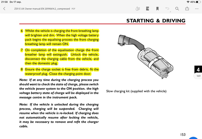

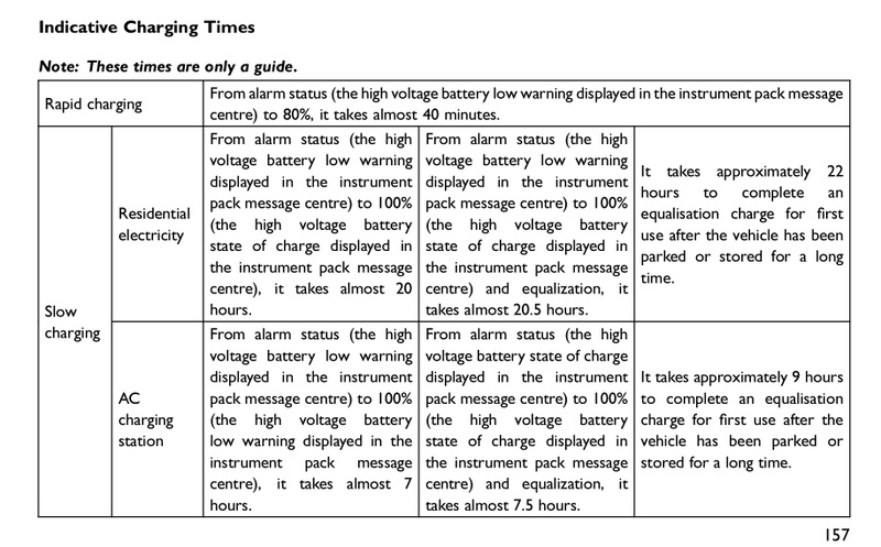

Over de equalization charge:
Onze MG heeft inmiddels bijna 3700 km op de teller staan en ik heb er nog nooit iets van gemerkt.
Ik meen me te herinneren dat ik wel eens een afbeelding heb gezien, dat op het dashboard getoond wordt dat de auto dat aan het doen is, maar kan het zo gauw niet meer vinden. Klopt dat?
Recent heb ik 1800 km alleen maar snelladers gebruikt en daarna drie keer thuis volledig opgeladen met de AliExpress lader op 16 A. De range is weliswaar nog steeds wat ik zou verwachten, maar dan zou je toch wel verwachten dat je die equalization charge inmiddels wel een keer voorbij hebt zien komen?
Wat is jullie ervaring, hoe vaak treedt de equalization charge op? Hoe lang duurt die normaal gesproken? En merk je daarna een verbetering van de range?

Toen ik elke keer met de Ali granny naar 100% oplaadde ca. 1 op de 5 keer equalizatie.
Wat ik uit de user manual heb gelezen is er ook nog zoiets als een kleine en grote equalizatie.
De grote duurt ongeveer anderhalf uur extra.
Een manier van controleren met de Aligranny is:
Kijk op de granny hoeveel Kwh er geladen is en deel dat door 3,4 dit is ongeveer het effectieve laadvermogen.
Je krijgt dan een tijd in uren. (Let op bij 16A laden)
Lees dan de laadtijd op de granny af en als dat ca. anderhalf uur meer is heeft er een equalizatie plaatsgevonden.
De laadstroom bij equalizatie is zeker geen 10A maar tussen de half en een ampere, het is echt fijn tunen.

Oh ja, was ik vergeten, tijden het equalizeren knippert het MG logo voorop de auto niet, maar blijft continue aan. Als equalizatie is voltooid gaat het helemaal uit
Afbeeldingslocatie: https://tweakers.net/i/a_MtsDh1xHXzCk4XR_e3xucvnr4=/800x/filters:strip_icc():strip_exif()/f/image/MsGUX6xeMHVSXhSBpKJOlpaq.jpg?f=fotoalbum_large
