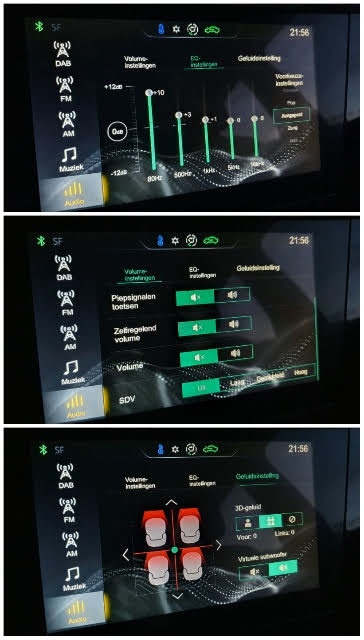

weertenaar schreef op zaterdag 1 augustus 2020 @ 17:19:
Gisteren eindelijk de subwoofer ingebouwd in mijn MG. Met dank aan @marc4547 als je weet waar je moet zijn stelt het echt niks voor. :D
Maar wat een verschil maakt zo'n kleine sub al, een veel completer geluid. _/-\o_
Ik ben wel benieuwd wat de bijrijders ervan vinden...de stoel trilt nu behoorlijk oOo
Beter! Moet je daarvoor delen van het dashboard loshalen?
Gisteren even zitten spelen met de audio instellingen en naar mijn idee veel winst kunnen behalen. Uiteraard zal het altijd beter worden met een subwoofer, maar eerst eens kijken hoe het nu bevalt.
Afbeeldingslocatie: https://tweakers.net/i/w_HWYkPWvpThXvEjlRa--L20FsA=/full-fit-in/4920x3264/filters:max_bytes(3145728):no_upscale():strip_icc():fill(white):strip_exif()/f/image/UQ0bBGT9IqgEhkNPZvstBIPT.jpg?f=user_large
Volume (loudness) heb ik uitgezet, het wordt er naar mijn idee erg onrustig van. Wel met de equalizer de lage tonen flink opgeschroefd (10-3-1-0-0). Virtuele subwoofer aan, wordt hij wel iets minder scherp van maar geeft je wel een soort van idee dat er een subwoofer aanwezig is. SDV kon ik in de handleiding niet terugvinden en ook is er niet direct verschil in het geluid te ontdekken. Las ergens dat het ervoor zorgt dat het geluidsniveau zich aanpast afhankelijk de snelheid. Heb hem vandaag dus maar weer op hoog gezet.

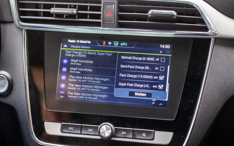

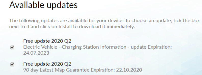

Ik heb getest om met de navigatie laadpalen te vinden en ben daar toch een beetje over teleurgesteld. In eerste instantie kreeg ik alle laadpalen, bijna allemaal AC chargers en vele van deze bestaan nog niet eens en sommige staan zelfs bij particulieren in de tuin. Eigenlijk ben ik alleen maar geïnterresseerd in quick chargers voor het geval als ik eens wat verder weg wil met de MG. Na enig zoeken heb ik gevonden dat je daar op kunt filteren ( fast charge 15 - 50 Kw en super fast charge < 50 Kw). Heel mooi, maar vele van Fastned, Shell of Allego vind je dan helemaal niet in de lijst. De kaarten zijn denk ik van 2019 Q3. Ik vind die quick chargers toch wel echt heel erg essentiëel in een EV en vraag mij af of die lijst niet te updaten valt. Of maakt zo’n lijst deel uit van de totale kaart? Ik weet dat er vele mobiele apps zijn, maar heb geen 4G op mijn mobiel en wil dit eigenlijk niet speciaal hiervoor gaan aanschaffen. Het zou mooi zijn als dit met de navigatie van de auto zou kunnen.
Verder zou je voor het gebuik van Naviextras toolbox een usb stick moeten prepareren via de navigatie in de auto, maar ik snap helemaal niets van de uitleg, kan helemaal geen optie vinden in het instellingen menu. Is er iemand die dit al voor mekaar heeft gekregen?

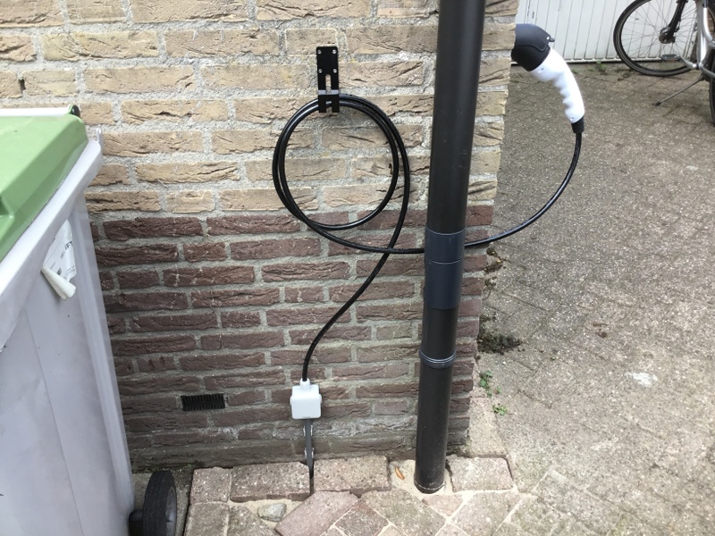

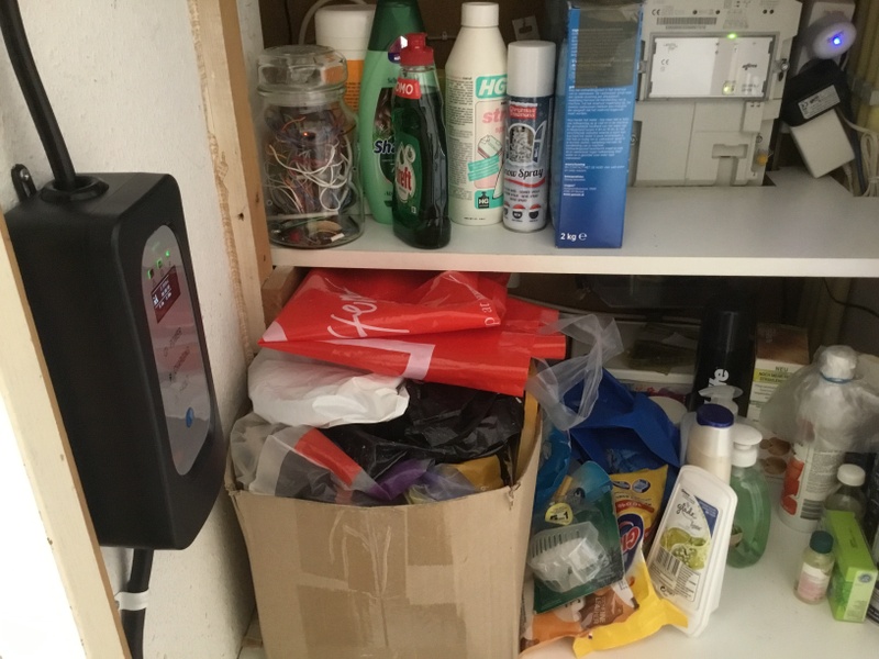

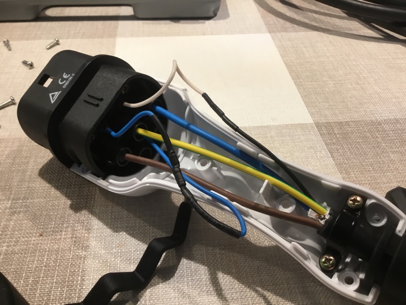

Mijn laadsysteem thuis:
Granny 8-10-13-16A, muurdummy en ophangbeugel van Aliexpress. Verder 3 m extra kabel en koppeldoos.
Totale kosten ca. €180
Laden met 3,7 Kw, oplaadtijd gemiddeld 8 à 9 uur
Granny hangt permanent in meterkast en kabel gaat via de kruipkelder naar koppeldoos, dus geen last van regen en alles is van binnenuit af te lezen.
Heb 3 fasen (3 x 25A) en kan tijdens het laden nog gewoon de droogtrommel en wasmachine aanzetten.
Laden is nu echt plug&play, ruim voldoende voor mij.
Afbeeldingslocatie: https://tweakers.net/i/_ALkdSwmapizue6jWBpkZlfsjqQ=/800x/filters:strip_icc():strip_exif()/f/image/0aQQxkelLacQ5mWvTFdmniPM.jpg?f=fotoalbum_large
Afbeeldingslocatie: https://tweakers.net/i/N_0BQG-pT8WIDOurgd01WkctRnc=/800x/filters:strip_icc():strip_exif()/f/image/JO1LPVuR1jFC11DOdUs1U3SD.jpg?f=fotoalbum_large
Een medelander heeft op een Brits forum de procedure beschreven.

johnberg51 schreef op maandag 3 augustus 2020 @ 12:40:
Niet alleen de laadpalen, maar in mijn ervaring ontbreken heel wat andere points of interest die er al jaren staan, en heeft de navigatie in mijn ervaring af en toe moeite met adressen te vinden die een niet-standaard naam hebben, bv een Dr. xxxx-straat. Komt gewoon niet te voorschijn in de lijst.
Wat een contrast met Google Maps of Waze, heerlijke apps eigenlijk. Hoe zit het met laadpaalintegratie in de apps? Heb ik zelf nog geen ervaring mee.

johnberg51 schreef op maandag 3 augustus 2020 @ 13:38:
En dan laad je 3,7 KW per uur op een 220-230v stopcontact ? Dan is de 16 A alleen en exclusief voor het laden ipv 10 A.
De MG kan maximaal 5,8 KW laden .
Goedkope oplossing als dit werkt
[ Voor 7% gewijzigd door 964C2 op 03-08-2020 16:33 ]
Prima oplossing. Nog mooier als je de (schuko) stekker er af knipt en netjes vastknijpt aan een vaste kabel richting de meterkast. Dan hoef je ook niet meer bang te zijn over de warmteontwikkeling in de stekker/stopcontact. Nu het toch een vaste opstelling is geworden lijkt me dat zeer wenselijk.

Beste @johnberg51 , ik ben erg gecharmeerd van uw thuislader.
Zou u de linkjes (verwijzingen) naar de producten op AliExpress hier willen delen?

Fremske schreef op maandag 3 augustus 2020 @ 20:10:
Look what I found on AliExpress
http://s.aliexpress.com/veIrAvuy
http://s.aliexpress.com/MzmQFZZR
http://s.aliexpress.com/JjIJJvIN
https://www.laadkabeldisc...abel-zonder-stekkers.html
https://nlshop.se.com/mur...1d0wGTEAQYESABEgI6v_D_BwE

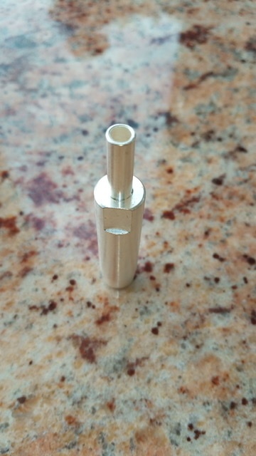

Rubber doorvoer zover mogelijk afsnijden zodat er een gewone 20 mm wartel door kan, geeft een goede flexibele trekontlasting (doos is eigenlijk niet ontworpen voor gewone wartels, maar ik vond dit mooier)
Geen zorgen over BTW of invoerrechten wordt vanuit Spanje of Tjechie verzonden.
Ik geloof dat de 7m uitvoering ook voort te krijgen is uit deze EU landen, kun je misschien de koppeldoos achterwege laten.
Let op de type 2 stekker moer er even af anders gaat ie niet door de muur.
Heeft knijpverbindingen en dit kun je maar een keer. Gelukkig zijn de twee andere fasen ongebruikt en dit geeft een tweede kans. Heb een knijptang gebruikt die ook voor zonnepanelen gebruikt wordt. Een gewone krimptang maakt de cylindertjes ovaal.
Aarde kan gewoon met een krimpschoentje gekoppeld worden, trekt toch geen stroom.
De blauwe signaaldraad zit met een 680 ohm weerstand aan aarde, laat dit allemaal zitten.
Succes :)

964C2 schreef op maandag 3 augustus 2020 @ 14:38:
MG kan maximaal 6,6 kw laden bij 32 A (heel duur voor vastrecht Enexis)
Bij 25 A 5,8 Kw, maar ik ken geen goedkope granny’s die dit aan kunnen.
De bijgeleverde granny van MG is maar 10 A en dit duurt een eeuwigheid, bovendien wil ik deze in de auto laten liggen.
Ik heb thuis 3 fasen (3 x 25 A) de droogtrommel en wasmachine zitten op een andere fase als de granny.
De granny zit op een groep van 16A waar verder alleen maar de cv-ketel en een slaapkamer op zit, dit gaat prima.

thehog schreef op maandag 3 augustus 2020 @ 16:33:
Stekker wordt helemaal niet warm, heb nog even gedacht aan een apparaatschakelaar.
Wil de granny wel helemaal uit kunnen zetten.
Mijn vrouw is ook blij met het extra stopcontact voor de granny, handig om te stofzuigen in de hal _/-\o_

Heb het vanmiddag ook geïnstalleerd. Downloaden en installeren naar USB duurde een eeuwigheid (ruim een uur downloaden, half uur kopiëren naar usb. Ook herkennen / analyseren van usb stick kostte meer dan een minuut, op recente hardware en glasvezel internet)
Kaart van Q4 2019, 90 dagen garantie op laatste kaart (in mijn gavel 22 okt 2020) en laadpalen update Q4 2019, nog tot en met 2023 kosteloos te updaten. Geen update van software of zo. Installeren in auto was nog even paniek: scherm viel uit. Snel weer start knop ingedrukt en update ging door en is geslaagd.

Beste Joeneman, mijn MG is 4 weken oud, misschien heb je nu wel de zelfde versie als ik heb, of misschien toch meer up to date.
Als je tijd hebt wil je dan eens even kijken of de volgende quick chargers op de kaart staan:
Jan Heijnstraat 10 Tilburg: Fastned
Kleefsedijk 29B Sevenum: Ionity
Deze worden bij mij dus helemaal niet weergegeven.
Hoe kun je zien van welke datum de kaarten zijn, bij versie informatie staat bij mij aug 1 2019. Bij licenties MG Western Europe met e.e.a. moeilijke code.
Welke datum heb jij nu?
Alvast heel veel dank.
Deze filteroptie is heel handig:

Vanochtend 9 uur had ik een afspraak staan om mijn MG op te halen in Breda. Na even wachten onder het genot van een vers bakkie koffie, want de auto werd nog gepoetst, werd de auto voorgereden. De uitleg was kort, maar helder en eigenlijk alle basics werden uitgelegd. Voor mij meer dan voldoende in ieder geval.
Auto even grondig aan een inspectie onderworpen, maar het was hartstikke schoon en geen krasjes of swirls te zien. Ook de auto zelf was verder dik on orde, alles zat er netjes op, geen gebreken of beschadigingen. Eén puntje: ik had aangegeven dat er luxe platen op moesten, die zaten er niet op. Waren ze 'vergeten' om te factureren en dus laten drukken. Slordig, maar de oplossing was sympathiek: mag het bij een bedrijf in de buurt laten drukken en de factuur naar Van Mossel opsturen.
Ook zeer tevreden over de kleur, lang getwijfeld tussen deze kleur (Aqua Cyan) en de rode, maar toen ik ze zo naast elkaar zag toch erg blij dat ik voor Aqua Cyan ben gegaan. Bijzondere kleur, maar toch niet té opvallend.
Alle updates zijn netjes geïnstalleerd, de BMS niet. Doen ze alleen als je bepaalde types laders thuis hebt hangen.
Rit naar huis was helemaal top. De auto rijdt fantastisch. De Lane Assist is inderdaad wel erg enthousiast, met name op wat smallere N-wegen is 'tie constant aan het plingen. Op de snelweg eigenlijk niet. Ook meteen de ACC en MG Pilot getest. Werkt eigenlijk ook prima. Ook de navigatie en scherm vielen qua snelheid niet tegen. Nee, is niet het meest responsieve systeem, maar voor mij snel genoeg om niet geïrriteerd te raken.
Ik kom van een kleine A-segmenter (De Duitsers-maken-geen-grappen Opel Karl), dus dit is echt een flinke step up. Eerste indruk is in ieder geval positief!
Is me niet zo snel gelukt om die palen te vinden.. zoeken naar charging stations werkt niet zo lekker als het niet “in de omgeving” is, lijkt het. Ik zal kijken of ik een screenshot van de versie informatie kan maken..

Beste @johnberg51 , even nog een vraagje. De granny die u op AliExpress heeft gekocht kan dus direct in een normaal stopcontact worden gestoken en dan de auto laden op 16 amp?
Natuurlijk er vanuitgaande dat de groep geen verdere belasting heeft van grote gebruikers?
Hoor het graag. Want een tweede granny is wel handig zeker als deze veel sneller de auto kan opladen.
Groet,
Fremske
johnberg51 schreef op maandag 3 augustus 2020 @ 22:27:
Succes :)

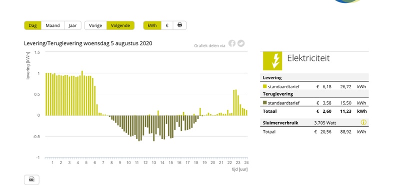

Wees blij dat je 2000 Kwh per jaar over hebt nu, dan is een elektrische auto rijden helemaal spotgoedkoop.
Tot 2023 geldt nog steeds de salderingregeling, dat wil zeggen dat je per Kwh net zoveel terug krijgt als je er anders voor betaalt, mits de teruglevering niet hoger is als de levering. Stel je wekt 5000 Kwh op en verbruikt 3000 Kwh dan krijg voor 3000 het volle bedrag (22 à 23 cent/Kwh) en voor 2000 een vergoeding van de energieleverancier (6 à 9 cent?)
Maar die 2000 Kwh zul je echt wel opkrijgen met je MG, dus je krijgt voor de volle 5000 die 23 cent/Kwh
TENMINSTE tot 2023!
Tot 2023 maakt het niet uit op welk tijdstip je de auto oplaadt, het is gewoon plussen en minnen.
Na 2023 wordt het salderen met 9% per jaar afgebouwd en na 2031 krijg je nog maar ca. 6 â 9 cent/Kwh.
Dus na 2023 betekent zonnig mooi weer auto overdag opladen een Zappi kan dan voorkomen dat die zonne-energie toch niet het net inglipt, want dan ben je het voordeel kwijt.
Ook mensen die minder opwekken dan ze verbruiken moeten hiermee opletten.
In jouw situatie betekent het dus dat je tot 2023 bijna voor niets auto rijdt (6 cent/Kwh)
Lees e.e.a. hier:
https://www.milieucentraa...geling-voor-zonnepanelen/
Let op het laden in de nacht met 3,7 Kw en de opgewekte zonne energie overdag, toch nog 15,5 Kwh teruggeleverd, dit moet je dus na 2023 eigenlijk niet meer doen. Maar ja, mensen hebben de auto overdag nodig voor het werk en als het mooi weer is wil je er meestal ook met de auto er op uit :)
Afbeeldingslocatie: https://tweakers.net/i/9lmClRUfuok--nLxsvBQ-vqXQzs=/800x/filters:strip_icc():strip_exif()/f/image/Zd1W21OBEpUoze025jt6qauA.jpg?f=fotoalbum_large
Jazeker, maar moet absoluut een geaard stopcontact zijn.
In ieder geval een groep van 16A zonder grootverbuikers.
Als je geen 3 fasen hebt van Enexis is de hoofdzekering meestal 35 A voor zover ik weet.
Je hebt dan nog 19 A over voor andere dingen die op de andere groepen zitten.
Een wasmachine zou dan nog wel moeten kunnen draaien.
Even goed de groepen inventariseren.
Bij 3 fasen ben je nog flexibeler.
PS, heb je al gezien dat precies dezelfde granny in nederland onder het merk Blaupunkt bijna 400 euro kost. _/-\o_

  • thehog
  • Laatst online: 10-10 19:44
johnberg51 schreef op donderdag 6 augustus 2020 @ 14:30:
Kun je daarna wel alles weer op Nederlands instellen?
Wat betekenen die expires eigenlijk?
Na die datum moet je betalen voor die update
  • johnberg51
  • Laatst online: 07-01 12:48
thehog schreef op donderdag 6 augustus 2020 @ 14:32:
En 90 days latest map guarentee experiation?
Toch ook 3 jaar gratis updates voor de kaartenbij MG?
Die charger update is wel echt interresant, weet je nog was ik om te toetsen om laadpunten te checken.
Morgen goede usb-stick kopen, ga ik zelf ook eens proberen om te updaten :)
[ Voor 35% gewijzigd door johnberg51 op 06-08-2020 14:39 ]
  • thehog
johnberg51 schreef op donderdag 6 augustus 2020 @ 14:34:
Dat je dus tot 90 dagen na aankoop van de auto (of eigenlijk na eerste keer gebruik van de navi) nog gratis mag updaten.

johnberg51 schreef op donderdag 6 augustus 2020 @ 12:22:
Heb je al gezien dat precies dezelfde granny in nederland onder het merk Blaupunkt bijna 400 euro kost. _/-\o_
De iPhone lader van AliExpress ziet er aan de buitenkant ook exact hetzelfde uit als die van Apple. Helaas van binnen niet. Je moet het maar willen... Onbeheerd 16A uit je stopcontact trekken met een niet-gekeurde AliExpress lader.
The miracle isn't that I finished. The miracle is that I had the courage to start.
  • johnberg51
BugBoy schreef op donderdag 6 augustus 2020 @ 14:38:
Het is geen lader, die zit in de auto, gewoon een doorgeef module die tegen de MG zegt: je mag niet verder gaan dan 8, 10, 13 of 16A.
Weet zeker dat het dezelfde is en werkt absoluut perfect.
Heeft trouwens alle keurmerken.
Zelfde verhaal als de militaire zaklamp die hier 10 keer zo duur verkocht wordt.
Als we toch op de China tour gaan kan dat met de granny ook wel. :) :)

  • BugBoy
  • Laatst online: 20:39
johnberg51 schreef op donderdag 6 augustus 2020 @ 14:47:
Het is geen lader, die zit in de auto, gewoon een doorgeef module die tegen de MG zegt: je mag niet verder gaan dan 8, 10, 13 of 16A. Weet zeker dat het dezelfde is en werkt absoluut perfect. Heeft trouwens alle keurmerken.
Ik wil niet zeggen dat het rommel is, maar feit is dat er 3.5kW door het apparaat loopt en dat je geen idee hebt wat de kwaliteit van dat ding is. Een keurmerk op een AliExpress apparaat zegt natuurlijk helemaal niets. Lekker China Export logo er op. 8)7
Ik snap niet dat er niet meer gewaarschuwd wordt voor die Chinese rommel. Wat mij betreft wordt schade door dit soort apparaten uitgesloten bij de brandverzekering.
