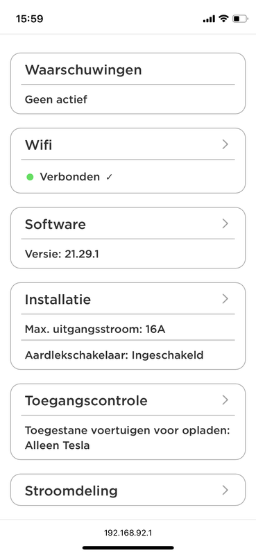

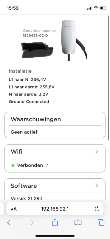

Toch maar de TWC Gen3 geïnstalleerd, zodat mijn aardlekautomaat type A (3x16) 'ok' is.
Ik heb het op 3 fase aangesloten, zodat de elektricien dat heeft geïnstalleerd.
Het lampje op de TWC brand groen. Als ik naar het menu ga zie ik alleen L1 staan, en niet L2 + L3?
Klopt dit?
Afbeeldingslocatie: https://tweakers.net/i/mc39sHRiIRs5fL-BwY28MycW4UQ=/x800/filters:strip_icc():strip_exif()/f/image/1VysUyy0DpFqhvh61xTjhNwC.jpg?f=fotoalbum_large
Afbeeldingslocatie: https://tweakers.net/i/MlBqlkVRFCWbbDGOLmgKBieBACQ=/x800/filters:strip_exif()/f/image/zLyijsfUbjB2NYdQrQxLzIqW.png?f=fotoalbum_large
[ Voor 99% gewijzigd door refused81 op 19-11-2021 16:13 ]

  • refused81
  • Laatst online: 23-11 17:49
Zit er überhaupt verschil tussen L1, L2 en L3 of kan je het willekeurig aansluiten? Zolang je maar aarde en NUL op de juiste aansluit?
iRacing Profiel

  • refused81
Inspired schreef op vrijdag 19 november 2021 @ 17:27:
Zou voor de werking niet uit moeten maken inderdaad.
Dan vraag ik me af waarom de TWC alleen L1 laat zien. Zie mijn andere posting.
Misschien wel standaard behaviour en anders is er iets mis 😇
Irritante is dat ik de auto nog niet heb om gewoon te zien dat het werkt op 11kwh 😂

Geen idee of het nu goed is, of die volgende maand met 3.x of 11kwh gaat laden 😳
Wellicht gebeurt de magie als de auto er wordt aangesloten?
Iemand hier met een TWC gen 3 die zijn ervaring kan delen?

refused81 schreef op zondag 21 november 2021 @ 10:24:
Haha nee, iemand moet de eerste zijn 😎
Zo te zien is dat normaal en zal hij het gewoon op 3F doen. Zie bv; https://teslamotorsclub.c...15762/page-2#post-5498732
Ziet ook alleen L1 in de app qua info maar hij is met 3F aan het laden volgens de Tesla app.

Inspired schreef op zondag 21 november 2021 @ 10:28:
You made my day 😎
Ik hou mijn hoop vast dat het dan goed gaat komen 👍

refused81 schreef op zondag 21 november 2021 @ 10:35:
You made my day 😎
Ja. Denk dat het wel meteen werkt. Ga je ook LB gebruiken of niet nodig?

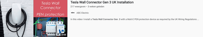

Ik lees hier nog wat over PEN protection, wel een UK moetje. Is dat voor ons nog relevant?
Geen idee wat dat is maar als je een TWC Gen3 koopt heb je alleen een normale aardlek en zekering nodig (of gecombineerd in een zgn. aardlekautomaat).
