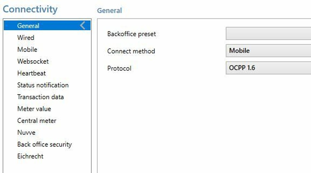

@Arfman Ik quote jou even omdat jouw Alfen Eve Single Pro in Home Assistant zit :P
Ik heb sinds vorige week een Alfen single eve Pro welke verbonden is met mijn LAN. Middels de Alfen software kan ik hem uitlezen en configureren. Ik wil de paal ook graag zien in mijn Home Assistant omdat nu mijn P1 verbruikgegevens van geen kant meer kloppen doordat de laadpaal erbij zit :P
Ik heb een paal met Eneco als backoffice, ik zie dat deze ingesteld staat op zowel wired als mobile, waarbij de voorkeur gegeven wordt voor mobile:

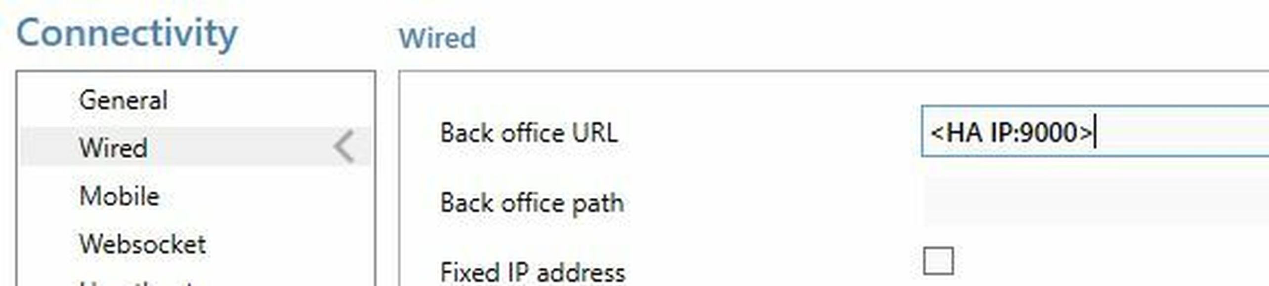

Nu is mijn Home Assistant uiteraard via 'Wired' bereikbaar maar als ik mijn OCPP plugin via HACS opgeef bij wired, zie ik nooit geen gegevens terug in HA, mis ik een instelling? Ik vul in de paal nu gewoon <ip:9000> in als BackOffice URL, zonder path.

Of is het zo dat de paal maar 1 BO aankan, en omdat mobile (lees: Eneco) prefered is, hij helemaal geen moeite doet over LAN?
Iemand ervaring met deze setup?

MisteRMeesteR schreef op dinsdag 9 november 2021 @ 19:21:
Ik heb dat op Wired staan, OCPP 1.6. Toen ik dat instelde belde e-flux 2 dagen later op dat ze mijn paal niet meer zagen. Ik vermoed dus dat hij maar 1 BO aankan, wat op zich natuurlijk best logisch is.

Arfman schreef op dinsdag 9 november 2021 @ 22:56:
En bij wired enkel het IP:9000 van je OCPP integratie?
Hmmm, ik moet dan ws. aan de gang met modbus over TCP/IP, ff inlezen. Iemand hier al ervaring mee icm de Alfen paal i.c.m. HA?
www.google.nl

MisteRMeesteR schreef op dinsdag 9 november 2021 @ 23:03:
https://community.home-as...ace-via-tcp-modbus/346000
Nog niet aan de gang gekregen hier.
Let er wel op dat als je Modbus inschakelt je geen P1 loadbalancing meer hebt en je dus die via HA door Modbus moet gaan regelen.

grotegok schreef op woensdag 10 november 2021 @ 06:24:
Yeap, die had ik gevonden, moet nog even goed uitpluizen over hoe en wat. Ziet eruit als een grotegok :+
