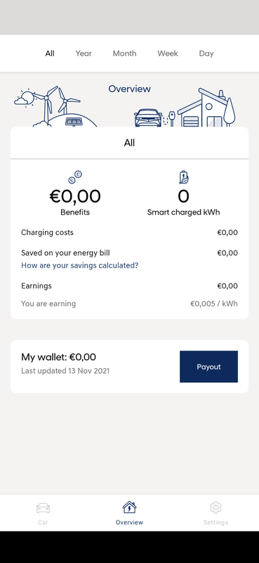

Franciesco schreef op woensdag 10 november 2021 @ 12:05:
Plus dat de netbeheerder en/of stroomleverancier dit ook nog zal moeten ondersteunen.
Die doen dat al. De kWh-meter van de netbeheerder ziet het verschil niet tussen stroom uit een EV, zonnepanelen, een aggregaat, racefiets met dynamo of wat je dan ook kan verzinnen om zelf stroom op te wekken.
MrYzarc schreef op woensdag 10 november 2021 @ 11:28:
Wanneer je laadstation gekoppeld is aan de tankkaart kan ik dag per dag kiezen of ik van mijn budget van de werkgever gebruik ? Als er veel zon is gebruik ik stroom van de zonnepanelen, als het slecht weer is gebruik ik de tankkaart. Kan dit op deze manier ?
Nee, zo werkt het niet. Als je met je kaart de sessie hebt gestart zal de stroom die je afneemt verrekend worden tegen het ingestelde tarief met je werkgever.
Jij krijgt daar vervolgens weer (een deel) van uitgekeerd omdat jij de rekening moet betalen aan jouw energieleverancier voor die extra stroom die is afgenomen.
Het grote verschil bij stroom van je zonnepanelen dus niet hoeft te betalen aan de energieleverancier omdat die niets heeft geleverd. Daar tegen over staat natuurlijk ook dat je geen vergoeding of saldering hebt over die kWh's omdat je die stroom niet teruglevert aan je energieleverancier.

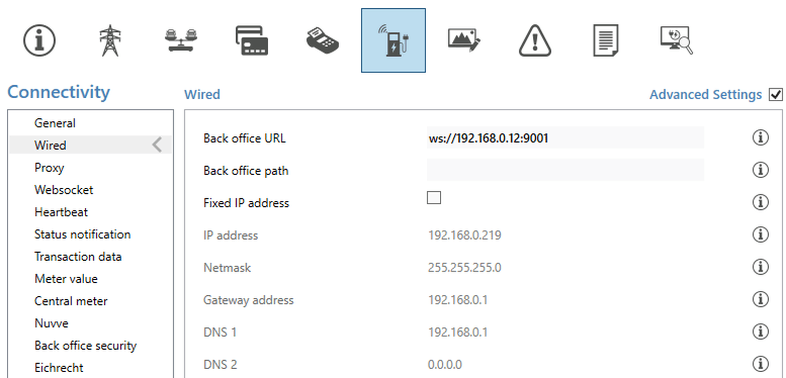

MisteRMeesteR schreef op dinsdag 9 november 2021 @ 23:03:
En bij wired enkel het IP:9000 van je OCPP integratie?
Hmmm, ik moet dan ws. aan de gang met modbus over TCP/IP, ff inlezen. Iemand hier al ervaring mee icm de Alfen paal i.c.m. HA?
Jup!
Afbeeldingslocatie: https://tweakers.net/i/Bmtt2J09XL9dJcy7Y1POx6_nPoc=/full-fit-in/4000x4000/filters:no_upscale():fill(white):strip_exif()/f/image/moaPxq3GCU69T8m1wZzAqWW9.png?f=user_large
192.168.0.12 is mijn HA servertje met de OCPP plugin.

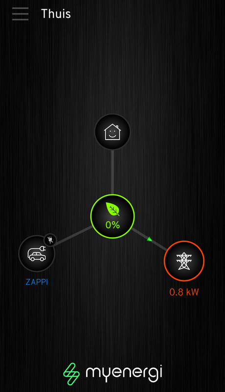

  • Makrolon
  • Registratie: September 2019
  • Laatst online: 21:56
svennn schreef op woensdag 10 november 2021 @ 11:08:
Vraagje met betrekking tot de Zappi v2.
Is het mogelijk om via de ethernet kabel de zappi goed aan te sluiten op de meterkast voor “smart charging” (via zonnepanelen)
Ik had vast twee utp kabels gelegd omdat de afstand te groot is voor draadloos.
Volgens de installateur is dit niet mogelijk ik dacht zelf van wel. Of heb ik hier sowieso de Harvey voor nodig?
Tenzij je je vraag verkeerd stelt kan het wel gewoon wat jij wil. Namelijk de CT klemmen verlengen met een utp kabel en die aan sluiten in de zappi. Dan heb je gewoon volledige functionaliteit qua laden alleen de app werkt niet.
Wat nog zou kunnen is de hub in het laadstation bouwen. Maar dit word wel een beetje een beun oplossing.. maar het kan.
13480 Wp solar | 2x Panasonic 7j met 1x 300l sww | Laadpaal installateur, pb voor een offerte

Arfman schreef op woensdag 10 november 2021 @ 12:44:
Jup!
Bij mij draait HA in een (t.o.v de laadpaal) ander VLAN, mss dat ik hierdoor geen data zag verschijnen, maargoed. Als het toch of Eneco óf HA is heb ik denk ik geen keus.. Jammer dat de Alfen paal niet onderwater ala SNMP uitgelezen kan worden zodat ik deze kan verwerken met de cijfers van de rest van het huis.
www.google.nl

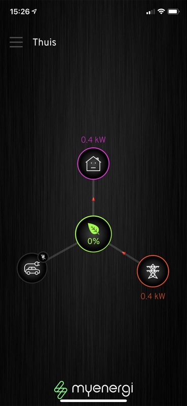

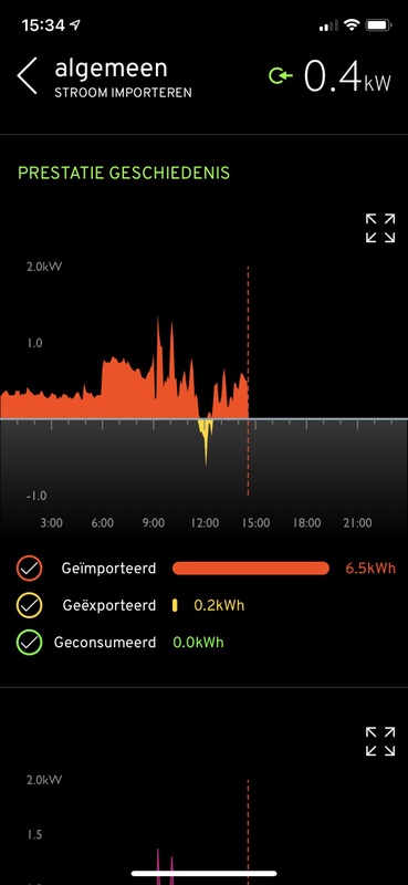

  • DonJuape
DonJuape
Trust me, I'm an engineer!
Makrolon schreef op woensdag 10 november 2021 @ 13:10:
De app werkt dan ook gewoon, je kunt alleen niet specifiek de PV opwekking zien in de app, je kunt alleen zien wat je teruglevert aan het net (zie onder). Met een extra CT-klem op je PV (en een Harvi die dan nodig is) krijg je een extra icoontje voor je PV in het plaatje. Niet heel boeiend m.i. want de PV opbrengst haal je meestal al uit een andere app.
Afbeeldingslocatie: https://tweakers.net/i/o35Wu1NG-bcr6-pqNaR6ccS_Mwg=/x800/filters:strip_exif()/f/image/flUMdZMcrgJhv5A7vP5rKn7q.png?f=fotoalbum_large
[ Voor 37% gewijzigd door DonJuape op 10-11-2021 13:59 ]
Hyundai Inster Pulse Winterpack, Zappi V2 3-fasen, 7400 Wp PV SolarEdge 1-fase, WP L/W 1-fase

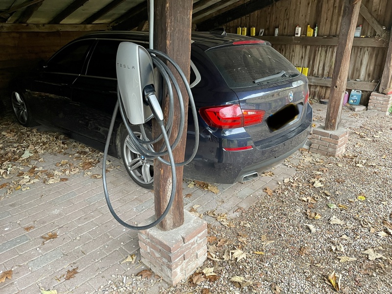

  • Frozenberg
  • Laatst online: 28-07 13:10
Verwacht in December mijn Tesla Model Y in ontvangst te nemen dus ook gelijk een Tesla lader besteld. Heb nu echter een vraag over het aansluiten van een Tesla V3 lader.
Ik heb een 1 fase (35A) aansluiting waar ik voorlopig de lader op wil gaan draaien. Verwacht echter in het voorjaar zonnepanelen bij te gaan leggen dus de stap naar 3 fase (en 3 fase laden) zal niet lang op zich laten wachten.
Nu vraag ik me af wat voor automaat ik het beste kan toepassen? Ook een kWh meter wil ik daarin gelijk meenemen. Kan ik in eerste instantie de lader 1 fase aansluiten en er een 3 fase kWh meter op plaatsen? Of werkt een 3 fase kWh meter echt enkel met 3 fasen?
Wil het graag zelf aan gaan sluiten aangezien de installatie van 24 zonnepanelen incl. meterkast aanpassing me ook is gelukt. Of zijn er redenen te benoemen om dit toch door de specialist te laten uitvoeren.
Hoor graag jullie input / mening!

Frozenberg schreef op woensdag 10 november 2021 @ 15:19:
Ik zou een 32A 3-fase automaat installeren. Dan kun je eventueel met 32A laden (net plus PV). Ik weet niet of je een 3-fase automaat en 3-fase kWh meter op 1 fase (tijdelijk) kunt aansluiten.

@Frozenberg dan zou ik inderdaad alles al voorbereiden op 3 fasen. Zonnepanelen betekent niet automatisch dat je naar 3 fasen moet.
Ik ken de TWC V3 niet, maar check of deze ook DC-lekbeveiliding heeft.

timovd schreef op woensdag 10 november 2021 @ 15:30:
Dat heeft hij wel.

  • DJ-B
  • Laatst online: 07-08 16:56
DonJuape schreef op woensdag 10 november 2021 @ 13:52:
De app zal vermoedelijk niet werken omdat er wordt aangegeven dat de afstand tussen de Zappi en de Hub 'te groot' is.
Daardoor ontvangt de Hub geen signalen van de Zappi.

Zo, vanaf vandaag ben ik er klaar voor. Het is geïnstalleerd.
45 meter ymvk-as 4x6m (zelf) aangelegd a 275 euro
Tesla Wall charger Gen 2 (nieuwe tweedehands) a 275 euro
3 Fase installatie / aardlekautomaat + aansluiting door elektricien kosten a 275 euro.
Uiteindelijk voor een leuke prijs gelukt allemaal :)
Bedankt allen voor de advies en reacties, dit topic heeft me erg geholpen!
Owja...het enigste wat nog mis is de auto! (die komt hopelijk in December).

refused81 schreef op donderdag 11 november 2021 @ 10:55:
Je mist alleen nog een Type B aardlekschakelaar (voor de 6mA DC lekstroombeveiliging) want die heeft de TWC pas vanaf Gen3 intern. Hoe onveilig dat is heb ik geen idee van.
Mooie landelijke kapschuur annex carport! :)

DonJuape schreef op donderdag 11 november 2021 @ 11:03:
Lekker dan......heb ik de elektricien niet over gehoord :|
ik heb zelf even gezocht:
De NEN1010 zegt dat een laadpaal beveiligd moet zijn tegen DC lekstromen. Hiervoor kan je een aardlekschakelaar type A met “Direct Current Leakage Device” of een Aardlek type B gebruiken.
Wat betekend Direct Current Leakage Device? zit dat in de aardlek of in het laadapparaat?

refused81 schreef op donderdag 11 november 2021 @ 11:54:
In jouw geval zit het niet in je laadapparaat (bij de meeste palen en ook TWC Gen3 zit het er wel in). Het zit ook niet in je aardelekautomaat (= combinatie van B16 zekering en normale (ook verplichte) 30mA AC Type A aardlekschakelaar).

DonJuape schreef op donderdag 11 november 2021 @ 12:07:
hoe erg is dit? :?

  • DonJuape
DonJuape
Dat weet ik niet. Door dit forum weet ik hoe het zou moeten en m.b.t. zekeringen/selectiviteit e.d. kan ik inmiddels ook aardig inschatten of iets veilig is maar m.b.t. aardlekschakelaars heb ik geen idee.
Maar wees gerust er komt nog wel een antwoord van de experts. En zodra die het NIET met elkaar eens zijn over de veiligheid, zou ik me niet druk maken. Anders wordt het als ze het WEL met elkaar eens zijn ;)

Blijkbaar toch te koop in NL en BE, https://www.calixinfrastr...a272cu/groups/g+a+nr+view
  • aschja
  • Laatst online: 04-08 19:20
Goeie vondst. ✌🏻
En de 22kw versie:
https://www.calixinfrastr...a222ua/groups/g+a+nr+view
Prijs is wel schrikken. Damn.

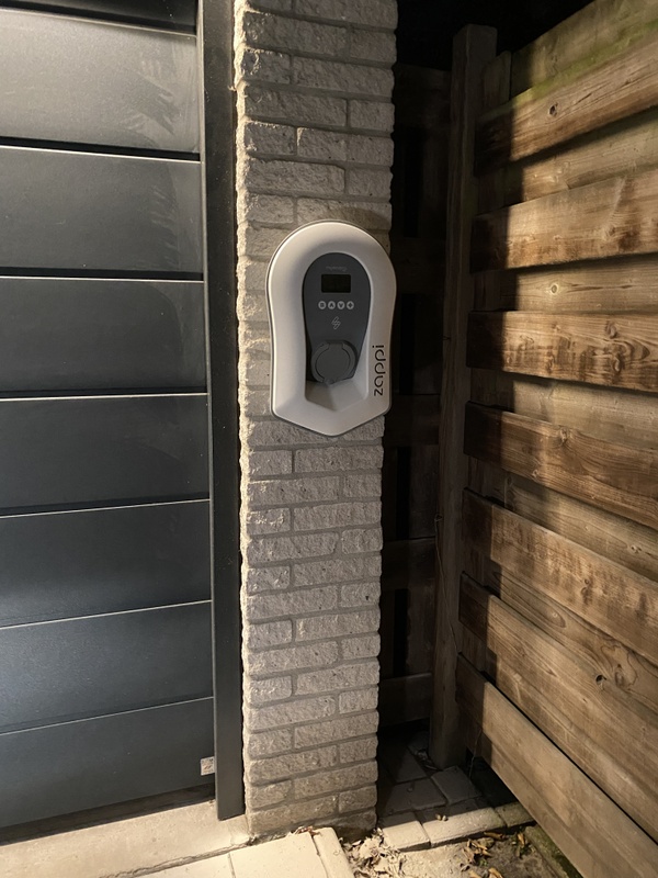

Vandaag is mijn Zappi geplaatst compleet met hub en Harvi. Was wel leuk om te zien hoe alles werkt. Interessante uitleg gehad tijdens het installeren van Sander Jansen uit Apeldoorn (gevonden via Marktplaats) hoe alles samenwerkt en hoe de load balancing zijn info krijgt.
Het was even de vraag hoe het netjes - lees onzichtbaar - kon worden weggewerkt. Na overleg was de conclusie om ineens door een muurverbinding te boren om direct in de meterkast uit te komen.
Netjes resultaat mag ik wel zeggen, niet zo'n lelijke kabelbuis van het laadstation naar de vloer :) Al met al een geslaagde installatie. Nu nog een bijpassende EV er bij parkeren 8)

Ik heb vandaag de Harvi aan de Zappi gekoppeld en mijn hub aan de app verbonden maar ik zie in de app de PV panelen niet als 'bron' in het hoofdscherm. Klopt dat? Afbeeldingslocatie: https://tweakers.net/i/4NK1yFKroZerbgPr8j9ER9UdTNg=/x800/filters:strip_icc():strip_exif()/f/image/MdBMSxE7hVKQnEa2vedhhrgO.jpg?f=fotoalbum_large
Afbeeldingslocatie: https://tweakers.net/i/VnyMGeSHlJgvvM9g0tC83Z_5iL0=/x800/filters:strip_icc():strip_exif()/f/image/3PxaSCpAdsrqssmJ85jSC3kf.jpg?f=fotoalbum_large
IONIQ 5 Lounge 73kw & Polestar 2 LRDM Launch Edition
  • DonJuape
DonJuape
de meester01 schreef op zaterdag 13 november 2021 @ 15:48:
Ik heb vandaag de Harvi aan de Zappi gekoppeld en mijn hub aan de app verbonden maar ik zie in de app de PV panelen niet als 'bron' in het hoofdscherm. Klopt dat? [Afbeelding]
Dat ligt er aan. De drie CT-klemmen die standaard bij de Zappi zitten moeten om de drie fasen in je meterkast. Ze moeten worden aangesloten of direct op de Zappi of op de Harvi. Voor de PV moet je een vierde CT-klem aansluiting tussen je PV en de Harvi.
Als je dat hebt kan iemand anders je beter verder helpen want ik heb geen Harvi en geen vierde CT-klem voor PV.

  • de meester01
  • Laatst online: 06-08 06:00
DonJuape schreef op zaterdag 13 november 2021 @ 15:52:
Maar hij ziet dat er wel export is. Dat bevreemd mij een beetje.
  • DonJuape
DonJuape
de meester01 schreef op zaterdag 13 november 2021 @ 16:15:
Voor het zien van de levering van het net en teruglevering aan het net zijn maar 3 CT-klemmen nodig (een om elke fase). Daarmee wordt dan laden in ECO en ECO+ mode mogelijk (laden op (PV) overschot). Wat je normaal zou terugleveren aan het net kun je dan gebruiken om je EV op te laden.
In de MyEnergi app zie je dus het saldo: huisverbruik - PV opbrengst.

  • de meester01
DonJuape schreef op zaterdag 13 november 2021 @ 16:55:
Even met de installateur gemaild en ik heb iets fout gedaan. Gisteren was er geen daglicht meer dus ik zou zelf de Harvi koppelen vandaag. Morgen even met de feedback aan de slag O-)

krizzziz schreef op zaterdag 13 november 2021 @ 09:01:
Kijk eens naar de app Hyundai SmartCharging.
Afbeeldingslocatie: https://tweakers.net/i/-HFKBmitQIl94mfVxUVLht1lvLg=/x800/filters:strip_exif()/f/image/yjlu6pBBVliKNws2o9dE5LhB.png?f=fotoalbum_large
Mhh, voor 0.005 euro/kwh de controle over het laadgedrag en gebruiksinformatie aan vattenfall overlaten/dragen?
Ik moet er nog eens over nadenken ;)
