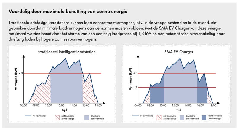

Ik kan niet spreken voor de Zappi, maar voor de SMA EV Charger is het zowel op 1 als 3 fasen een minimum van 1.3 kW.klompje65 schreef op dinsdag 9 maart 2021 @ 20:22:

Warempel, dat is nog eens vernuftig!! Ben benieuwd of andere laders dat ook kunnen, desnoods door aansturing over Modbus vanuit een energie manager of home automation!? Ik weet niet of je laders als Alfen en Webasto via Modbus automatisch van 3-fase laden naar 1-fase laden kan zetten en vice versa.C.QL schreef op dinsdag 9 maart 2021 @ 21:02:

Ben benieuwd wat de SMA doet om dit probleem te voorkomen.

@thehog Dat zou heel fijn zijn. Zou nu lekker op 1 fase eco willen gebruiken en de boost als het nodig is. En nu moet ik steeds even stekker los halen, heel irritant.
Eco laden 3F werkt minder vind ik. Op 1F is hij netjes op 1,4kW zonder zon, maar op 3F gaat hij alle kanten op.

Dat zou je denken, maar volgens mij niet.. Misschien een omvormer/lader van SMA?Zwerius schreef op vrijdag 12 maart 2021 @ 15:29:
Dank voor deze tip.
Maar er moeten toch nog meer mogelijkheden zijn?
Zijn er noch anderen met meer tips omtrent de gewenste 1 fase 3,6 kW lader met smart charging (ivm PV)??
