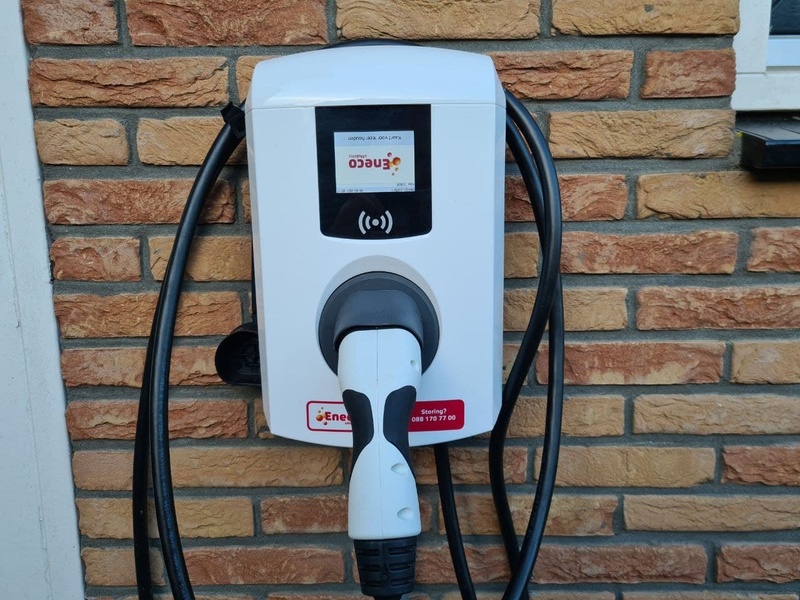

Ik weet niet of dit het geschikte topic is, maar ik heb sinds een aantal maanden een Alfen laadpaal (via Eneco) en sinds een week eindelijk een elektrische auto. Maar vandaag maakte ik wel iets heel bijzonders mee: het display is ineens 180 graden gedraaid! 8)7 Heeft iemand hier dit ooit eerder gezien? En daaruit voortvloeiend: kan ik dat simpel oplossen door bijv. de stroom eraf te halen en er weer op te doen?
Ik vond het wel een grappig gezicht, dus dit kon ik mijn mede-tweakers niet onthouden :+

dfader schreef op zaterdag 20 maart 2021 @ 15:16:
Ja, ik heb met dat display al van alles meegemaakt. Onder andere ook dit.
Omgekeerd, dwars, gestreept, totaal niets meer,.... Je kan het zo gek niet verzinnen of het is al eens voorgekomen.
Als het een back end is kan de installateur dit van op afstand terug resetten. Waarschijnlijk dus een softwareprobleem.
Stroom aan- en uitzetten helpt niet of toch niet blijvend. Bij mij hebben ze het al drie keer moeten resetten.
Ook al een keer of vier na een paar dagen 'spontaan' terug naar 'normaal'.
De paal blijft wel normaal werken.
Je zal dus, in jouw geval, een ticket moeten aanmaken voor Eneco.

IvoB2 schreef op zaterdag 20 maart 2021 @ 15:26:
Zoveel angst gehad voor de elektrische auto (ID4) met alle perikelen die de ID3 heeft en heeft gehad, bijna slapeloze nachten en dan blijkt uiteindelijk de auto helemaal fantastisch te zijn en uitgerekend de LAADPAAL vreemd te gaan doen. Dat had ik toch echt niet verwacht :F
Bedankt voor de info, ik zal een ticket gaan aanmaken :)
  • IvoB2
  • Registratie: April 2019
Geen reden om er wakker van te liggen.
Voornaamste is dat de paal blijft werken.
Als het hetzelfde probleem is als bij bij is het geen hardware maar een softwareprobleem.
Anders hadden ze het telkens niet van op afstand kunnen resetten.

  • Isheara
  • Laatst online: 27-11 17:01
Genestealer schreef op dinsdag 23 maart 2021 @ 20:09:
Zappi 3-fase model komt met 3 CT klemmen. Aansluiten met 10 meter CAT5 kabel.
De CT klemmen hebben elk een draad die je in de Zappi monteert, dus geen CAT5 kabel nodig (je kunt wel door het buisje waar de CT draden doorgetrokken worden een extra UTP kabel leggen, maar noodzakelijk is het niet voor de Zappi (wellicht wel voor de toekomst/andere paal) want de Zappi heeft geen UTP aansluiting).
Let wel dat je de CT klemmen in de juiste richting om de fase draden aanlegt die tussen je Hoofdzekering aansluiting en je Hoofdgroep van je MK zitten (alternatief gelijk na je hoofdschakelaar, maar liever voor je hoofdschakelaar).
Ik heb bij de verzwaring naar 3-fasen aan de monteur van stedin gevraagd om iets ruimere lussen in de fasedraden naar de hoofdschakelaar, zodat ik de CT klemmen netjes kon wegwerken.
Sowieso zou ik (voor de relatief kleine meerprijs) een model kiezen met vaste kabel :)
EDIT: Tip om kabel Wartels te gebruiken: eentje voor de stroom en eentje voor de CT klemmen:
Afbeeldingslocatie: https://tweakers.net/i/f_iKaR-qXXui_8YuFiVNSraekY0=/x800/filters:strip_icc():strip_exif()/f/image/M7RS4HGCoge2siWAUHKO5Ad7.jpg?f=fotoalbum_large
[ Voor 23% gewijzigd door Isheara op 24-03-2021 15:55 ]

  • Isheara
@Genestealer Bij mij hangt de zappi gewoon aan de zijkant van mijn huis. De keren dat ik er naar kijk zijn de keren dat ik de kabel pak om te landen/na het laden.
Ik zou echt meer last hebben van een vieze kabel en dito handen die je elke keer in je auto moet leggen.
Mijn losse laadkabel gebruik ik hoogstzelden en ligt dus ook keurig opgeborgen ipv in de weg.
Zo’n vieze losse laadkabel in je auto...das pas echt lelijk. :o

  • Isheara
Tja ik denk niet na over vandalisme...zeker niet als je auto er naast staat.
Ik heb een led-lamp met bewegingsmelder op mijn oprit, die als het donker is zowel mijn auto als de omgeving rond de zappi in vol licht zet.
De zappi heeft een socket waar je de kabel inklikt en de kabel rol je (al dan niet strak) op over de zappi.
Afbeeldingslocatie: https://tweakers.net/i/HACNCyzWcu7jtK5qDYrD7CxALvQ=/full-fit-in/4920x3264/filters:max_bytes(3145728):no_upscale():strip_icc():fill(white):strip_exif()/f/image/RyPK8l6A4yXP11zzYUH58Jvm.jpg?f=user_large
[ Voor 43% gewijzigd door Isheara op 24-03-2021 19:29 ]
Keep rolling sixes!
