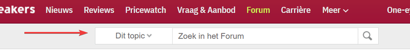

Kan ik ook zoeken in dit specifieke topic? Ik vraag me af of iemand al ervaring heeft met de Andersen A2 lader?
  • One-eye864
  • Laatst online: 12:20
loepzuiver schreef op woensdag 3 maart 2021 @ 13:32:
Ik zou zeggen probeer de zoekbalk bovenaan de pagina eens ;)
