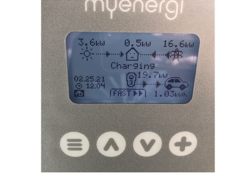

Even leuk: vandaag onze Zoe thuis op 20kW (!) kunnen laden, ondanks een gewone 3x25A-hoofdaandsluiting (~17 kW).
Met dank aan de Zappi: die meet de productie van de PV-omvormer, en de hoofdaansluiting in de meterkast. Foto maakt alles duidelijk:
Afbeeldingslocatie: https://tweakers.net/i/sRnjY5-2nLk16JYTmHQtAX-lUZs=/full-fit-in/4920x3264/filters:max_bytes(3145728):no_upscale():strip_icc():fill(white):strip_exif()/f/image/DMBB8CQ1sUBuk83B5cC9ozCL.jpg?f=user_large
Electricien begreep niet gelijk waarom ik de laadpaal achter 40A-zekering wilde ;)
[ Voor 50% gewijzigd door Moons op 25-02-2021 20:54 ]

Moons schreef op donderdag 25 februari 2021 @ 20:48:
En ziedaar weer een bijkomend voordeel om te kiezen voor een Zappi _/-\o_
