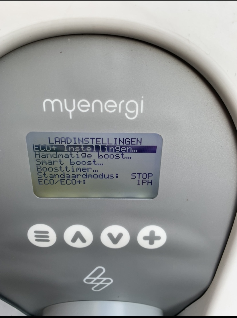

  • thehog
  • Laatst online: 22:18
grindal81 schreef op vrijdag 19 februari 2021 @ 19:31:
mijn huidige PV installatie wekt namelijk maximaal 3300w vermogen (monofasig)
dus als die wagen minimaal 8A vraagt bij een lading, zal ik minstens 1850w PV opwekking moeten genereren alvorens de wagen start met laden via de zappi? hoe hoe zit dat juist in elkaar?
Dat is dus 6A zoals eerder genoemd. Maar dat is alleen in eco+ modus van de zappi het geval.
In normale eco mode zal de zappi minimaal 6A toelaten naar de auto, ook als is die opwek er niet (komt het dus van het net).
Tevens kan je in eco+ mode ook de groen-percentage instellen. Als die bijv. op 50% staat zal hij al bij 3A zonneenergie gaan laden. Maar dan komt ook altijd die andere 50% van het net (dus als je 16A opwek hebt geeft hij de auto 32A toestemming om te laden).
  • grindal81
  • Laatst online: 27-04 19:18
thehog schreef op zaterdag 20 februari 2021 @ 07:53:
Kan je bij een (huisbatterij) ook prioriteit instellen in de zappi dat eerst de energie van de PV installatie naar de thuisbatterij gaat, en dat pas na bv 90% geladen thuisbatterij, de zappi gaat inschakelen voor de wagen te laden?
Hoe zou je de zappi best configureren in volgende situatie.
huisaansluiting = 40A mono
ik zou dan een 3f zappi 1fasig aansluiten (toekomst gericht, je weet nooit dat er een 3f net zou komen)
daarbij zou ik zoveel mogelijk de wagen op PV stroom willen laden
dus in het weekend kan dit al zeker, en tijdens de week staat de wagen soms ook 1 a 2 dagen overdag thuis.
stel je dan enkel de zappi in dat hij in ECO+ mode moet werken?
en wat is dan de setting, als je bij een pv isntallatie van 3300W zo snel mogelijk wil starten met laden?
Stel je dan bv in dat de zappi minimum 6A of 8A moet laden, en dan de "eco+ modus" op 100% ?
App-vraagje: kan je bv ook instellen dat de auto 's éénmalig 100% geladen moet zijn, bv als je op vakantie vertrekt dat deze automatisch van eco+ modus naar eco of full-charge overschakelt zodat je 's morgens met een volle accu kan vertrekken, en niet zelf manueel de modus moet wijzigen?

  • Ophidian
  • Laatst online: 23:09
@thehog Ben jij met de laatste firmware van je rode lampjes af? Ik heb geen enkel rood lampje meer gezien en ook geen outdated data in de app. Alleen soms last dat de app er heel lang over doet voor die wat laat zien, terwijl de website wel snel data laat zien.
Vandaag ook de Zappi de hele dag in Eco+ gezet en 100% groen. Ondanks de nog lage zon simpel bijna 13kWh direct de EV in. :D Morgen weer verder, EV nu toch pas dinsdag weer nodig :+ Nu met salderen nog weinig nuttig, maar we weten nog niet hoe dat gaat aflopen nu het een controversieel onderwerp is.

e-Niro Exec.l MY19, Tesla MY LR '24, Zappi, 50PV
  • Ophidian
grindal81 schreef op zaterdag 20 februari 2021 @ 22:16:
saldering / peak-shaving.. ja ik heb pech... hier staat de digitale meter al een half jaartje te bollen....
vandaar dat ik zo langzaam mogelijk en zoveel mogelijk via mijn PV panelen wens te laden.
Doordat de woning monofasig is voorzien en ook de pv installatie dus monofasig is zou de kost veel te groot zijn dit om te bouwen naar 3-fasig net om dan weer op laag vermogen te laden.
Afhankelijk van hoe oud je meterkast is, maar in principe de kosten voor het verzwaren van je aansluiting en een nieuwe hoofdschakelaar. Je huis kan over de drie fasen verdeeld worden. PV kan prima maar op 1 fase, dus daar hoef je niks aan aan te passen.
- kan je dmv de zappi ook een thuisbatterij aansluiten, en deze prioriteit geven voor vol te laden, en de zappi pas na een volle thuisbatterij de wagen begint te laden ?
Volgens mij heb je hier een Eddi voor nodig.
- in België is normaal een verliesstroomschakelaar type B nodig, of zit deze in de zappi ingebouwd (en geldig bij elektrische keuring?)
DC Lekstroom detectie zit in de Zappi, dus geen Type B ALS nodig.
- kan je op de zappi twéé PV-installaties aansluiten ? zodat hij dit als "totaal" opwekking weergeeft?
Je sluit geen PV aan op de Zappi. Je sluit CT klemmen aan waarmee je totale teruglevering (en evt opwek) en verbruik kan meten. Mijn Harvi meet de totale opbrengst van mijn 1 en 3 fase omvormers.
- kan je de vaste laadkabel ook losmaken ? => dan kan ik bv de unit in de garage binnen hangen, en enkel de laadkabel door de muur brengen aan een houder.
Ja, maar wel irritant dat je de hele tijd je garage in moet om iets aan te passen
- kan je via de app of zappi het geladen vermogen tussen 2 verschillende wagens zien / registeren?
Nee, totaal verbruik, niet per auto.
- is er een "kalenderfunctie" bv éénmalig moet de auto 100% geladen zijn voor vakantie, of ook enkel door via de app of knoppen te selecteren?
Nee, er is geen communicatie tussen de auto en de paal over het percentage van de accu.
kan je bij de zappi in combinatie met een E-corsa volgende:
de corsa zo instellen dat hij steeds 's morgens 50% volle batterij heeft, maar dat alles tussen 51% en 100% enkel uitsluitend door zonnestroom wordt geladen?
Nee, er is geen communicatie tussen de auto en de paal over het percentage van de accu. Je kan wel een Smart boost doen, daarmee kan je een minimale kWh opgeven wat er op een bepaalde tijd in moet zitten.
- wat is de minimum laadstroom voor de E-corsa ? 8A ? / 1840w monofasig?
of kan de zappi bij bewolkt weer wanneer de pv-installatie slechts 5A 1100W opwekking de wagen ook laden?
Staat los van de auto. De laadstandaard schrijft voor dat 6A het minimum is (1,380kW) per fase. Dus op 1 fase minimaal 1,4kW laden. Op 3 fase minimaal 4,2kW. Daaronder stopt hij en gaat pas weer verder als de teruglevering > is dan het minimum.
grindal81 schreef op zaterdag 20 februari 2021 @ 22:21:
ah en nog een vraagje over laadkabels....
als je wagen een 3f-11kw lader heeft.
Wat voor zin heeft het dan om een 3f-22KW laadkabel te kopen?
=> haal je hier voordeel uit aan bepaalde snelladers of bij "dubbele laadpalen"?
Kan de paal "detecteren" welk type van kabel je gebruikt om je zo meer vermogen te geven?
Nee, want jouw auto kan maar max 11kW laden. Er zijn auto's die wel met 22kW kunnen laden.

  • Ophidian
@grindal81 De meter kijkt naar je totale opbrengst en verbruik. Dus als je over L1 teruglevert 1kW en op L3 1kW verbruikt, meet de meter 0. Dus dat maakt niks uit. Je kan de Corsa prima op 3,7kW laden, maar dat duurt wel 10 uur van 25 naar 100%.
3 fase omvormer is alleen interessant bij grote installaties, niet omdat je een 3 fase aansluiting hebt.
Hier een screenshot van vanmiddag. Om 12.51 ongeveer 0 verbruik over de meter
Afbeeldingslocatie: https://tweakers.net/i/ulibQwZu3tTGCpqVy94n-iN07Io=/full-fit-in/4920x3264/filters:max_bytes(3145728):no_upscale():strip_icc():fill(white):strip_exif()/f/image/A62BEFqOdu4W6qOi9hIOwcMR.jpg?f=user_large
Echter per fase zie je op L1 inport van het net en op L2 en L3 teruglevering. Netto ongeveer 0
Afbeeldingslocatie: https://tweakers.net/i/pwV_iFSzA-Jyp3fResVZSKqBrAI=/full-fit-in/4920x3264/filters:max_bytes(3145728):no_upscale():strip_icc():fill(white):strip_exif()/f/image/rC64JgQeOv3y8SiccsF0onmH.jpg?f=user_large

  • Ophidian
@grindal81 De Zappi is in te stellen op 1 of 3 fase laden.
Dus als je hem op 1 fase zet start hij bij meer dan 1400W teruglevering. Echter alleen als je hem op 100% groen zet. Als je hem bijv op 50% zet, dan mag hij bij 700W teruglevering al laden, alleen haalt hij de andere 700 uit het net.
Als je hem op 3fase laden en 100% groen zet, dan moet je minimaal 4200W teruglevering hebben.
@Makrolon Dat geldt dus alleen als je hem op 3 fase hebt staan met 33% groen.

Makrolon schreef op zaterdag 20 februari 2021 @ 23:30:
Ik weet het niet 100 procent zeker, maar volgens mij kan je een op 3 fase aangesloten zappi niet zo instellen dat ie maar op 1 fase moet laden.
Jawel, dat kan wel. Alleen als de drie fases aangesloten zijn werkt fast en boost altijd op 3 fase. Maar eco en eco+ zijn in het menu op 1 fase te zetten.
Kijk maar naar de plaatjes van mij. Totale laadsnelheid was 3,6kW. Op L1 2400 import en op L2 1300 en L3 1100 teruglevering. Eigenlijk leverde mijn 3fase omvormer op L1 ook zo’n 1300 op.
Edit, had er nog een foto van.
Afbeeldingslocatie: https://tweakers.net/i/jGIrPb1wdFci0nbTZHsxN2k7n9c=/full-fit-in/4920x3264/filters:max_bytes(3145728):no_upscale():strip_icc():fill(white):strip_exif()/f/image/J7zZ32vsfynSheXy4htTwv1D.jpg?f=user_large
[ Voor 35% gewijzigd door Ophidian op 20-02-2021 23:36 ]

Ophidian schreef op zaterdag 20 februari 2021 @ 23:32:
Dat vind ik nu eens een top-techniek.... die vind je volgens mij niet terug in eender welke andere lader op de markt.... _/-\o_
dit is nu net wat ik nodig heb.... behoud van 1-fase pv installatie en "economisch" / gratis laden, maar wel de optie open houden om indien de nood er is op 3-fase vol vermogen te kunnen laden....
[ Voor 10% gewijzigd door grindal81 op 20-02-2021 23:45 ]
