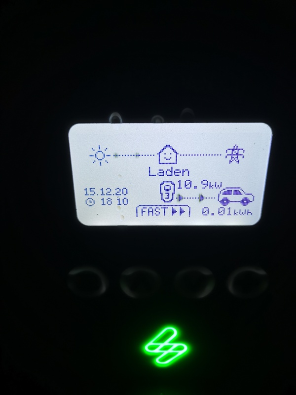

Sinds donderdag de Kia soul voor de deur. Versie my21.. Geschikt voor 3 fase laden. Hebben thuis de meterkast om laten bouwen naar 3x25a (meterkast en hoofdschakelaar zijn aangepast)
Heb hier een zappi v2.. Die eerst maar op 5kW laadde, maar dat werd waarschijnlijk veroorzaakt door een batterij die op >90% geladen was..
Maar heb met name een ander probleem. Donderdag stond de waterkoker aan.. En knalde de hoofdzekering eruit.
Vanmiddag weer geprobeerd.. ik begon met laden (60%), en toen wel op 11 kW. Nog eens getest hoe het met de belasting van het net ging dus oven en waterkoker aan. Zonder problemen. Ook na een uurtje laden niet. Ook inductiekookplaat ging goed.
Maar bij 85% zette ik het espresso apparaat aan.. Weer hoofdzekering eruit en laden met 5 kW.
Waar zit het probleem? Heeft de installateur toch iets fout staan in de loadbalancing, of gaat er teveel over 1 fase?
Of zou de soul gekke dingen met het net gaan doen als hij langzamer gaat laden

Was het in beide keren dezelfde hoofdzekering die eruit vloog? Hebben ze bij aanpassing 3 hoofdautomaten geplaatst?
Een en ander is afhankelijk van de instellingen in je Zappi en hoe de apparaten over de 3 fasen verdeeld zijn. Als in de Zappi niet de waarde van je hoofdzekering ingesteld staat, dan zal hij niet aan LB doen. Je kan in de Zappi terug zien hoeveel er per fase nog aan A over is als de apparaten in huis aan staan.
Anders even paar foto's maken en in het Elektrische thuis installatie topic posten?

Bij mijn Zappi V2 zat één van de meetspoelen (CT) verkeerd om. Foutje van de installateur. Het gevolg is een meetfout. De Zappi denkt dan op die fase dat zelfs stroom wordt teruggeleverd en regelt niet terug.

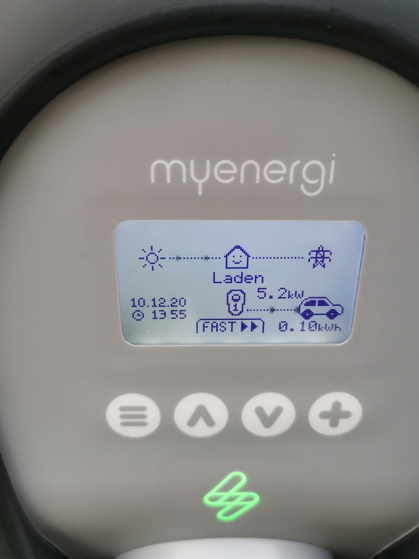

@greatgonzo Zappi werkt met stroomtrafo's.
Het kan zijn dat de stroomtrafo van één fase omgekeerd gemonteerd is, waardoor hij bij meer gebruik meet alsof een zonnepaneel veel opwekt (en de laadpaal dus nog meer mag gebruiken).
Eerder liet iemand een foto zien van het display wat Zappi meet (zie Paling1 in "Het grote "thuis laden van je EV" topic." en opvolgende posts). Dat kan je zelf controleren.
Maar je kan het ook bij de monteur neerleggen.

maak eens een foto het scherm van de zappi tijdens het laden. Of een screenshot van de my-energi-app (als je die hebt).
De loadbalancing én de stroommeting moeten goed ingesteld zijn, of het gaat fout.

Er zijn wel een paar aandachtspunten bij het installeren van de CT-klemmen voor een Zappi.
De 'Golden Rules' zoals ze het zelf noemen.
Persoonlijk vind ik dat daar nog best wat meer aandacht aan besteed mag worden in de handleiding.
Paar hele belangrijke zaken:
  • Zitten de CT-klemmen in de juiste oriëntatie op de fase draden?
  • Zijn de CT-klemmen goed dicht geklikt? (anders werken ze niet... heel goed checken dus!!)
  • Heb je een Harvi? Of zijn de CT-klemmen direct in de Zappi aangesloten.
  • Indien je een Harvi hebt moeten de CT-klemmen daarin juist zijn aangesloten (+ en -).
  • De Harvi moet ook juist gekoppeld zijn aan de Zappi.
  • De standaard instellingen in de Zappi gaan NIET uit van een installatie met een Harvi!

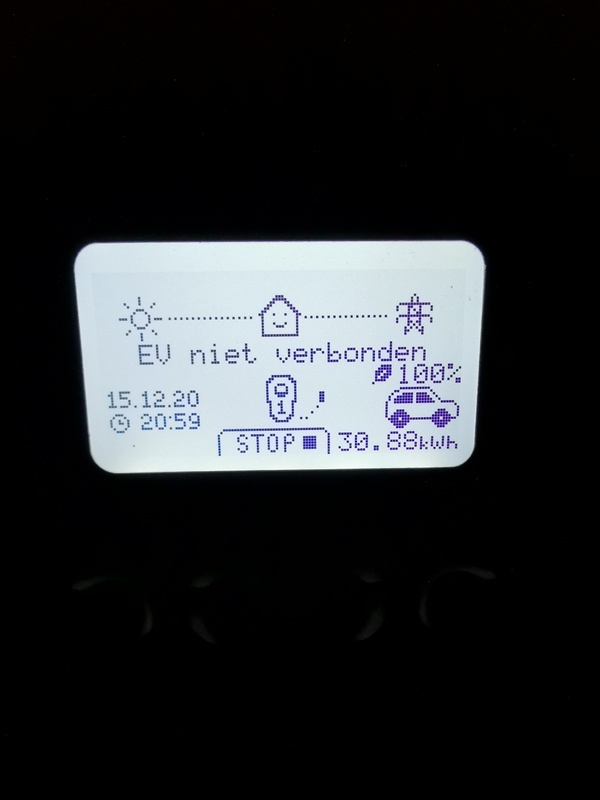

  • greatgonzo
  • Laatst online: 20:43
greatgonzo
schit-te-rend!
Ophidian schreef op dinsdag 15 december 2020 @ 09:17:
Kleine tip, post gewoon een paar foto's van je meterkast en van de app als je laadt zoals al eerder door andere gevraagd in dit topic. Dan kunnen de tweakers hier mee kijken en tips geven. Heb je ook wat meer informatie voor jezelf voordat de installateur komt en is het mogelijk sneller opgelost... ;)
Hier nu sinds de Zappi op 3.092 draait en de hub op de nieuwste versie geen verbindingsproblemen meer. Dat was vanaf 3.037 wel anders, toen was er amper verbinding tussen de hub, harvi en zappi. Blij dat dat opgelost lijkt te zijn. @thehog is het bij jou nu ook opgelost?
ok, daar gaan we:
Meterkast
Afbeeldingslocatie: https://tweakers.net/i/xaqTWfQpY3QCF7R7AFJSBzTICnI=/x800/filters:strip_icc():strip_exif()/f/image/5rtfc0PNQqxrlaotAwiNy5Ve.jpg?f=fotoalbum_large
De Zappi die aan het laden is (auto batterij 60%), zappi op fastmode:
Afbeeldingslocatie: https://tweakers.net/i/Ozu0neTcw0YODZngpI0pYetx3jI=/x800/filters:strip_icc():strip_exif()/f/image/W3g8mA7lN11yFJuEQaca1Hv2.jpg?f=fotoalbum_large
Batterij op >90%, Zappi nog in Fastmode:
Afbeeldingslocatie: https://tweakers.net/i/J16OJPCJhdaBbUZ1mQ9QRs7IIvI=/x800/filters:strip_icc():strip_exif()/f/image/znUo7O3Cz1saxwVm7CPYEFdH.jpg?f=fotoalbum_large
EV ontkoppeld
Afbeeldingslocatie: https://tweakers.net/i/_yrP0XYeBZDRit7GXNNW1fm5FUs=/x800/filters:strip_icc():strip_exif()/f/image/xhLlBPOn1lSlj1zvaFurUOUz.jpg?f=fotoalbum_large
Mijn gevoel is: Als de batterij onder de 80% gaat hij gewoon met 11kw laden. Gisteren moesten we ook bijladen, en dat ging ook goed.
Boven de 80 schakelt de beveiliging in, en gaat hij naar 1F. Op dat moment is het gevoelig voor overbelasting (elke keer als de hoofdzekering eruit ging was de batterij 85% danwel 93%)
  • PeaceNlove
PeaceNlove
Deugleuter
Waarom lopen de pijlen vanaf de zon(ne-panelen) en niet vanaf het grid? Dat klopt volgens mij niet. Op die manier kan ik me ook goed voorstellen dat de Zappi geen loadbalancing doet omdat er geen belasting vanaf het grid wordt gemeten.
Auto, racefiets, computer, zonnepanelen, thuisbatterij en te lui om de specs daarvan te melden +)
  • daemonix
Ik kan me ook niet voorstellen dat de zonnepanelen nu 11 kW produceren. Zeker met de setting op Fast zou er energie uit het net moeten komen.
  • koifim
CT klemmen verkeerd aangesloten/gemonteerd/ingesteld?
  • Paling1
Paling1
R 8.5
Ik denk dat je CT's niet juist staan ingesteld. (Die pijlen vanaf het zonnetje wijzen daar in ieder geval op)
Verder zie ik ook geen Harvi of Hub. Heb je die?
Zo hoort het eruit te zien:
Afbeeldingslocatie: https://tweakers.net/i/-ShDAlGNGKojazp_lSUDB7VnEf0=/800x/filters:strip_icc():strip_exif()/f/image/kS4k4QGxTGjv79Ea2p7E7ZI7.jpg?f=fotoalbum_large
Ik heb geen zonnepanelen.
Check even in de Zappi hoe de CT-klemmen ingesteld staan. Die moeten op 'Grid' staan.
Dat staat bij 'Other settings' --> 'Advanced' --> 'CT config'
Standaard pincode is 0000 om in dit menu te komen.
Wat je eerder zei dat de Zappi maar op 1 fase is aangesloten klopt in ieder geval niet. Dat 3'tje in je display is de hint... :9
Nog een vraagje:
Kan je (alleen als je dat durft!) even een foto maken van de groepenkast zonder de deksels. Dan kunnen we misschien kijken of de CT-klemmen op de juiste positie en orientatie zitten.
En wat voor auto heb je? KIA Soul lees ik net... 8)7
Nog een aanvulling:
Afbeeldingslocatie: https://tweakers.net/i/MUh7Do0VsvwxSSBEBwMZEJK7NrU=/full-fit-in/4000x4000/filters:no_upscale():fill(white):strip_exif()/f/image/OloeJXCeXVrWfU9NjsSSmpWq.png?f=user_large
De verschillende settings voor de CT's. Voor load balancing moeten ze op 'Grid' staan.
[ Voor 142% gewijzigd door Paling1 op 16-12-2020 10:21 ]
  • thehog
  • Laatst online: 20:13
greatgonzo schreef op woensdag 16 december 2020 @ 09:00:
Zoals de anderen ook al aangeven lijken je CT klemmen niet te werken.
Ik vermoed dat je auto bij 80% op 1 fase gaat laden om de laadsnelheid te verlagen.
11kW op 3-fase is 16A per fase. En dan heb je ruim 9A over voor andere gebruikers per fase (plus heel veel marge).
Maar als hij op 1 fase gaat laden (en je zappi is onjuist ingesteld) kan ie wel eens 32A gaan zitten laden op die ene fase = 7,2kW (en dat langzaam afbouwend). Dat is al veel te hoog voor je 3x25A hoofdzekering. Gooi je dan nog eens een andere verbruiker op dezelfde fase aan dan is het klaar.
Dus check je CT klemmen configuraties en je grid/net en device limits in de advanced settings van je zappi.
