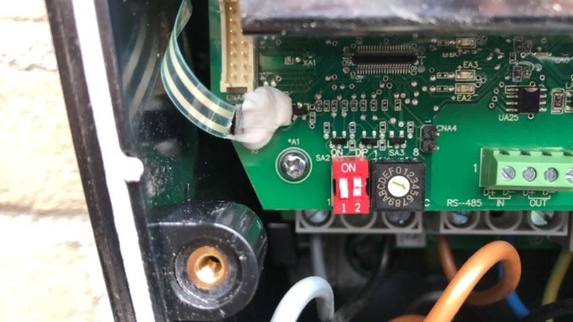

Inmiddels hebben we een Tesla wall Connector aangesloten (3fase) wat wij hebben gedaan is het volgende:
Het verwijderen van de "1ste" kap is lastig maar als deze eenmaal is verwijderd zie je de waar de schroeven zitten.
Na het openen zie je als het goed is een Switch (rode knop)
Nmr 1 staat naar beneden
Nmr 2 staat naar boven
Rechts van deze knop een zie je een vierkant blok met getallen en cijfers. Deze staat bij ons op 5 (16A).
(op de kap zie je een stikker welke correspondeert met deze getallen)
Nu zet je even de spanning erop en als het goed is zie je een rood lampje knipperen/branden.
Als je na het afsluiten van de kap er spanning op zet dan zie als het goed in het scherm een groene lamp branden.
Afbeeldingslocatie: https://tweakers.net/i/Qx7P5q65YpLX6lC44li-PJSNVAc=/full-fit-in/4920x3264/filters:max_bytes(3145728):no_upscale():strip_icc():fill(white):strip_exif()/f/image/SmLYR2qtjELfFWMn2XCDVsfv.jpg?f=user_large
Afbeeldingslocatie: https://tweakers.net/i/H-e2Q-EUbsiS_SItWV0MtaPB0W0=/full-fit-in/4920x3264/filters:max_bytes(3145728):no_upscale():strip_icc():fill(white):strip_exif()/f/image/DwyVw06KE8wckwkeuH2WOzNR.jpg?f=user_large
Afbeeldingslocatie: https://tweakers.net/i/0PFmtjejwUUjri47Wyr0tLisNyU=/x800/filters:strip_exif()/f/image/kmpiJk5jBhpzeL064zMAbX2u.png?f=fotoalbum_large
