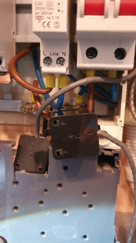

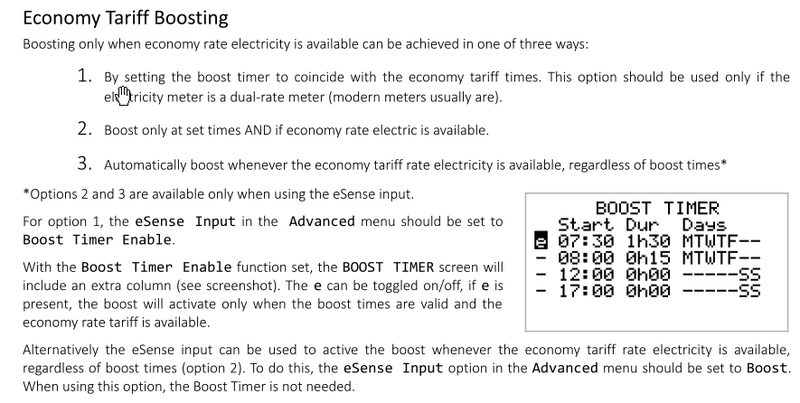

Ondertussen heb ik de Zappi geplaatst, heb zelf niet zo'n probleem met 2 buizen die er naar toe lopen en was in mijn geval een stuk makkelijker om de Zappi op deze manier te voeden dan via de achterkant en de kabels weg te werken.
Ook is de elektricien langs geweest om alles naar 3-fase om te bouwen en is er nu een 3-fase aansluiting. Bij het aansluiten is de Zappi meteen nagemeten en dit is 3-fase rechtsom.
Nu loop ik alleen nog tegen een probleem aan met de CT klemmen/meting. Zoals op de foto te zien zitten de 3 klemmen op L1 (Bruin), L2 (Grijs), L3 ( Zwart) (pijl omhoog richting groepenkast). Echter krijg ik op op 1 van de CT een positieve meting en op de andere twee meestal een negatieve (Ik heb geen zonnepanelen).

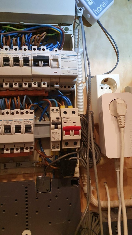

BlackBurn schreef op woensdag 26 januari 2022 @ 07:59:
Bijv. momenteel (uitgelezen middels Home assistent).
De nummering in Home assistent is CT4, CT5, CT6, de eerste 3 staan voor de "internal load"
Als ik de waardes vergelijk rechtstreeks op de Zappi, dan komen deze overheen met CT1, CT2, CT3 (fysieke aansluitingen)
CT4 192 W
CT5 -19 W
CT6 -585 W
In de Zappi staat de 3 fase op '123'.
Iemand hier ervaring mee, ik heb al wel wat op het Zappi forum rondgesnuffeld, wel post met dezelfde problemen, maar nog zonder succes een oplossing gevonden. Ik dacht voordat ik daar post laat ik eerst Tweakers eens proberen.
- Ik heb de plus en min (rood/zwart) gecontroleerd, dit klopt met 100% zekerheid.
- Ik heb klem CT1 en CT3 al een keer omgedraaid.
- Ik heb de fase instelling op de Zappi veranderd en alle 3 de opties geprobeerd (zonder herstart).
[Afbeelding][Afbeelding]
CT4 192 W
CT5 -19 W
CT6 -585 W

Sircuri schreef op woensdag 26 januari 2022 @ 09:39:
Fase draairichting heeft toch niks te maken met de richting waarin de stroom gemeten wordt. Dus als de waardes negatief worden, kan het enkel aan de CT klemmen liggen. Gezien de foto zijn die alle 3 op dezelfde manier geinstalleerd. Aan de kant van de Zappi ook alle drie op dezelfde manier. Ik kan alleen op geen enkele foto zien hoe de CT klemkabels zijn doorverbonden aan de UTP kabel die ik in de Zappi zie binnenkomen. Is die aansluiting wel correct gemaakt?
Het kan wel degelijk aan de fase rotatie SETTING liggen in de Zappi. De naam "fase rotatie" is ongelukkig gekozen, het is meer een "fase mapping" want het stelt in welke fase van het huis op welke faseklem van de Zappi zit. Anyway, dat lijkt bij @BlackBurn goed te zitten en goed ingesteld te staan.
We denken dus beide dat het aan de CT-klemmen ligt. Ik vroeg me trouwens af of het niet handiger is om de UTP direct in de CT-klem aan te sluiten. Minder kans op fouten. Of zou dat niet kunnen?

@BlackBurn Ik weet de juiste oplossing ook niet (anders dan al eerder geopperd dat de draadjes wellicht verkeerd zitten). NB de CT-klemmen worden ook "andersom" genummerd in de Zappi dan de fase-draden zelf, dus dat is snel verkeerd gedaan. De klem-aansluitingen lopen van links naar rechts CT1-CT2-CT3, terwijl de fase-draden L3-L2-L1 zijn.
Ik zie op de vierde foto wel dat de blauwe draad op je automaat niet goed zit aangesloten. Dat is het rechter apparaat en de blauwe draad zit daar rechts, maar volgens de indicatie hoort hij links te zitten. Bij de aardlek zit de N ook rechts, maar dat is ook zoals het daar aangesloten moet zijn.
Ik denk niet dat die verwisseling invloed heeft op het meten van de ct-klemmen, maar het klopt in ieder geval niet.

JeroenE schreef op woensdag 26 januari 2022 @ 09:58:

TGEN schreef op woensdag 26 januari 2022 @ 10:09:
De automaten zijn volgens mij goed aangesloten op de aardlekschakelaar, de meest rechter automaat heeft als 'diepe' schroef de nul en 'hoge' schroef de fase, en een kamrail voor de andere drie automaten bij zowel de nul- als fase-pool.
Er zit helemaal geen kamrail in die automaat. Het gaat om deze foto:
Afbeeldingslocatie: https://tweakers.net/i/iWsKKbWBvvhN72nf9TgI6nEYWCQ=/232x232/filters:strip_icc():strip_exif()/f/image/wEP7xuTF41e7X3QbCzDAvUrS.jpg?f=fotoalbum_tile
Op de automaat ("Merlin Gerin Multi 9") zit de aanduiding N links, maar daar zit een bruine draad in. De blauwe draad zit rechts. Dat is "toevallig" dezelfde volgorde als de aardlekschakelaar van ABB, waar de N wel rechts hoort te zitten.

JeroenE schreef op woensdag 26 januari 2022 @ 10:15:
Klopt, dit is fout. Nu wordt de L1 niet beveiligd. Dit zou ik wel aanpassen.
Wat mij opvalt is dat alles van onder naar boven aangesloten is. Eigenlijk zou dit van boven naar beneden moeten zijn. (werkt hetzelfde, alleen bij sommige aardlekschakelaars klopt dan de testknop niet meer)
Edit tevens is de regel:
L1 = BN (bruin)
L2 = BK (zwart) Of bij 2 zwarte draden: zwart tegen bruin
L3 = GY (grijs)
N = BU (blauw)
en aarde natuurlijk. (even een tip, altijd eerst aarde aansluiten, dan pas de rest)
De truuk is dan dat als je bij aarde begint je de volgorde van de kabel volgt.
[ Voor 13% gewijzigd door cruysen op 26-01-2022 10:28 ]
Klopt! Ik keek naar de verkeerde foto. Het is ook niet de bedoeling dat de draden zo ver aangestript zijn...

  • JeroenE
JeroenE
cruysen schreef op woensdag 26 januari 2022 @ 10:20:
Dat kan je natuurlijk wel makkelijk uitvinden door op die knop te duwen ;)
Bij de hoofdschakelaar zit de volgorde al bruin/grijs/zwart (voor zover ik het kan zien). Dat is in ieder geval wel consistent overal in dezelfde volgorde aangesloten. De kleur van de draden maakt natuurlijk niets uit voor de meting.
Wat ook nog zou kunnen (maar dat kan je aan een foto niet zien) is dat de volgorde vanuit het net niet 1-2-3 is. Die draden zijn alle drie zwart. Dat kan je alleen meten, voor zover ik weet.
  • Ophidian
Is er trouwens een reden voor een C16 automaat? Waarom ziet die automaat er zo gedateerd uit? Je had voorheen geen 3fase zeg je, dus dan kan het niet een hergebruik zijn toch?
Klopt de volgorde van de CT klem naar de UTP wel? Of is misschien kleur en wit daar omgedraaid?

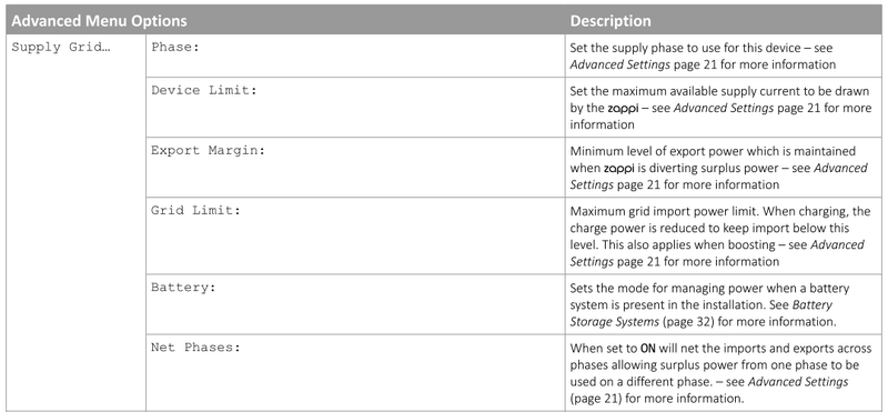

@BlackBurn : staat "phase netting" op ON bij je instellingen van de zappi? Bij m'n schoonbroer stond dit op off en waren de metingen ook niet juist.
  • Sircuri
Sircuri
Volledig Appelig
Ophidian schreef op woensdag 26 januari 2022 @ 10:31:
Dan ligt het niet helemaal aan mij. Ik vind de kast er redelijk geknutseld uitzien eigenlijk. Ook het gebruik van de 3 fase kleuren IN de kast, ben ik niet gewend. Bij mij is alles gewoon bruin/zwart/blauw. De enige gekleurde draden die ik nu heb zijn de draden van de grondkabel naar de Zappi toe.
Maar goed, dat kan de leeftijd van de meterkast zijn natuurlijk.
Verhipt, dit is scherp, ik zal de elektricien hier eens over mailen, maar dit lijkt me inderdaad een vergissing.
Iedereen hierboven vast bedankt voor het meedenken, maar denk dat ik start met dit te fixen, ik overleg eerst wel even met de elektricien.
If it is broken, fix it. If it ain't broken, make it better!

  • cruysen
  • Laatst online: 12:19
JeroenE schreef op woensdag 26 januari 2022 @ 10:29:
Dit wordt idd vaak verkeerd gedaan en om een rechtsdraaiend veld te krijgen draaien ze maar FF grijs en zwart om. (Vroeger had je 2 zwarte draden, toen was het geen probleem)
Echter nu krijg je het probleem dat je stekkers 'verkeerd' moet aansluiten om een juist draaiveld te krijgen:
Afbeeldingslocatie: https://tweakers.net/i/6b06C_znt1yPReZOLz18pGidFfs=/full-fit-in/4000x4000/filters:no_upscale():strip_exif()/f/image/mq0tw7QAGUcnGNwxtdONrenM.png?f=user_large
Dan moet je op nieuwe stekkers zwart op grijs en grijs op zwart aansluiten.

Promy schreef op woensdag 26 januari 2022 @ 10:50:
Dat is als je Zappi op Nederlands staat de onderste setting:
Afbeeldingslocatie: https://tweakers.net/i/r4WWLUNDvqkjSi1u9Yx290XCxv4=/x800/filters:strip_icc():strip_exif()/f/image/DXUdeCaOTrfmfo7Rlq7PjIqe.jpg?f=fotoalbum_large

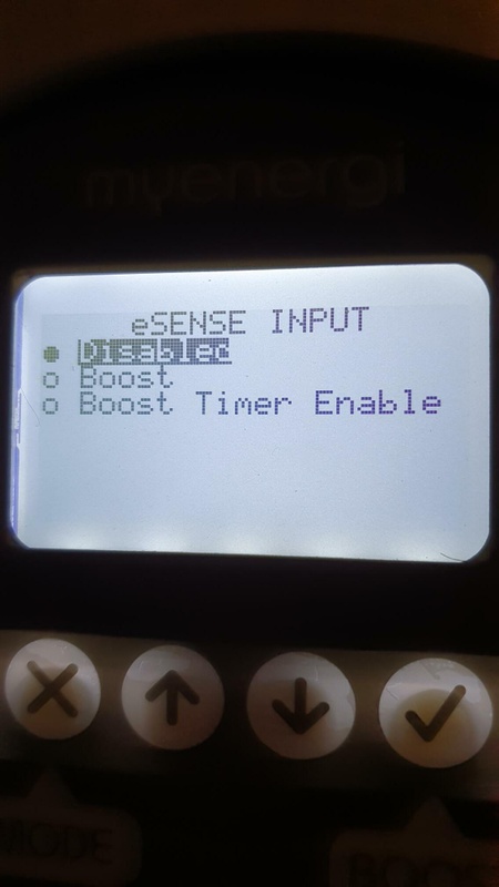

Allereerst levert de Zappi gewoon wisselstroom (AC dus) dat wordt door de lader in de auto omgezet naar gelijkstroom (DC dus) voor de accu.
Ik heb een Zappi V2 maar ik denk dat het hetzelfde werkt. Kun je eens proberen om i-sense uit te zetten? Zowel op disable als geen i-sense vinkjes in de boost timer tabel. Dat is alleen als je wat hebt aangesloten op de i-sense port volgens mij.
Dus dit moet op disabled:
Afbeeldingslocatie: https://tweakers.net/i/l0ErMO_ZAfYFwX7P-Mo4FwaOqZc=/800x/filters:strip_exif()/f/image/xtuDx8zOphshp4kh1C6qgGyQ.png?f=fotoalbum_large
En als er dan nog "e-tjes" staan dan moeten die ook weg:
Afbeeldingslocatie: https://tweakers.net/i/MA0loFk3r5vp76krMAG3SGgtwyg=/800x/filters:strip_exif()/f/image/oCNMGyt2larEdMGRTlOZAAcL.png?f=fotoalbum_large

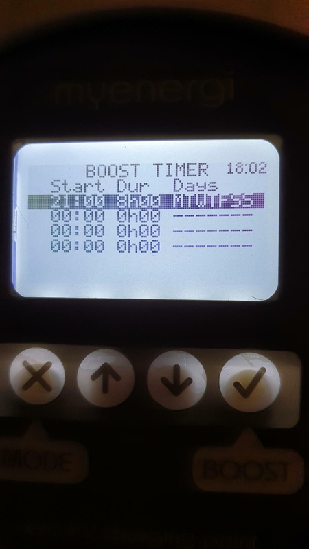

Als je dan de Zappi op ECO+ zet dan zal hij FAST gaan laden wanneer de BOOST timer periode aangebroken is. Zo werkt het bij mij in ieder geval.
Afbeeldingslocatie: https://tweakers.net/i/9Vz0rT_ql6rt7hC5w3YvHliAOk4=/x800/filters:strip_exif()/f/image/qbRV33BsCnKUBptloHehtPFf.png?f=fotoalbum_large

Ik heb even foto’s gemaakt van mijn instellingen.
Afbeeldingslocatie: https://tweakers.net/i/sdgu_4bcqY3hWpyR38MZAXbRj84=/x800/filters:strip_icc():strip_exif()/f/image/QqKCKNnt9oLGpiFZRSJPzeQn.jpg?f=fotoalbum_large
Afbeeldingslocatie: https://tweakers.net/i/q88kP_8W410bDyPdqO-UI2KQhsw=/x800/filters:strip_icc():strip_exif()/f/image/d3l296i3FmpIAeRR5RTtGqCI.jpg?f=fotoalbum_large
Afbeeldingslocatie: https://tweakers.net/i/91dRG4Ls2RIE83Ud835QijeicKk=/x800/filters:strip_icc():strip_exif()/f/image/cEvgoQmuUpHEy7bLEx8mlkjT.jpg?f=fotoalbum_large

jolandacb schreef op woensdag 26 januari 2022 @ 18:10:
Dank je wel voor je snelle reactie.
Ik denk dat jij met een hub werkt? Die heb ik niet, dus ik moet het echt op de Zappi zelf instellen, maar dat zou niet uit mogen maken.
Dat zou inderdaad niet uit mogen maken. Zonder hub kun je overigens ook geen firmware updates krijgen (in ieder geval bij de V2 niet).
Ik zie dat je Zappi op ECO mode staat, niet op ECO+ mode. In ECO mode zal de Zappi altijd laden met minimaal 1,4kW (beetje afhankelijk van de auto), ook als er geen zon is. In ECO+ (de modus met twee "blaadjes") wordt alleen geladen als er overschot is (zonnepanelen overschot in jouw geval) tot dat de boost actief wordt (in jouw geval de boost timer).
Kun je hem op ECO+ zetten, de auto aansluiten en weer een foto van het scherm posten? Ik neem aan dat het nu echt donker is en dat je geen opbrengst hebt.

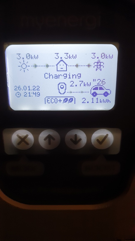

  • jolandacb
Afbeeldingslocatie: https://tweakers.net/i/w8wXRdzWdCFru-nkqeU-fqNRFCk=/x800/filters:strip_icc():strip_exif()/f/image/5jPmnFspmqdf0zK7hNkpuqmm.jpg?f=fotoalbum_large
Dit was de foto die ik maakte direct erna.
Maar daarna sprong hij over op boost.
Maar ook logisch omdat ik op dat vinkje klikte waardoor hij dus op direct boost over ging.

De CT-klem zit waarschijnlijk verkeerd om. De Zappi geeft aan dat je nu 3kW aan overschot hebt. Dat kan niet want het is donker.
Ik ga even de Zappi V1 handleiding lezen om te kijken of het ook nog een instelling kan zijn maar ik denk het niet.
In de advanced settings, bij CT settings moet CT1 op Grid staan. Mogelijk heb je een CT2 voor je zonnepanelen omvormer en die moet dan volgens mij op monitor staan. Er mag er maar één op Grid staan.
[ Voor 11% gewijzigd door DonJuape op 26-01-2022 22:50 ]
Hyundai Inster Pulse Winterpack, Zappi V2 3-fasen, 7400 Wp PV SolarEdge 1-fase, WP L/W 1-fase
  • Ophidian
Zou die ene ct klem voor zowel grid als solar staan ingesteld? Dan verbruikt ze idd 3kW van het net, 2,7 voor de auto en 0,3 voor het huis. De 3kW solar is dan foute dubbele meting.
  • DonJuape
DonJuape
Trust me, I'm an engineer!
Ophidian schreef op woensdag 26 januari 2022 @ 22:48:
Zoiets dacht ik ook maar je kunt maar één setting kiezen per klem. Ik maak echter uit de V1 handleiding op dat er twee klemmen bij zitten (ik heb zelf een 3 fasen V2).
Ik zie het nu. Beide CT klemmen zitten om de fase! Afname van het net is in beide foto's exact gelijk aan de PV opbrengst.
[ Voor 11% gewijzigd door DonJuape op 26-01-2022 22:57 ]

Goedemorgen,
Ik ben bang dat je gelijk hebt.
Ik zie dat er inderdaad 2 CT klemmen zitten.
Ik heb van beide klemmen een foto gemaakt, en 1 van het totaalplaatje waarop ook de harvi te zien is, en 1 van de CT instellingen in de Zappi.
Ik hoop dat jullie mij kunnen helpen.
Alvast dank zover. :)
Afbeeldingslocatie: https://tweakers.net/i/1WQ0xeo2XvgLfFzbqLVKT0h3k2Q=/x800/filters:strip_icc():strip_exif()/f/image/RyDERmgKGRcgCHXVjssy1nMC.jpg?f=fotoalbum_large
Afbeeldingslocatie: https://tweakers.net/i/74-_1JkA_QtfT4SmreBq_PgSK4M=/x800/filters:strip_icc():strip_exif()/f/image/w3xYUFWzhsPKXRoHJnkaJImz.jpg?f=fotoalbum_large
Afbeeldingslocatie: https://tweakers.net/i/_WzmPWzFCGDWxM6PfI_9tkst1Qo=/x800/filters:strip_icc():strip_exif()/f/image/Ih4hLYWRLSEKi3UlCwr3WI9f.jpg?f=fotoalbum_large
Afbeeldingslocatie: https://tweakers.net/i/810aU8Yj6r7022PHNJow9jzfqmE=/x800/filters:strip_icc():strip_exif()/f/image/8uz56zXOUSAUstC6WnRNkbiF.jpg?f=fotoalbum_large
  • Ophidian
@jolandacb Die onder die automaat zit niet goed. Die moet op de L van je zonnepanelen en dan andersom. Nu meet je twee keer het verbruik, dus dan klopt het wat er op het display staat.
Laat die electricien maar terugkomen dus. Wat knullig…
Pas trouwens op met die onderste ct als je wat gaat doen. Die kast is niet aanraakveilig als de stroom er nog op staat…
[ Voor 20% gewijzigd door Ophidian op 27-01-2022 08:12 ]

Bedankt voor je snelle reactie.
Je bedoelt die bruine of blauwe draad?
En dan de pijl van het grijze kastje af?
Helaas is de electricien niet meer in beeld.
Kunnen we dit zelf doen?
  • DonJuape

Je CT-instellingen zijn ook niet goed. CT1 moet op GRID en CT2 op GENERATION ONLY (ervanuitgaande dat CT1 nu correct op de fase wordt aangesloten en CT2 op de zonnepanelen) zoals @Ophidian aangeeft.
Als dat allemaal correct is moeten we ook even naar de loadbalancing settings kijken want dat vertrouw ik nu ook niet meer.
[ Voor 11% gewijzigd door DonJuape op 27-01-2022 08:25 ]
  • jolandacb
DonJuape schreef op donderdag 27 januari 2022 @ 08:24:
Bedankt, dat zal ik aanpassen.
Maar CT1 was dus wel goed, en CT2 moet andersom op de bruine draad?

Oid schreef op donderdag 27 januari 2022 @ 08:53:
wat balen van deze dompers! ook jammer dat de specificaties niet kloppen. ik heb hem zelf 20 januari geinstalleerd en ervaring ongeveer hetzelfde, echter heb ik de loadbalancer nog niet en wifi was aanwezig. ik loadbalance nu via homey om te zorgen dat wij het totaal vermogen thuis niet overschrijden. Hopelijk gaan de laadervaringen beter.

jolandacb schreef op donderdag 27 januari 2022 @ 08:23:
Wat zit er op die automaat rechtsonder, daar komen twee draden in aan de bovenkant. De ct klem moet echt alleen op de zonnepanelen. Evt kan je die ook uitzetten, want de zonneproductie meten is alleen leuk voor de grafiekjes.
Pas echt op met rommelen in de meterkast als je niet weet wat je doet en je geen hoofdschakelaar hebt.
  • jolandacb
DonJuape schreef op donderdag 27 januari 2022 @ 08:32:
Ik laat de CT-klemmen in de meterkast aan @Ophidian over, ik snap de foto's niet helemaal.
Alvast voor de loadbalancing settings.
Hoeveel Ampere is je hoofdzekering? 1x35A, 1x25A, 1x40A? M.a.w. wat voor hoofdaansluiting heeft je huis?
Als je laadpaal is afgezekerd met hoeveel Ampere? Oftewel hoeveel Ampere is de aardlekautomaat of zekeringsautomaat van je paal. Ik snap de foto's niet helemaal. @Ophidian kun jij het zien?
Ik heb het even opgezocht, en wij hebben 1x35A.
  • jolandacb
Ophidian schreef op donderdag 27 januari 2022 @ 09:12:
De L is de bruine draad en de N is de blauwe draad.
jolandacb schreef op donderdag 27 januari 2022 @ 09:15:
Dan moet de "Grid Limit" op 35A en de "Device Limit" op de waarde van de zekering die voor je paal zit.

  • BlackBurn
  • Laatst online: 18-11 15:09
BlackBurn
One Ring To Rule Them All
Gisteren de kabels zelf omgezet, zodat blauw nu inderdaad de N is. Dit was inderdaad een vergissing.
Echter helaas nog steeds wat "vage" waarden op de CT meting.
CT1: lijkt netjes overeen te komen met het verbruik van L1.
CT2, CT3: geven regelmatig negatieve waarden wat niet kan, omdat ik geen apparatuur heb die stroom opwekt.
In de Zappi staat "stroomnetfasen" aan en staan alle drie de CTs op stroomnet.
Daarnaast heb ik de richting nogmaals gecontroleerd en de pijl staat van alle drie de CTs naar de groepenkast.
Ook heb ik de kabels gevolgd;
CT1 - oranje
CT2 - blauw
CT3 - groen
Ik heb de zwarte ader gekoppeld aan wit/kleur (utp) en rood aan kleur. (beetje lastig te zien op de foto).
Het zal wel iets kleins zijn wat ik over het hoofd zie :? , maar ik zie even niet wat ik nog kan troubleshooten. Gisteren heb ik wel CT1 en CT3 een keer omgedraaid, vooral uit nieuwsgierigheid, maar toen zag ik ook nog negatieve waarden.
Alle suggesties zijn welkom.

Freezhost schreef op donderdag 27 januari 2022 @ 09:44:

BlackBurn schreef op donderdag 27 januari 2022 @ 09:44:
CT1 - oranje
CT2 - blauw
CT3 - groen
Zou niet uit moeten maken maar je LB settings staan nog niet goed. Momenteel heb je geen LB.
Je "Limiet zekering" moet op 25A (als je tenminste een 3x25A aansluiting hebt). Je "Limiet Lader" moet op 16A omdat je een 3x16A zekering voor je laadpaal hebt zitten.

DonJuape schreef op donderdag 27 januari 2022 @ 10:00:
Thanks, dit alvast aangepast, maakt inderdaad geen verschil.
Limiet lader, kan ik overigens niet precies op 16A zetten; 15.8 of 16.2.

[quote]jolandacb schreef op donderdag 27 januari 2022 @ 08:23:
Ik heb even een duidelijkere foto gemaakt van de CT klemmen, want er zit dus al wel een klem om de bruine draad, maar ik vermoed op de verkeerde plek.
Willen njullie eens kijken?
Moet die klem dan andersom op de bruine draad die onderaan uit L komt?
Afbeeldingslocatie: https://tweakers.net/i/e2VDRX9d-7kQ7DMEIbWOe8N0r4w=/x800/filters:strip_icc():strip_exif()/f/image/5uY1nrSzLljt4shjfxWW42Fy.jpg?f=fotoalbum_large
Afbeeldingslocatie: https://tweakers.net/i/x5AQh8VK1IASwoFb-KlP5zlitbE=/x800/filters:strip_icc():strip_exif()/f/image/GMTxNqtTKAb8DP8nhWp1dpoh.jpg?f=fotoalbum_large
