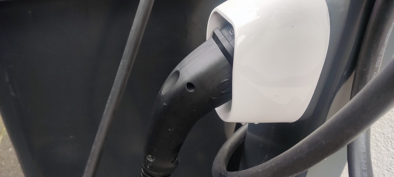

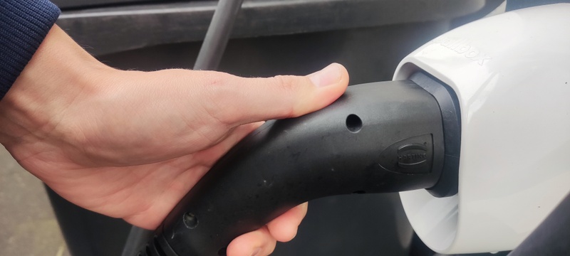

Trackerfire schreef op donderdag 20 januari 2022 @ 20:57:
Wellicht al een keer hier voorbij gekomen maar kon t zo snel niet vinden. Wij hebben een Wallbox Pulsar Plus thuis hangen en ik zit iedere avond te klooien om de kabel zonder gehannes uit het houdertje te krijgen. Is er handigheidje wat ik even mis of mijn eigen klunzigheid? Ik krijg het ding er vaak de eerste minuut met geen mogelijkheid uit.
1. Stekker vastpakken
2. Horizontaal brengen
3. Eruit trekken.
Ophangen is omgekeerde volgorde
Afbeeldingslocatie: https://tweakers.net/i/QfXFgjnaybro5vmIv4jisYrqUM8=/800x/filters:strip_icc():strip_exif()/f/image/m4WHj6sPJDFVYeAt8A2SKtHd.jpg?f=fotoalbum_large
Afbeeldingslocatie: https://tweakers.net/i/tf-QmVkoa6iQaTdY_sQpYipypqs=/800x/filters:strip_icc():strip_exif()/f/image/lhVxYpJ8WV4Q48KgfAyLHwot.jpg?f=fotoalbum_large
Afbeeldingslocatie: https://tweakers.net/i/kZhxloVOw3c9DILF7OumewTVLk4=/800x/filters:strip_icc():strip_exif()/f/image/5TZmqWzG4dOM4nyVaSmV3Pgr.jpg?f=fotoalbum_large

Notna schreef op vrijdag 21 januari 2022 @ 15:27:
3. Eruit trekken.
Precies dit doe ik. Dan is er ws iets mis in mijn houdertje. Ga 't onderzoeken van 't weekend en als ik wat "spannends" ben tegengekomen meld ik 't nog even.

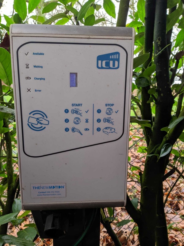

In dit forum zie ik dat veel mensen gebruik maken van uitgesteld laden. Dat geeft bij mij steeds problemen. Ik heb een NewMotion Home Advanced 2.1 in combinatie met een Ford Mustang Mach E. Ik heb hier al eens een vraag over gesteld op het Mustang-forum, maar er waren daar geen anderen met dit probleem. Hoe is dat hier?
Als de auto aan het begin van de avond in-plug gaat het na verloop van tijd mis. De auto klaagt dan over een "storing met laadstation" of "het laadstation heeft het laden gepauzeerd". Het laden begint dan niet om 11 uur. Steek ik de stekker erin na 11 uur, dan werkt het altijd en als ik het kort voor elven doe, dan heb ik de indruk dat het ook altijd goed gaat.
NewMotion heeft er al eens een andere softwareversie opgezet. Dat hielp, want eerder ging de laadpaal in storing zodat ik hem uit een aan moest zetten, maar het laadprobleem is er nog. De auto heeft recent een software-update gehad, maar ook dat loste het niet op.
Zijn dit bekende problemen? Of heb ik een maandagmorgenpaal of -auto?

Bert-R schreef op zaterdag 22 januari 2022 @ 11:10:
Het lijkt mij toch een issue met de auto. De paal doet verder niet veel bijzonders. Gebruik je trouwens plug & charge of wel RFID? Zie je de sessie gewoon nog actief in de omgeving?
Ik heb dezelfde paal en heb geen enkel issue met uitgesteld laden met mijn Model 3. Ik gebruik overigens doorgaans plug & charge, maar ook met RFID werkte het altijd.
Als je de auto eraan hangt 's middags met uitgesteld laden om bv 23:30 uur en je zet hem zelf via de app van de auto aan om 23:00, werkt het dan wel?
De paal blijft verder ook gewoon groen? Anders eens bij een andere (publieke) paal proberen. Mocht je daar ook issues ervaren zou ik de dealer laten kijken. Die hebben ook wel een laadaansluiting neem ik aan.

Inspired schreef op zaterdag 22 januari 2022 @ 11:15:
Ik gebruik plug & charge. Ik moet zeggen dat ik de laatste tijd niet meer heb gekeken of de sessie dan actief staat. Voor de software-update van de paal wel. Dan stond de sessie actief.
Als de auto aangeeft "dat de paal niet wil", kan ik de sessie niet meer activeren. Dan moet ik de stekker eruit doen en opnieuw beginnen, laatst 3x op een avond.
Het komt vaak voor dat de laadpaal op groen staat, even naar blauw knippert en dan weer terug naar groen. Ik schat dat hij dat dan eens per 20 seconden doet, misschien nog iets langzamer. Je hoort dan het relais in de paal schakelen. Dit gebeurt niet steevast. Ik heb de indruk dat het ook mis gaat zonder dit gedrag.
Een publieke laadpaal heb ik maar een paar keer gebruikt, en dan gaat het goed, maar dat is ook logisch: daar ga je niet uitgesteld laden met een behoorlijke wachttijd.
Mijn indruk is dat de paal en de auto elkaar in de communicatie kwijtraken tijdens het wachten. Statistisch is de kans daarop groter als het langer duurt. Of het dat echt is weet ik niet, maar het lijkt erop

@Bert-R ik zou het persoonlijk eerst eens testen op een andere paal. Buurman/kennis/publiek. Je hebt 1.6.0 erop staan? Als je het bij een andere paal wel werkt kun je naar NM, als het daar ook niet werkt kun je naar Ford. :)

Inspired schreef op zaterdag 22 januari 2022 @ 11:43:
Bedankt voor de tip! Er staat inderdaad 1.6.0 op.
De EVSE in de paal paal en de auto moeten van elke begrijpen wat de bedoeling is. Als 1 van de 2 een beetje afwijkt van het IEC 61851-1 protocol dan krijg je dit soort gedrag.
Mijn Kona gaf in het begin ook een laad fout als de SmartEVSE op Solar charging stond en dus met de plug in de auto, het laden niet toestond. Na een update van de OBC zie ik dat nu niet meer en blijft de auto braaf wachten tot de EVSE vertelt dat de auto vermogen af mag nemen.
Of de auto gaat in een foutstatus omdat die niet snapt dat er op dat moment geen vermogen afgenomen mag worden. Vanuit de fout status gaat de auto dan ook niet laden als het wel toegestaan wordt. Of de paal communiceert het beschikbare vermogen (0 in dit geval) niet correct.
Ik zou beginnen met het makkelijkste, heeft een buurman een ander merk EV (of woont er van hier iemand in de buurt die even wil testen?) Die je even kan proberen? Uitgesteld laden instellen, auto er aan en kijken wat er gebeurd als de ingestelde tijd passeert.
Geeft die auto bij inpluggen ook een fout, dan zou je zeggen dat de EVSE in de paal de hoofdverdachte is.
Of jouw auto bij een andere of publieke paal testen, hier in Raamsdonksveer kan je gratis proberen ;)
Er is geen "digitale communicatie" wat zoals wifi of iets dergelijks, het contact kan verliezen. Het is puur PLC, dus weerstandjes hier en daar en een PWM signaal. Dat soort low-level communicatie heeft geen time-out.

@maarten_NL Dank voor alle info!
Bedankt voor het aanbod, maar 90km rijden is toc net wat te ver ;) De auto staat nu op het pleintje 100m verderop, te wachten tot het 16.00 is. Kijken hoe dat uitpakt. Je hoort er nog van.

Bert-R schreef op zaterdag 22 januari 2022 @ 13:58:
Je kunt de test ook thuis doen met de granny.
Als dat wel werkt ligt het aan de NM, als dat niet werkt ligt het aan de auto.

eltron schreef op zaterdag 22 januari 2022 @ 15:10:
'de granny'? :D

Dat is de lader die je als het goed is bij de auto hebt gekregen om met normaal stopcontact (zoals bij grootmoeder dus granny) te kunnen laden.
Ik weet dat bij VAG dat niet wordt meegeleverd, misschien bij Ford ook niet?
Zou natuurlijk ook nog steeds aan de auto kunnen liggen. Dat het bij de ene paal wel werkt, en bij de andere niet zegt nog steeds niet alles. Kan nog steeds zo zijn dat de auto niet volgens de standaard iets doet.

Helder, dank! Over een half uurtje ga ik kijken wat hij op het pleintje gedaan heeft. Daarna kijk ik verder.
  • Bert-R
  • Laatst online: 15:18
Hij is aan het laden. Het is een beetje een kleine steekproef, maar in dit geval heeft hij 2:16 aan de paal gehangen voor hij wilde/mocht gaan laden, en dat ging probleemloos.
Volgende week probeer ik het nog eens, voordat ik opnieuw contact opneem met NewMotion.

vraagje voor Alfen Single Pro Line gebruikers met vaste laadkabel: moet je die stekker steeds terug inpluggen in het laadstation om een laadsessie volledig af te sluiten?
Of is dat niet nodig? Werkgever komt laadpaal plaatsen en ik dien dus te kiezen. Ik speel met idee om deze aan zijkant carport te laten voorzien zodat die wat uit zicht hangt. Gekozen wagen heeft aansluiting helemaal aan voorkant wagen. Dus dacht evt de laadkabel via plafond carport naar voorkant te brengen en daar gewoon te laten "hangen". Bij thuiskomen is het dan enkel kwestie van stekker even in auto te steken en met badge zwaaien om aan te melden.
En bij vertrek enkel uittrekken en vertrekken ipv kabel op te rollen tot aan laadstation en stekker weer in de laadpaal in te pluggen.
Of gaat dat niet werken in de zin van dat je vb een laadsessie niet kan afsluiten zolang die stekker niet terug in de laadpaal ingeplugd is?
Onder carport is het droog, dus regen kan niet aan de stekker als die "los" zou hangen (ipv ingeplugd in de laadpaal). Stel dat het gaat, kan dat kwaad voor de stekker zelf om die zo te laten hangen?

@Leffunk de houder is gewoon een stuk plastic. De kabel maakt verder nergens contact mee. Sessie sluit je af door middel van de RFID tag, of door het stoppen van de sessie in de auto als je geen RFID gebruikt.

Staat los van elkaar. Als ik de kabel aan de kant van mijn auto ‘ontgrendel’ zegt de Alfen paal al ‘Goede reis!’ en wordt de sessie afgesloten.

Ik begrijp uit eigen onderzoek op google dat het een wat oudere laadpaal is. Mijn vrouw gaat daar haar Fiat 500e aan opladen.
Afbeeldingslocatie: https://tweakers.net/i/nE6fzrDz1cEw6HCWXrNV5RIPems=/x800/filters:strip_icc():strip_exif()/f/image/TNSk8NFjZv0Gmfp8M9b98nCT.jpg?f=fotoalbum_large

Aristos schreef op maandag 24 januari 2022 @ 10:24:
Komende april gaan wij een nieuw huis bewonen waar de huidige eigenaren een laadpaal hebben staan. Nu heb ik even een foto gemaakt van de laadpaal. Hebben jullie informatie over deze laadpaal?
Met vaste kabel? Kan best eens een Type 1 zijn voor Outlander. Zal ook 1x16A zijn.
  • Aristos
  • Laatst online: 01-11 20:32
Inspired schreef op maandag 24 januari 2022 @ 10:34:
De huidige bewoners hadden het erover dat er inderdaad ooit een nieuwe stekker op is gezet. Dus die is aangepast naar Type 2.Ze laden nu een Kia Niro ermee op.
Laadsnelheid is niet zo een dingetje. Mijn vrouw kan het op haar vrije dag en in het weekend prima rustig opladen. Maar ik neem aan dat hier verder geen intelligentie inzit, gezien de ouderdom?
  • Inspired
  • Registratie: November 2018
  • Laatst online: 22:08
Inspired
Aristos schreef op maandag 24 januari 2022 @ 10:38:
Er zijn verschillende versies. Zelfs met GPRS. Al heb je dat allemaal niet nodig.
Wat meer info; https://nanopdf.com/download/handleiding-icu-compact_pdf
  • ik222
https://docplayer.nl/2396...dleiding-icu-compact.html
Het is dus wel degelijk een slimme laadpaal, gezien het feit dat er NewMotion op staat zou hij ook zomaar aan een backend gekoppeld kunnen zijn. Dat kun je zo te zien wel allemaal uitzetten en het dan als een dom laadpunt gebruiken.
  • krusha03

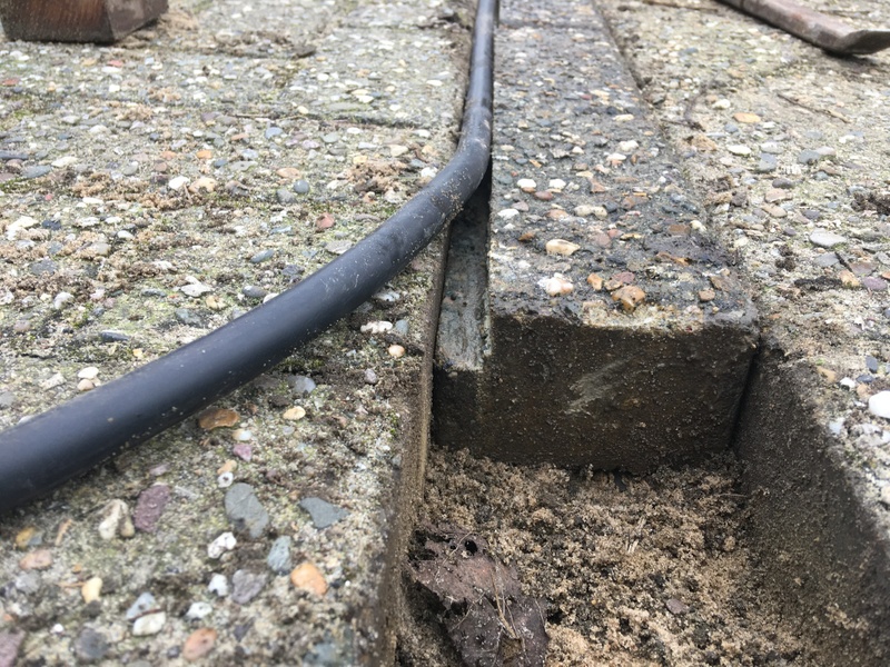

Vandaag een kabelgoot in de betonklinkers gezaagd. Ging best wel snel met een gehuurde betonzaag machine.
Gootje is 18 mm breed en 20-25 mm diep.
Afbeeldingslocatie: https://tweakers.net/i/Rrckw86cn-V-o9uvkcrgtXvF63E=/800x/filters:strip_icc():strip_exif()/f/image/GapNXin3lj2GcHKeMWhftfNd.jpg?f=fotoalbum_large
Het lastigste was om de klinkers eruit te wippen. Maar nu kan niemand er over struikelen en het ziet er heel netjes uit. ;)
[ Voor 10% gewijzigd door Pim57 op 24-01-2022 20:02 ]
