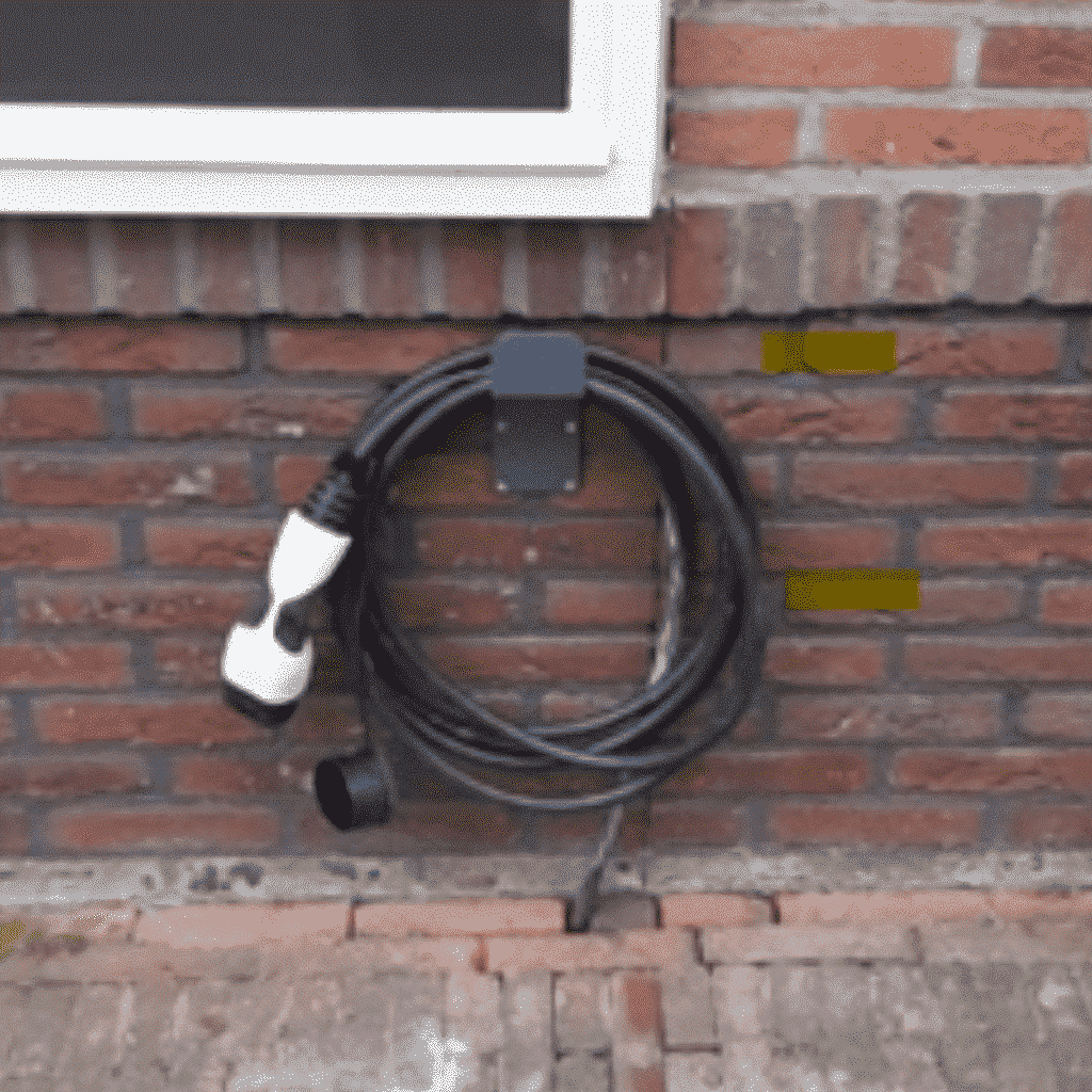

Novadecasa schreef op dinsdag 18 januari 2022 @ 21:04:
Ik zie nog weinig thuis laadpalen terug in dit topic. Zijn er mensen die een niet-standaard laadpaal op de oprit of in de tuin hebben staan? Wat inspiratie kan wel nuttig zijn :)
Hier wellicht een leuke voor inspiratie. Deze is gemaakt van een oude eiken balk die onderdeel was van de oude open haard die in ons nieuwe huis zat. Deze heb ik uitgehold, met kuntsthars gevuld en met botenlak geverfd. Ook een dubbel WCD aangesloten voor de kerstverlichting en andere gereedschappen.
Afbeeldingslocatie: https://tweakers.net/i/W7VLrnCvHf82ce-egbDItTHTUM8=/x800/filters:strip_icc():strip_exif()/f/image/hZmhr7019wSNTg1Bp9kehSws.jpg?f=fotoalbum_large
Afbeeldingslocatie: https://tweakers.net/i/wWlZ0cB135UCCmVkc3v0y3evUcQ=/x800/filters:strip_icc():strip_exif()/f/image/D46Xiium7dLHrDO9pTSy9ND4.jpg?f=fotoalbum_large
Afbeeldingslocatie: https://tweakers.net/i/guPH3HLSwnm8e61Ynn4qxggFKXA=/x800/filters:strip_icc():strip_exif()/f/image/jDCIaVbzBuKv55z1o95WrAiE.jpg?f=fotoalbum_large
Afbeeldingslocatie: https://tweakers.net/i/pmgQIH0mZZeMfQvdkeGgb5mtpBM=/x800/filters:strip_icc():strip_exif()/f/image/boxjsKlCGbPCFYoM57yTpxZR.jpg?f=fotoalbum_large
Voor de inspiratie? https://geen-energierekening-meer.weebly.com/laadpalen.html

@kevinjkok Ziet er goed uit!
Ik heb toevallig ook zo'n open haard die ik er komende maand uit wil halen.
maar mijn lader hangt al aan de muur. ;)

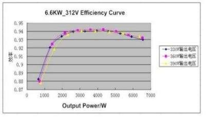

@Zwerius in je blog heb je het over laadrendement en de test met de temperatuur in het laadpaalkastje.
De laad electronica zit in de auto. En die heeft deels een vast "verbruik". Als je sneller laad tikt dit vaste verbruik minder hard aan.
  • DonJuape
DonJuape
Trust me, I'm an engineer!
BarryH schreef op woensdag 19 januari 2022 @ 11:03:
Dat is nog niet eens het belangrijkste probleem met die redenatie. Bij 11kW haal je een laadefficiency van ongeveer 90%. Met een granny ga je naar 70% misschien nog minder. Dat heeft vooral te maken met de efficiency van de AC naar DC conversie in de lader in de auto (misschien bedoelde je dat @BarryH ?).
@Zwerius Ik zie dat je een kWh meter hebt voor je laadpaal. Misschien kun je de efficiency een aantal keer meten door aantal kWh in de auto toegevoegd te delen door het aantal kWh toegevoegd volgens je kWh meter (en dan je blog aanpassen)?

@DonJuape Dat klinkt als Renault zoe percentages. de meeste EV halen een betere score.
  • DonJuape
DonJuape
BarryH schreef op woensdag 19 januari 2022 @ 11:24:
Nou mijn eNiro niet hoor. Heb al een aantal metingen gedaan en in de lente ga ik verder met mijn metingen. Anyway, laat het 80% zijn, nog steeds 10% verschil met op 11kW laden. Wat haal jij en welke auto heb je?
Hyundai Inster Pulse Winterpack, Zappi V2 3-fasen, 7400 Wp PV SolarEdge 1-fase, WP L/W 1-fase

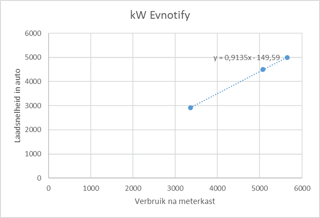

  • BarryH
  • Laatst online: 23:16
@DonJuape
Ik zal het ook eens nauwkeurig gaan bijhouden
ik kan de laadpaal aflezen in xxx.x kWh en de auto heeft total charged in yyy kWh (via obd2/evnotify). Daarnaast geeft de auto tijdens het laden (via obd2) aan wat de laadsnelheid is.
Ik heb een ioniq 28kWh die ik op 5,6kW laad.
Ik heb een keer een test gedaan met VA meting op de fasedraad versus de laadsnelheid die de OBD2 poort rapporteert. Daarbij tussen 3,4kW en 5,6kW gevarieerd. Daar kwam 87-89% rendement uit. Wat ik kon terugrekenen naar een vast energieverbruik bij het laden van 160Watt.
Afbeeldingslocatie: https://tweakers.net/i/EQN4SBb1gKO8tpIpA6AeWHPiCmo=/full-fit-in/4000x4000/filters:no_upscale():fill(white):strip_exif()/f/image/gYbHVMEh2T4hdEwY7FugzuSL.png?f=user_large

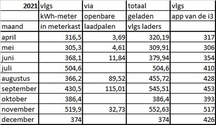

DonJuape schreef op woensdag 19 januari 2022 @ 11:09:
Dat leek me interessant, dus ik heb meteen de cijfers er eens even bij gezocht.
Zowel de meterstanden van mijn kWh-meter in de meterkast (uitsluitend voor de Granny charger), als de geladen kWh's bij openbare laadstations, als de geladen kWh's volgens de app van de auto:
Afbeeldingslocatie: https://tweakers.net/i/PW5aZUIuwtT2LsBPWsCnhCm1CTU=/full-fit-in/4920x3264/filters:max_bytes(3145728):no_upscale():strip_icc():fill(white):strip_exif()/f/image/f4VBQa0Y1LwlXdQea7C3ImUO.jpg?f=user_large
Hier moet je wel het volgende bij bedenken:
In de zomermaanden wordt de auto soms ge"precooled", zodat ik in een comfortabele koele auto instap. Dat "precoolen" gebeurt terwijl de auto nog aan de kabel hangt. Dus wel verbruik via de kWh-meter in de meterkast, maar geen verbruik uit de accu!
Het zelfde gebeurt in de wintermaanden met voorverwarmen.
(Overigens wel heerlijk om in een warme auto met schone en droge ramen te stappen, terwijl ik in de buurt mensen met een verkleumd gezicht de ramen schoon zie krabben).
Verder nog: in de maanden dat er ook aan laadpalen geladen is, waren dit hoofdzakelijk fastchargers. Mogelijk dus weer met een ander laadrendement.
En dan hebben we nog de maanden dat er volgens de app van de i3 meer geladen is dan volgens de kWh-meters....
Al met al kan ik er nog niet meteen veel logica in ontdekken.
En ik lees inderdaad ook wel regelmatig dat het laden via een granny charger met een slecht rendement zou gebeuren. Maar goed er staat van alles op internet ;)
Ik kan het nog niet zo goed verklaren, want een paar diodes of FET's geven slechts geringe verliezen.
Een laadrendement van 70% ipv 90%, dat kan ik gewoon niet geloven.
Mogelijk dat één van jullie me eens naar een publicatie kan verwijzen (liefst vanuit wetenschappelijke hoek of rechtstreeks van een auto fabrikant), waarin dat slechte rendement dan verklaard wordt. Ik heb het nog niet gezien.
Zwerius Kriegsman

Zwerius schreef op woensdag 19 januari 2022 @ 12:36:
Daarom doe ik mijn eigen metingen (met kWh meter voor de laadpaal en SoC start en eind via OBD dongle). Denk niet dat je het gaat zien rechtstreeks van een auto fabrikant en ik heb ook nog geen andere publicatie gevonden. Je ziet trouwens hetzelfde effect maar dan andersom bij PV omvormers. Zijn veel minder efficient bij lage opwekvermogens. Daarom wordt aangeraden deze onder te dimensioneren t.o.v. je Wp.
  • JeroenE
JeroenE
@Zwerius Je auto gebruikt bij het laden altijd stroom om systemen te laten draaien. Bijvoorbeeld de BMS om de accu te bewaken, het laadcircuit wat detecteert of je de kabel wordt ontkoppelt en hoe snel je mag laden van de laadpaal etc.
Hoe langer je aan het laden bent, hoe meer energie het kost om die systemen te laten draaien. Als je langzamer laadt duurt het langer en raak je dus ook meer energie kwijt.
Simpel voorbeeld (met verzonnen cijfers). Om te kunnen laden gebruikt jouw auto 200W. Je laadt 10 uur lang met 2,3kW -> je hebt 23 kWh gebruikt. In die 10 uur is er 2 kWh aan de laadsystemen kwijt geraakt, dus er is maar 21 kWh in de accu gegaan. Dat is 91,3%.
Als je met 11kW zou laden dan heb je 1,95 uur nodig om 21,45 kWh van het net op te nemen. In 1,95 uur ben je 0,39 kWh kwijt aan het laadsysteem in je auto. Er is dan 21,06 kWh in je accu geladen. Dat is 98,2%
Dat is dan dus al een verschil van 7% in efficiëntie, enkel doordat je langzamer laadt.
Edit: volgens mij is er geen autofabrikant die opgeeft wat het "standaardverbruik" is van de auto als hij aan het laden is.
[ Voor 6% gewijzigd door JeroenE op 19-01-2022 13:04 ]

iemand idee waar ik alleen zo een stofcap kan kopen ? die over de type 2 stekker heen kan ?
Afbeeldingslocatie: https://www.smartdodos.com/wp-content/uploads/2019/06/Kabel.png
[ Voor 11% gewijzigd door wd200 op 19-01-2022 15:26 ]

JeroenE schreef op woensdag 19 januari 2022 @ 14:08:
Is dat laatste zo? Ik dacht juist dat de efficiëntie het hoogste is in het hoogste gebied (waar de lader op gebouwd is) en het juist afneemt als je veel langzamer gaat laden.
Over het algemeen probeer je het rendement in het meest gebruikte werkgebied zo hoog mogelijk te maken. Maar sommige verliezen zijn niet te voorkomen. Neem alleen al de verliezen in (de aansluitingen van) de kabels. Dit zijn ohmse verliezen, evenredig met het kwadraad van de stroom (P= I*I*R). Als een auto met 8A staat te laden is het verlies dus 4* zo klein als bij het laden met 16A. Daarom is het belangrijk bij het ontwerp de verschillende oorzaken apart te beoordelen. Met als doel het vermogensverlies binnen de perken te houden.
  • borft
  • Laatst online: 18-11 16:19
RJan61 schreef op woensdag 19 januari 2022 @ 15:07:
nja, dat is niet helemaal waar, want met 8A moet je wel 2x zolang laden, dus het verlies in je kabel is dan maar 2* zo klein (en als je kabels dik/kort genoeg zijn, zijn die verliezen relatief klein). Je hebt wel al je vermogenselectronica 2* zolang aanstaan, dus daar heb je mogelijk juist weer meer verliezen....

wd200 schreef op woensdag 19 januari 2022 @ 15:06:
Ik zou een CCS stekker houder aan de muur maken. Dan heb je ook minder kans dat je er ooit een keer overheen gaat rijden.

maarten_NL schreef op woensdag 19 januari 2022 @ 16:29:
@wd200 dit.
Ik gebruikte ook eerst de kap van de stekker zelf een dat kwam steeds vocht in. Nu met een type2 houder aan de muur heb ik dat niet/veel minder.

In mijn auto zit een AC lader van max.7,4 kW AC enkelfasig (en 47 kW DC).
Ik heb geen data kunnen vinden van exact een 7,4 kW lader in een auto, maar wel van 6,6 kW. Komt aardig in de buurt.
Hier zie je de efficiency curve van de lader:
Afbeeldingslocatie: https://tweakers.net/i/kQo-EMgdJFvhTZplFSiL6bAcUu8=/full-fit-in/4920x3264/filters:max_bytes(3145728):no_upscale():strip_icc():fill(white):strip_exif()/f/image/1i0rTNq1shsINn76pdYXvNzO.jpg?f=user_large
Je ziet dat bij het vermogen van de granny charger bij 230V en 10A (=2,3 kW) het laadrendement ca 94% is.
Bij max. laadvermogen van 6,6 kW in het geval van deze onboard charger is het 93%. Zelfs lager dus!
Natuurlijk weet ik dat er mogelijk ook nog een klein constant vermogen door de auto wordt gevraagd en dat dat dus bij een laag laadvermogen procentueel meer is dan bij een hoog laadvermogen.
Maar dit lijken al met al toch wel een stuk betere rendementen dan hier eerst genoemd werd.
Dit is de bron van het plaatje: https://eveurope.eu/produ...watt-48-vdc-with-can-bus/

Zwerius schreef op donderdag 20 januari 2022 @ 10:59:
Ik ben nog eens even gaan zoeken.
Dat is gewoon een plaatje van een random lader? Ding kost 1500 EUR. Lijkt mij vrij prijzig om in een auto te stoppen. Daarbij heb je ook verlies van andere systemen die langer aan moeten staan bij trager laden. Dit blijft wat gokwerk. Meten is inderdaad weten zoals @DonJuape al zei. :)
