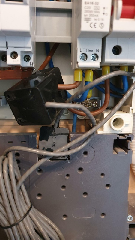

jolandacb schreef op donderdag 27 januari 2022 @ 10:26:
[quote]jolandacb schreef op donderdag 27 januari 2022 @ 08:23:
Ik heb even een duidelijkere foto gemaakt van de CT klemmen, want er zit dus al wel een klem om de bruine draad, maar ik vermoed op de verkeerde plek.
Willen njullie eens kijken?
Moet die klem dan andersom op de bruine draad die onderaan uit L komt?
Volgens mij zit de rechter CT goed. Aan de K zijde van de klem komt hij namelijk van de meter. Waar hij naar toe gaat is niet relevant. Dit moet dan wel CT1 op de Harvi zijn en de + en - moeten correct aangesloten zijn op de Harvi.
De linker CT klem moet op de fase draad (die is ook bruin denk ik) van je omvormer. Dus waar je opwek van je omvormer zit aangesloten in je meterkast.

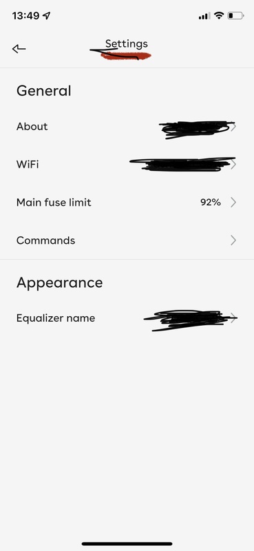

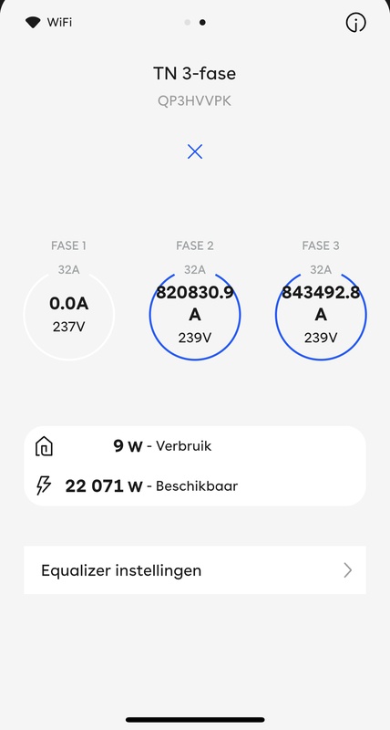

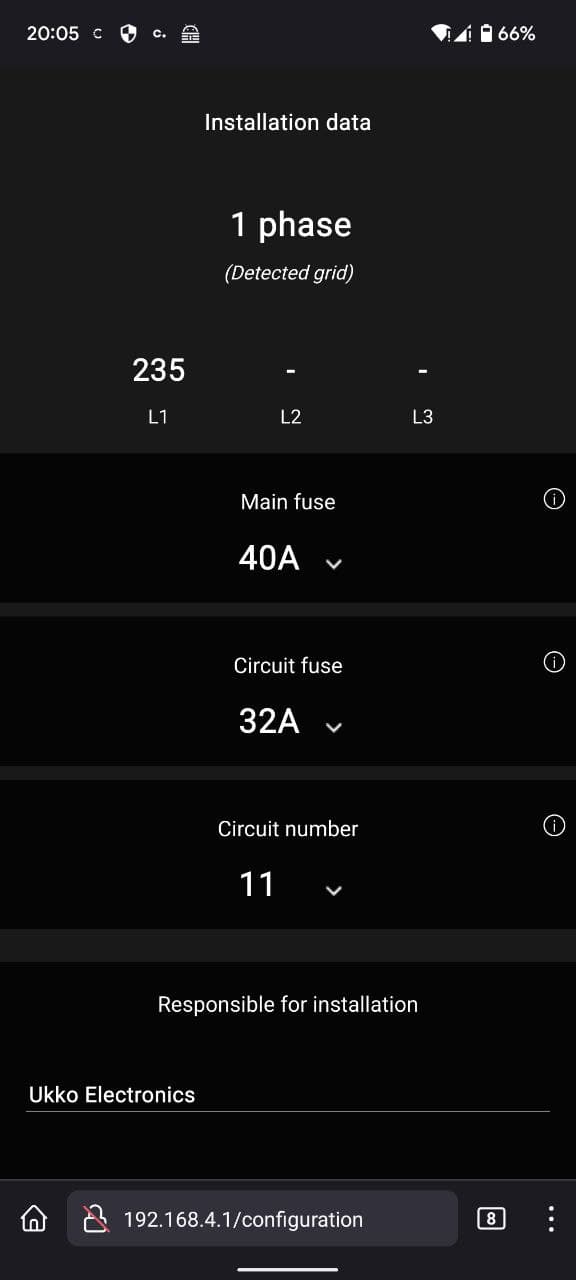

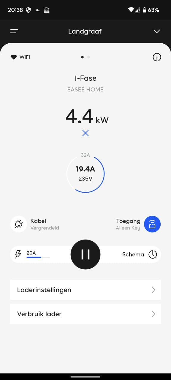

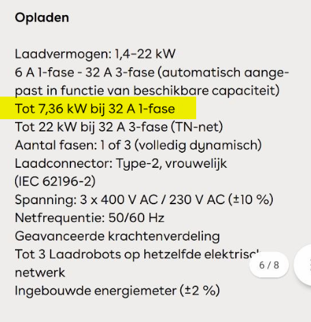

@Oid @sevalo @DonJuape Ik heb gisterenavond weer een paar frustrerende uren zitten hannesen met mijn Easee Home. De Equalizer werkt niet naar behoren. Deze is veels te conservatief waardoor je nooit het maximale uit je huisaansluiting haalt. Dit probleem is al meer dan een jaar bekend en nog steeds niet gefixed. Zie: https://feedback.easee.co...izer-load-balance-quirks/ en https://feedback.easee.co...dbalancing-on-tn3-system/
Ik heb de Equalizer er dan ook tussenuit gehaald. Maar dan nog steeds weigert de Easee Home op volle snelheid te laden. Mijn Easee Home is aangesloten op een 1 fase groep van 32A. Mijn hoofdzekering is 40A. 's Avonds als alle apparaten uit staan moet dat makkelijk kunnen. Toch weigert de Easee Home met meer dan 20A te laden. De aangesloten auto, Opel Corsa-e, kan zonder problemen laden op 1 fase 32A / 7.4kW. De SoC van de auto was circa 20%, dus ook daar lag het niet aan. Ik heb de paal meerdere malen herstart, net zoals de laadsessies, maar 20A en that's it.
Afbeeldingslocatie: https://xbackbone.freek.info/selA6/nubIveni08.jpg/raw
Afbeeldingslocatie: https://xbackbone.freek.info/selA6/GOdOGOwU56.jpg/raw
Ik heb de paal nog 2x gereset naar factory settings, maar dat is ook een wassen neus; het serienummer blijft gekoppeld aan de locatie je Easee Cloud account. Dus zodra je het serienummer intoetst laadt ie vanzelf weer allerlei gegevens terug de paal in, zoals bekende RFID tags. Het is echter niet mogelijk om de locatie weg te gooien in Eaesee Cloud. Je krijgt dan de melding dat er nog verbruiksgegevens aanwezig zijn en die moet je eerst weggooien alvorens je locatie kunt weggooien.. En surprise surprise, er is ook een bekende bug die ervoor zorgt dat dát juist niet kan: https://feedback.easee.co...ing-site-in-cloud-portal/ en https://feedback.easee.co...te-with-consumption-data/
Ik heb contact opgenomen met de winkel waar ik de Easee Home heb gekocht (Laadpaal-Outlet) maar daar kom ik niet veel verder mee. Ze vermoeden dat ik de paal 'verkeerd heb aangesloten' en kunnen mij geen ondersteuning bieden omdat ik hem zelf heb geinstalleerd. No offense, maar wat kan er mis gaan met het aansluiten van een 1 fase laadpaal? Hij laad toch, zij het met 20A. Als de kabels verkeerd waren aangesloten, had ik magische rook gezien. Ik heb nu dus maar een case geopend bij Easee Home. Ik geef ze 1 week om het probleem op te lossen, anders gaat denk ik de hele handel retour want ik ben er inmiddels wel klaar mee.
Ik krijg steeds meer het idee dat de Easee Home nog in beta zit. Het komt op mij over als een kickstarter product. Goede marketing met prachtige plaatjes en visuals, maar de techniek erachter is gewoon nog niet klaar.
Op de foto zie je dat CT1 op de zwarte draad zit die vanaf de meter (=GRID) komt. Deze zwarte draad zit op een verdeelblok geschroefd en gaat dan verder als een bruine draad naar de rode hoofdschakelaar van 63A.
Op deze bruine draad naar de rode hoofdschakelaar zit CT2. Op deze manier meten CT1 en CT2 precies hetzelfde.
CT2 kan dus los genomen worden en kan naar de zonnepanelen verhuizen.
Als die 20A automaat naast de rode hoofdschakelaar van de zonnepanelen is, dan kan CT2 daar omheen. De bruine draad bij L. Richting van de pijl weet ik niet, maar kun je even uit proberen. Als de zonnepanelen wat willen leveren, is dat dan te zien op het display. (Ik gok dat de pijl richting de L moet)
Kia e-niro, smartEVSE, SolarEdge O/W 3/4 kW, Ferroli wpb 90 lt., Daikin 4kW monoblock, Victron MP2-5000 + 15 kWh, gasloos 2023

Pim57 schreef op donderdag 27 januari 2022 @ 11:30:
Dat vermoeden hadden we al op basis van de foto's van het scherm van de Zappi. Mooi dat jij dat kunt bevestigen op basis van de foto's van de meterkast.
Mogelijk maakt de richting van de CT2-klem voor de zonnepanelen niet uit aangezien deze op "Generation Only" staat in de Zappi.

Rick Astley schreef op donderdag 27 januari 2022 @ 11:04:
Om even verder te testen kun je Circuit Fuse even op 40A zetten. Dat kan probleemloos, want de auto kan/zal toch niet meer dan 32A afnemen.
Zelf wel even opletten dat het overige verbruik in je huis niet meer dan 8A is.
Je kunt ook nog testen met Circuit Fuse op 16A. Kijken of het zowiezo wel goed werkt.
Als de auto dan wel meer wil laden is het PWM signaal (of de software die het genereert) van de laadpaal niet goed.

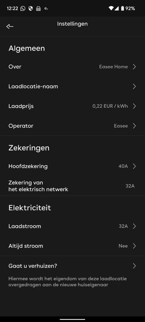

Hmmm mijne laadt wel keurig op 11 kw 3 fase. heb je misschien toch ergens nog een limit ingesteld? Als je dat witte vlak naar beneden schuift krijg je: laadlocatie-instellingen.
Afbeeldingslocatie: https://tweakers.net/i/-EXSvBP1z_pQLfXkwI3d3OdClvI=/x800/filters:strip_icc():strip_exif()/f/image/GS2gBd3v2r6a7NqKj5e1kXtC.jpg?f=fotoalbum_large
Controleer daar eens of alle waardes goed zijn mogelijk staat daar ergens 20? Vooral Laadstroom pas ik aan als ik langzamer wil laden.

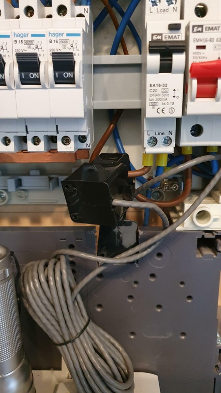

  • jolandacb
Ik heb nu het volgende veranderd.
Kunnen jullie aangeven of het nu goed zit?
Ik heb ook nog een foto van de zappi CT instellingen gemaakt.
Ik zie nu alleen wel dat de zappi nu aangeeft wachten op Surplus.
Zowel vanaf de zonnepanele als vanaf het net komt nu geen stroom binnen, maar hij staat natuuelijk ingesteld op de boost timer, vanavond om 21.00 u.
Of zouden de zonnepanelen nu ook stroom naar de zappi moeten geven?
Het is wel erg bewolkt hier nu.

Pim57 schreef op donderdag 27 januari 2022 @ 12:16:
Dat kan ik inderdaad nog proberen. Ik heb wel geprobeerd met een main fuse van 80A, maar nog niet meer hogere waarde voor de Circuit Fuse. Dank voor de tip!
Oid schreef op donderdag 27 januari 2022 @ 12:17:
Dank voor de tip, helaas lijkt dit allemaal goed te zijn ingesteld:
Afbeeldingslocatie: https://xbackbone.freek.info/selA6/saCEfuwi35.jpg/raw

jolandacb schreef op donderdag 27 januari 2022 @ 12:31:
Volgens mij klopt het zo. Waarschijnlijk is het te bewolkt om de drempel van 1,4kW te bereiken.
Kun je de laadpaal even op FAST zetten en een foto maken van het scherm. Daarna kun je hem weer terugzetten naar ECO+ zodat hij vanavond gaat laden.

  • Oid
Oid
Rick Astley schreef op donderdag 27 januari 2022 @ 12:33:
balen! enige wat ik me dan nog kan bedenken is dat die toch nog een dynamische setting in zijn systeem heeft waardoor die limiteert. Op https://easee.cloud/mypage/sites/xxxx/dashboard kan je Dynamic charger current uitlezen (na zetten vinkje F5 om het ook echt te zien) dat is volgens mij wat de loadbalancer aanstuurde.
Je merkt idd dat het e.e.a. nog wat buggy is.
Hij zit verkeerd om. Pijl geeft de richting aan. Dus die van je grid klopt, stroom komt van het net je meterkast in. Zonnepanelen leveren juist stroom, dus moet de pijl van de zonnepanelen af staan.
Je CT instellingen kloppen nu niet trouwens, dat zie je ook aan de meting op de zappi. Je Zappi heeft namelijk CT inputs, maar de Harvi ook. Als ze beide op de harvi zitten moet je naar devices --> harvi gaan. En daar de CT instellingen veranderen. Als er 1 op de zappi ziet moet je even volgen welke dat is en die goed instellen en dan die op de harvi ook.
CT Config
The 3 CT inputs should be configured depending on the connected CT sensors. The internal CT which measures the output current also has some settings.
Note: These settings are the same when using CTs with the harvi device, however, for the harvi they are set via the Linked Devices menu rather than the CT Config menu.
Dat laatste is mijn fout, sorry @jolandacb Ik heb geen Harvi en had dit gemist in de handleiding.
Hyundai Inster Pulse Winterpack, Zappi V2 3-fasen, 7400 Wp PV SolarEdge 1-fase, WP L/W 1-fase

Even in de zappi zelf de ct weer op none zetten. En dan in harvi kijken of ct1 overeenkomt met je grid en ct2 met de zonnepanelen ct klem.
En dus de ct van je solar nog goed omzetten.
Wat heb je als main fuse limit staan bij de Equalizer instellingen? Bij mij staat daar 92%. Geen issues op 3 fase.
Afbeeldingslocatie: https://tweakers.net/i/DudB8ubfqfdPQ63CxCxH3gGTkXI=/x800/filters:strip_icc():strip_exif()/f/image/dKgzbtwtWclCUzjN16s7PSZa.jpg?f=fotoalbum_large

Ik heb zojuist de CT2 klem in de meterkast omgedraaid en gecontroleerd of die aan de zonnepanelen hing, en dat was juist.
Vervolgens in de Zappi CT1 en CT2 weer op none gezet.
Nu maar afwachten wat er gebeurt vanavond om 21.00 u.
Ik laat het hier weten. :)

Dan lijkt het er op dat alles goed stond in de Zappi/Harvi maar dat alleen de CT2 klem fout zat. Heb je de Grid Limit (gelijk aan je aansluiting) en de Device Limit (gelijk aan de zekering voor je Zappi) nog gecheckt en eventueel aangepast?

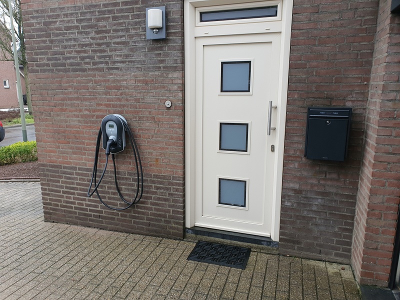

Vandaag heeft @Makrolon de Zappi V2 bij mij geïnstalleerd en de meterkast voorbereid voor 3 fasen. Top werk geleverd, alles netjes uitgelegd en aangesloten. En ondanks dat het niet naast de deur was (understatement) was hij stipt op tijd. Nogmaals dank.
Nu nog 3-6 maanden wachten op de auto :s
Toch fijn waar Tweakers al niet goed voor kan zijn.
Afbeeldingslocatie: https://tweakers.net/i/eIZHf23rDzML8kQP4rBUXsi5DFo=/800x/filters:strip_icc():strip_exif()/f/image/FlDoHq7X0DOotVlK1mBNtDBA.jpg?f=fotoalbum_large
Sorry voor de niet zo sexy foto, had wat haast en daarna was het al donker buiten.

Mijn hoofdaansluiting is 35A.
Dit staat ook ingesteld als grid limit in de zappi.
  • jolandacb
Ik zie alleen niet waar ik device limit kan instellen?
  • DonJuape
DonJuape
Trust me, I'm an engineer!
jolandacb schreef op donderdag 27 januari 2022 @ 20:03:
Onder Advanced heb je twee menu's. De een waar je de grid limit hebt ingesteld en de andere met device settings. Daar moet je de device limit instellen. Tenminste zo zit het bij mij.
Wat is de waarde van de zekering die in de meterkast voor je Zappi zit? Dat is de zekering of aardlekautomaat vaarvandaan de stroomkabel naar de Zappi gaat. Dat is de waarde die je ook in moet stellen bij device limit.

Easee heeft vanmiddag gereageerd op mijn ticket. Ze hebben m'n paal uitgelezen en in de data zagen ze dat het probleem veroorzaakt werd door de (type 2) laadkabel. Deze was volgens hun geschikt voor laden tot 20A. En inderdaad, zojuist een kabel geleend van een vriend en het laden ging meteen met 32A.
Voel ik me dom? Ja, ontzettend, maar als Easee dit uit de data kan aflezen, zouden ze dit eventueel ook kunnen weergeven in de app. Bijvoorbeeld iets in de trant van 'Oplaadsnelheid begrenst vanwege laadkabel' oid. Anyway, complimenten voor hun support, dat maakt de ervaring tot nu weer een beetje goed...maarrrr; ik heb nu een nieuw probleem. Mijn Equalizer werkt niet meer.
Ik had de Equalizer ter test verwijderd om te kijken of het laadprobleem mogelijk aan de Equalizer lag. Nu heb ik de Equalizer weer toegevoegd maar nu blijft het ledje op de Equalizer rood knipperen. Dit betekend "Geen gegevens van vermogensmeter". Dat is raar want de Equalizer heeft wel gewerkt, als in hij las netjes het verbruik uit en calculeerde het resterende vermogen. Nu zie ik enkel oude data c.q. een statische waarde van '901 watt' en that's it.
Ik heb de Equalizer een paar keer opnieuw opgestart, weer verwijderd en opnieuw toegevoegd, maar het probleem blijft. In de settings staat als Metertype HAN / P1 geselecteerd.
Wel heeft de Equalizer een update gehad naar V99. Voorheen was dit V83 als ik me niet vergis. Hopelijk is het geen bug in de firmware want ik zie zou gauw niet hoe ik kan downgraden.
Ik heb Easee support dus maar weer gemaild... wordt vervolgd.

  • sevalo
  • Laatst online: 21-12-2025
Intussen is de installatie gelukt, zonder problemen. Ik heb wel WiFi bereik waar de laadpaal staat enzo, dus niet jouw setup.
Ik kan het alleen nog niet testen naar vol laadvermogen, auto komt eind volgende week dus dan kan ik iets meer zeggen.
De equalizer hangt er ook aan maar heb de indruk, als ik puur naar de app kijk, dat die niet volledig compatibel is met Belgische slimme meters.
Ik zie in de app een vrij vreemd amperage.
Dus ik wacht nog even af, maar dit lijkt een support vraag te worden.
Afbeeldingslocatie: https://tweakers.net/i/3U7w1Y5gCTBzFK-EiKwFmGhy2HI=/x800/filters:strip_icc():strip_exif()/f/image/n1JG77zQBA9wUJNYeVWUONQk.jpg?f=fotoalbum_large
De equalizer knippert ook terug rood (fout) maar ik zie nergens hoe ik die fout kan uitlezen. Iemand al wijzer?
  • maarten_NL
  • Laatst online: 18-11 22:01

  • Rick Astley
Rick Astley
Never gonna give you up
sevalo schreef op vrijdag 28 januari 2022 @ 23:03:
Ik heb vandaag wat op en neer gemaild naar de support van Easee. Blijkbaar is er een verkeerde update gepushed naar alle Equalizers. V99 (https://easee.upvoty.com/...qualizer-v99-han-version/) is enkel bedoeld voor de HAN variant van de Equalizer, bestemd voor de Noorse markt. HAN is het Noorse alternatief van onze P1 poort en zijn niet compatible/uitwisselbaar met elkaar. Nu blijkt echter dat alle Equalizers deze update hebben gekregen, dus ook de P1 variant. Het rood knipperend ledje doet mij vermoeden dat jou probleem hier ook door veroorzaakt wordt, mits je ook op v99 zit. Een lotgenoot in de Easee Home Facebook groep heeft exact hetzelfde probleem sinds v99 en kreeg hetzelfde verhaal terug van de Easee support. Ik verwacht dus snel een fix gezien de impact.

  • sevalo
Rick Astley schreef op zaterdag 29 januari 2022 @ 00:46:
Aha! Goede hoop dat het snel gefixt wordt.
Ik had inderdaad gewoon de firmware geupdate. Ze hadden die wel even mogen blokkeren dan tot de fix er is..
