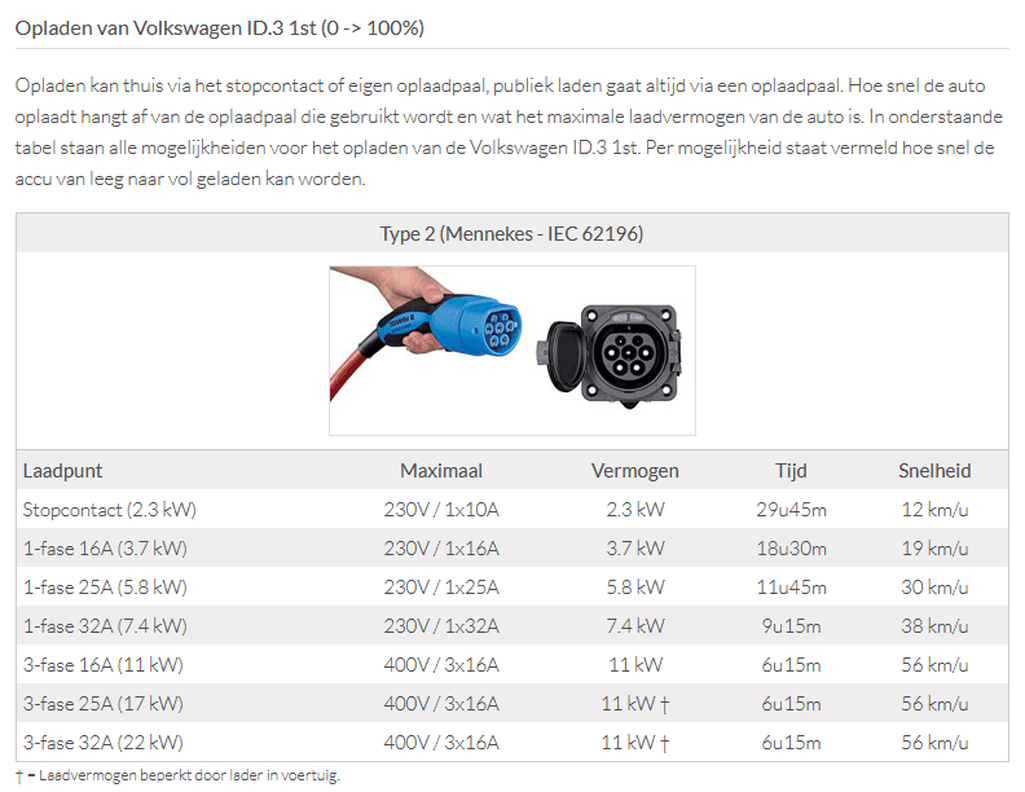

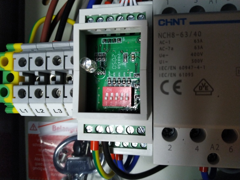

Ik heb een vraag. Ik heb een vw id3 in bestelling en wil een laadbox kopen. Ik heb deze box op het oog: EVHub laadpaal type 2 - 7.4kW en 22kW (32A) De id3 kan 3 fasen 11 kW laden. Ik wil 1 fase 3,7 kW laden. Er zijn van EVHub ook laadboxen te koop van 3,7 kW, maar daar moet een aardlekschakelaar met B karakteresiek in de meterkast komen. Daar heb ik geen plaats voor in de meterkast. Vooral als die heel breed zijn. Als 1 module alemat zou het wel kunnen.
Mijn vraag is nu hoe mijn auto daar mee omgaat. Gaat de auto dit zelf aanpassen en laden op 3,7 kW of gaat dat niet.
Ideeën voor een ander box zijn ook welkom.

Gerardus1956 schreef op maandag 31 januari 2022 @ 13:02:
Je bedoelt een Type B aardlekschakelaar (=DC lekstroom beveiliging) geen B karakteristiek.
De meeste laadpalen kun je zo instellen dat ze op 1 fase moeten laden. Afhankelijk van de zekeringsautomaat of aardlekautomaat voor je laadpaal moet je dan in de laadpaal ook de stroom beperken. 16A=3,7kW, 25A=5,8kW. De auto vraagt wat hij maximaal kan laden (tenzij je de stroom beperkt in de auto) en de laadpaal beperkt dit tot wat jij hebt ingesteld of vanwege loadbalancing etc.

DonJuape schreef op maandag 31 januari 2022 @ 13:10:
De type B met DC lekstroombeveiliging bedoel ik. Die is bij deze laadpaal niet nodig. Ik wil in de meterkast een 20 A zekering zetten. De laadpaal moet op 1 fase kunnen. Ik zie niet veel informatie (zal nog verder zoeken) of dat in de laadpaal is te beperken. Zo nee zorgt de auto daarvoor. En zoals jij zegt kan ik het in de auto ook instellen. Bedankt voor je bericht.

  • JeroenE
JeroenE
@Gerardus1956 Je moet heel specifiek weten welk model je op het oog hebt. Bij de veel fabrikanten is het zo dat het bij nieuwe modellen niet nodig is, maar bij oude wel. Natuurlijk zijn er ook nog fabrikanten waarbij je die altijd moet hebben.
Op evhub.nl kan ik wel de specificaties van een laadpaal opvragen maar er staat nergens dat hun laadpaal al over DC protectie beschikt. Mijn advies is dan ook om er niet vanuit te gaan dat het er wel op zit. Het is immers een voordeel als het er wel op zit, omdat mensen het dan niet los hoeven aan te schaffen.
Er staat wel dat je de maximale laadsnelheid in kan stellen op de laadpaal, alleen niet hoe dat dan precies moet.
Ik zou een 3 fasen laadpaal kopen, trouwens. Die kan je altijd aansluiten op maar 1 fase (je sluit dan gewoon 2 draden niet aan op je groep). Maar als je een 1 fase laadpaal hebt dan kan je die vaak niet aansluiten op 3 fasen als je dat later toch mocht willen.
Is er in je meterkast ook geen plek om een extra uitbreidingskast op te hangen?

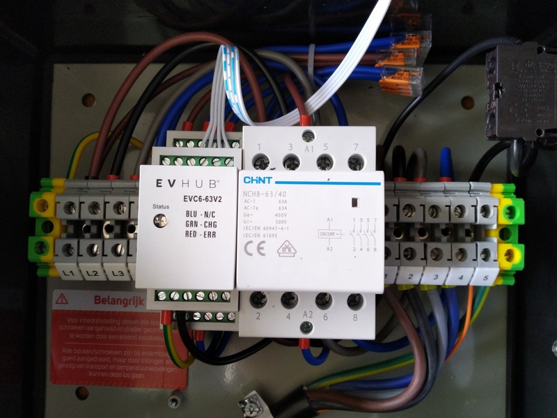

De evhub 22kw heeft ook geen DC lekstroom detectie ingebouwd. Alleen de slimme evhub met loadbalancing heeft dat.
Je kan hem in vermogen instellen met dipswitches in het laadstation.

Ik wil 1 fase laden, omdat ik zonnepanelen heb en de auto staat altijd thuis. Ook geen zappie oid. Ik wil gewoon zelf installeren en zo simpel mogelijk.

Op 1 fase stroom leveren met zonnepanelen en 3 fase laden kan gewoon. Dat wordt intern in de electra meter verrekend. Je hoeft dus niet persee te laden vanaf de fase met zonnepanelen.

  • Gerardus1956
Makrolon schreef op maandag 31 januari 2022 @ 18:33:
Op laadpaal 24.nl staat dat de DC lekstroom wel ingebouwd is. Tenminste op de 22 kW. Ik heb eigenlijk genoeg aan de 11 kW maar die heeft het niet. De speciale aardlek is erg duur en die zal dan in een aparte meterkast moeten.
Mooi dat er dipswitches inzitten. Dan is die vraag ook beantwoord.
Ik twijfel ook aan de evhub, omdat ik ergens anders staat dat de DC stroom detectie er niet in zit.
Kwestie van vragen dus bij de leverancier.

  • Makrolon
  • Registratie: September 2019
  • Laatst online: 15:30
Gerardus1956 schreef op maandag 31 januari 2022 @ 19:13:

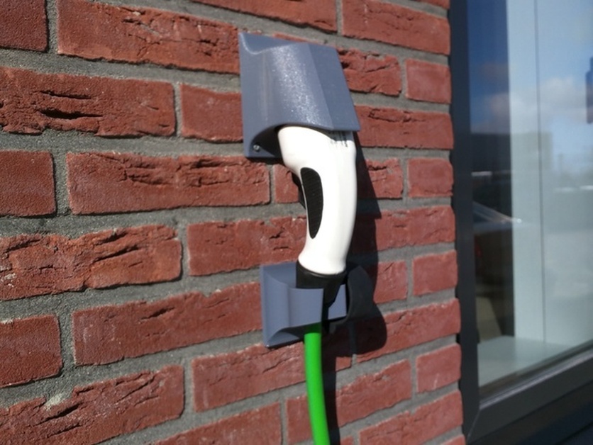

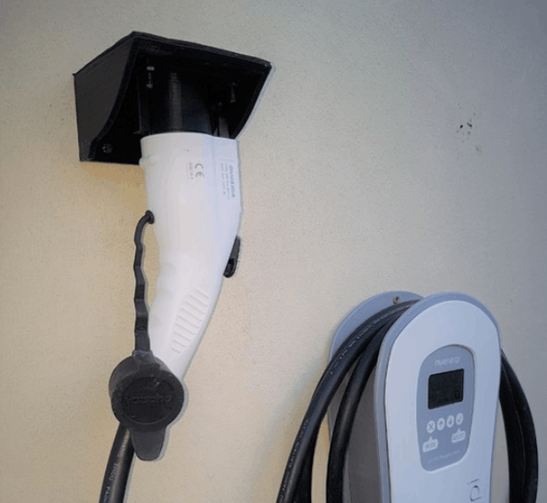

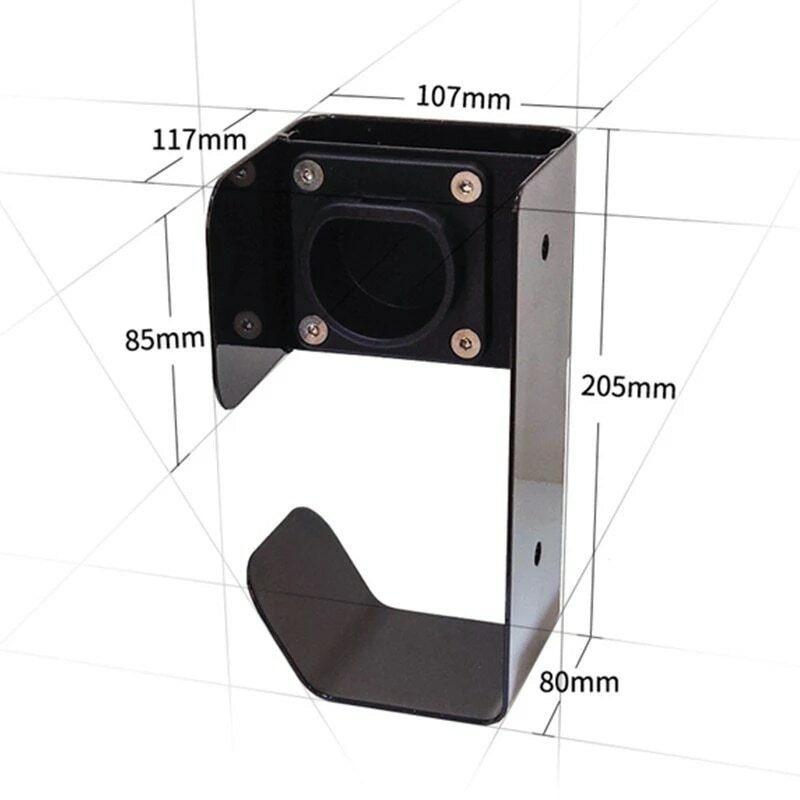

Heeft iemand een goede oplossing voor het handvat dat bij de Zappi erg ver uitsteekt en de kabel die daardoor uiteraardnog verder van de muur afkomt vanwege de stijfheid.
Los laten hangen is geen optie vind ik, want dan krijg je vuil etc mogelijk in de connector.
Je hebt wel van die extra bevestigingspunten met een lichte hoek naar beneden, net als bij de Zappi zelf maar dat maakt niet heel veel uit heb ik het idee.
Eigenlijk zou je iets moeten hebben dat zowel naar onderen gericht is in een lichte hoek als ook opzij met 45 graden ofzo.
failure is the only option

jolandacb schreef op donderdag 27 januari 2022 @ 10:26:
[quote]jolandacb schreef op donderdag 27 januari 2022 @ 08:23:
Ik heb even een duidelijkere foto gemaakt van de CT klemmen, want er zit dus al wel een klem om de bruine draad, maar ik vermoed op de verkeerde plek.
Willen njullie eens kijken?
Moet die klem dan andersom op de bruine draad die onderaan uit L komt?
Zou je er niet zolangzamerhand eens een expert bij halen?
Een beetje electricien fixt het in een uurtje...

Phusebox schreef op dinsdag 1 februari 2022 @ 07:18:
Dus zo dicht mogelijk tegen de wand? Zoiets bijvoorbeeld?
Afbeeldingslocatie: https://tweakers.net/i/DsGT9-GVsSS0_MqC17-wYsyi9As=/full-fit-in/4920x3264/filters:max_bytes(3145728):no_upscale():strip_icc():fill(white):strip_exif()/f/image/YLsFbIyIA6xgTTM7RKPrkdcg.jpg?f=user_large
https://www.thingiverse.com/thing:1425959

Kodess schreef op dinsdag 1 februari 2022 @ 08:52:
Dat inderdaad, thanks... eens kijken wat me dat kost om te laten printen, zal wel duur grapje zijn.
  • thehog
  • Laatst online: 17-11 20:05
Phusebox schreef op dinsdag 1 februari 2022 @ 09:04:
Bij treatstock.com kan je heel snel een quote opvragen. Gebruik wel ABS hiervoor (omdat het buiten hangt). Ik kom dan op rond de 50 dollar.
Als ik het goed heb werkt die door het handvat in de bovenste houder te steken en dan de kabel in de onderste houder te laten zakken?

Phusebox schreef op dinsdag 1 februari 2022 @ 09:39:
Ja volgens mij wel. Ik zie wel dat mensen andere onderkantjes hebben gemaakt voor specifieke kabels (bv van hyundai/kia).
Zelf heb ik dit:
Afbeeldingslocatie: https://tweakers.net/i/C_lzsZcqxHM0hDyTgrkO6nv_sNM=/full-fit-in/4920x3264/filters:max_bytes(3145728):no_upscale():strip_icc():fill(white):strip_exif()/f/image/b5hxqAB7Ehb5BCTUJR8gWbva.jpg?f=user_large
Alleen is dat gat voor de plug dus voor de verkeerde kant (voor chinese standaarden). Dus die moet ik opnieuw 3d printen

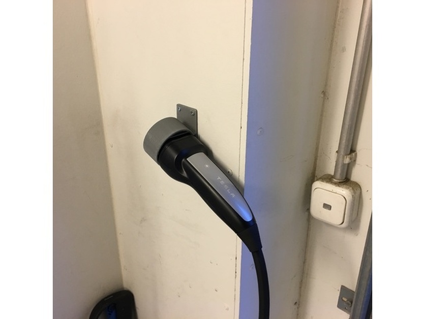

Afbeeldingslocatie: https://tweakers.net/i/lY4iJHC8eGtVm6Ml-Azthsm6uuw=/full-fit-in/4000x4000/filters:no_upscale():fill(white):strip_exif()/f/image/3Sd0a9MZ9g3FbZmtVzvinytT.png?f=user_small
https://www.thingiverse.com/thing:2823471
Deze ziet er ook wel interessant uit

Ik dacht handig ik heb die insert die erbij zit nodig voor mijn haak. Maar ook al zegt de maker dat het voor type 2 is, is het vrij duidelijk een type 1 plug en past een type 2 niet.
Deze is misschien wel ook goed voor @Phusebox :
Afbeeldingslocatie: https://tweakers.net/i/NOEGSQnYZKnG6hW2lYIAL9ozNag=/full-fit-in/4920x3264/filters:max_bytes(3145728):no_upscale():strip_icc():fill(white):strip_exif()/f/image/SIQGCx4ghAYrxhyzbkdRulRX.jpg?f=user_large
https://www.thingiverse.com/thing:2534662
Ik heb de evhub22kW besteld en binnen. Dipswitches kan ik niet vinden. In de handleiding staat dat de vermogensafgifte instelbaar is tussen 10 en 32 A.
Weet iemand hoe dat dan wel moet.

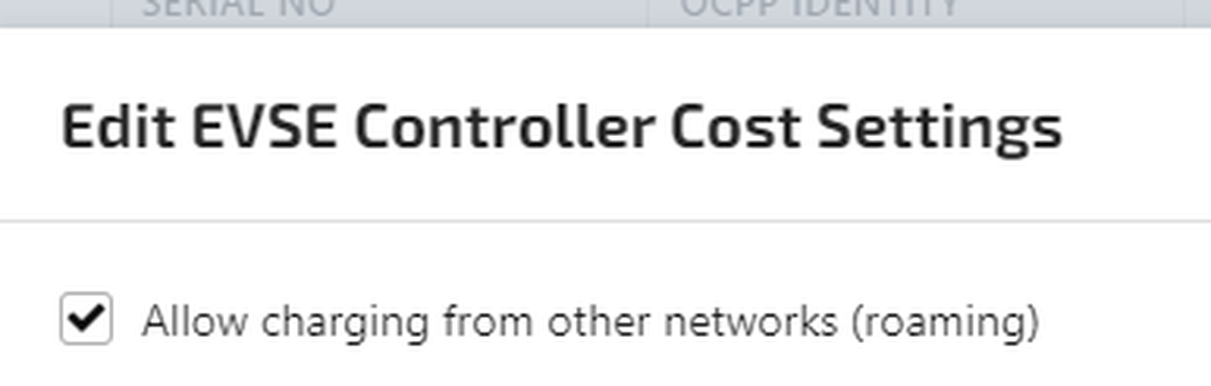

AndereKoekoek schreef op woensdag 2 februari 2022 @ 12:40:
Had de Easee uitgezocht als laadpaal icm een onkostenvergoeding voor de stroomkosten.
Nu heeft mijn werkgever aangegeven dat ze een automatische verrekening willen ic.m. de laadpas van Movemove.
Nu zie ik dat de Easee ocpp o.a. icm E-flux ondersteunt voor automatische verrekening.
Maar kan nergens vinden hoe zoiets eigenlijk werkt.
Kan ik de Easee rechtstreeks koppelen aan de Movemove laadpas?
Of moet ik iets afsluiten bij e-flux en dan thuis via de e-flux pas laden en onderweg met movemove?
Wijkt de Easee af van andere laadpalen? Kan de wallbox copper dat bijv. beter?
Kan dit soort informatie nergens echt terug vinden. Alleen dat automtische verrekening mogeljk is en meer niet,
Komt de easee in eigen beheer icm e-flux of via je werkgever?
Als het in eigen beheer is dan e-flux koppelen aan je easee en opladen via je movemove pas. Zelf een tarief instellen (eventueel in overleg met je werkgever). Iedere willekeurige pas kan je aanbieden aan je easee die vervolgens dat weer registreert in e-flux. E-flux zal dat weer afhandelen met movemove. (dit is mijn beeld er bij, als je het zeker wilt weten zou ik e-flux ook nog bellen)
Als het via je werkgever rechtstreeks gaat (verwacht het niet aangezien je aangeeft dat zij willen laden via movemove pas) dan moeten zij de e-flux backend koppelen op hun account. Jij biedt dan gewoon de movemove pas aan. En zal verrekening ingeregeld moet worden voor kWh.
Andere laadpalen weet ik niet geen ervaring mee.

  • Oid
Oid
Afbeeldingslocatie: https://tweakers.net/i/m7v2SrFD_L3gEdoC6GBh2YwXwoI=/full-fit-in/4000x4000/filters:no_upscale():fill(white):strip_exif()/f/image/DGzMlsmUG3CWC4or6a0JEku8.png?f=user_large
in het dashboard van e-flux kan je dit instellen op je charger.

Gerardus1956 schreef op woensdag 2 februari 2022 @ 13:28:
Doe eens een foto van de binnenkant?

  • Gerardus1956
teacher schreef op woensdag 2 februari 2022 @ 14:30:
Afbeeldingslocatie: https://tweakers.net/i/FIBWZfBlqnoof5B3i4D259Rk0a8=/800x/filters:strip_icc():strip_exif()/f/image/vz1yIjcJMvyROWzL2IXjdM8g.jpg?f=fotoalbum_large
EV:VW ID3 - PV:15 x 295Wp - Laadpaal: EVhub 22 kW

  • Gerardus1956
Ik vermoed dat het mogelijk zal zijn door enkele draadjes links naar een andere plek te zetten
Afbeeldingslocatie: https://tweakers.net/i/SzTWV-MTmov2RGiLN7omC9rlzc8=/800x/filters:strip_icc():strip_exif()/f/image/nHfDS4njXcZtbawBEmzCR1EQ.jpg?f=fotoalbum_large

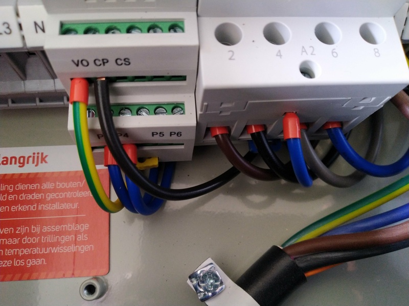

  • JeroenE
JeroenE
Gerardus1956 schreef op woensdag 2 februari 2022 @ 15:03:
Dat zou kunnen, maar ik zou dat niet zo maar gaan doen als je het niet zeker weet. In theorie kan je gewoon dingen stukmaken als je het verkeerd aansluit.
De communicatie naar de auto gaat in over het dunne oranje draadje. Je kan in ieder geval kijken waar die uitkomt.
Maar persoonlijk lijkt het mij een stuk logischer dat er een instelling in de laadpaal is die je om moet zetten. Het lijkt niet heel handig om uitgangen te maken waarop met voorgedefinieerde waardes een signaal wordt geven want dan is je controller altijd bezig diverse signalen te genereren waarvan er maar 1 wordt gebruikt.
Ik neem aan dat dit draadje bij de CP uitkomt. Dat is de "Control Pilot" en die geeft dus (onder andere) aan hoe snel de auto mag laden. Er is verder geen CP-6A, CP-10A, CP-16A (of in ieder geval niet zo gelabeld) dus ik denk niet dat je aan dat draadje moet rommelen en hem zo maar ergens anders insteken.
  • teacher
  • Laatst online: 10:29
teacher
Dysgaf!
Dat linker evhub ding, is dat een dekseltje wat los kan?
Wise enough to play the fool
  • harmen76
  • Laatst online: 18-11 21:26
De linker module (EV hub) heeft een dekseltje wat eraf kan en daarachter zitten de dipswitches.
  • Gerardus1956
JeroenE schreef op woensdag 2 februari 2022 @ 15:35:
Het oranje draadje komt via de sleutelschakelaar bij de CP. Wel logisch want het draadje naar de auto.
  • Gerardus1956
Het dekseltje kan los en er zitten inderdaad 5 dipswithes onder. Foto volgt.
  • Gerardus1956
Klopt, het dekseltje kan er afgeklikt worden en er zitten 5 dipswitches onder.
Afbeeldingslocatie: https://tweakers.net/i/Vy4h_-KRxGP3On-hmpMhBea0tq8=/800x/filters:strip_icc():strip_exif()/f/image/7Voz1Ybb7vFtfY1Lova1zE3L.jpg?f=fotoalbum_large
Ik ben weer een stukje verder. Nu de instelling van de dipswitches nog.

Gerardus1956 schreef op woensdag 2 februari 2022 @ 16:23:
Alle dip switches naar beneden zou 32A moeten zijn. Maar dat lijkt het al te zijn...

  • Gerardus1956
Ik krijg net bericht terug dat met de huidige laadpalen het vermogen niet meer in te stellen is.
Moet er dus maar van uitgaan dat de auto het dan gaat regelen via het oranje kabeltje.

  • Gerardus1956
Makrolon schreef op woensdag 2 februari 2022 @ 19:44:
Ja, de evhub was altijd zoals jij hem nu hebt. Ze hebben nu een ander model met DC lekstroom beveiliging.
Maar jij hebt de oude nu in je bezit. Deze heeft geen DC lekstroom beveiliging.
Via de dipswitches kan je hem wel instellen op vermogen. Alles naar beneden is 32a, 1e omhoog is 10, 2e omhoog is 16, 3e is 20, 4e is 25.
Hier heb ik wat aan.Dank hiervoor.
  • Gerardus1956
teacher schreef op woensdag 2 februari 2022 @ 20:51:
Ik zou de foto met de kap open en de dipswitches eens naar de leverancier sturen en om opheldering vragen.
Dat lijkt mij sowieso verstandig. Dat ga ik morgen doen.
Dank. Veel kennis op tweakers :)

Gerardus1956 schreef op woensdag 2 februari 2022 @ 19:14:
Je spreekt voor mij in raadselen. Volgens de leverancier heb ik er een met DC lekstroombeveiliging en zonder in te stellen vermogen.
Ik zou er niet blij mee zijn als er geen DC lekstroombeveiliging op zit. Daar heb ik hem voor gekocht.
Heb jij meer informatie?
Ongeacht of er in de laadpaal zelf die beveiliging zit, is het voorschrift dat de installateur altijd ook nog de juiste automaat met lekbeveiliging in de meterkast installeert op de aansluiting voor de laadpaal.

  • FlowDesign
  • Laatst online: 12:49
Gerardus1956 schreef op woensdag 2 februari 2022 @ 19:18:
Dan hoop ik dat ik de auto daar op kan begrenzen. Ben daar niet blij mee. Ik wil jullie wel op de hoogte houden, maar zal lang duren. De VW is besteld maar komt nog lang niet.
Je kunt de AC laadstroom in de ID.3 beperken.
Maar zoals @Makrolon al aangeeft kan het ook in de laadpaal, dat is de betere oplossing.
En zo niet dan had je 'm neem ik aan ook nog af kunnen laten zekeren op een lager amperage.
Overigens, je kunt ook een verzoek indienen via www.mijnaansluiting.nl om je huisaansluiting om te laten zetten naar 3x25A. Kost je eenmalig geld, maar niks extra per maand.
Mustang Mach-E SR RWD | MINI Countryman (F60) Cooper S (Stage 1 tuned)
  • DonJuape
DonJuape
Trust me, I'm an engineer!
FlowDesign schreef op woensdag 2 februari 2022 @ 22:54:
Dus als er al een 6mA DC lekstroombeveiliging in de laadpaal zit dan moet de installateur alsnog een Type B aardlekschakelaar installeren voor de laadpaal in de meterkast? Waar staat dat?
Hyundai Inster Pulse Winterpack, Zappi V2 3-fasen, 7400 Wp PV SolarEdge 1-fase, WP L/W 1-fase

  • Inspired
  • Registratie: November 2018
  • Laatst online: 14:27
Inspired
DonJuape schreef op donderdag 3 februari 2022 @ 06:58:
In Nederland is IEC 62955 gewoon voldoende qua DC lek. Zo staat het ook in de NEN1010. Of RCD type B of RCD type A met DC lek volgens de eerder genoemde IEC norm. Wellicht is het in België anders.
