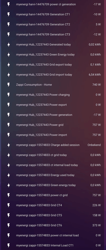

DonJuape schreef op donderdag 3 februari 2022 @ 08:38:
Het klinkt alsof je CT-klemmen niet goed zijn aangesloten. Tenzij je opwek-overschot hebt loopt er nooit wat van het midden naar het net.
Ik heb overschot, maar niet als het donker is :).
Zonnepanelen CT staat pijl naar beneden , Net CT staat pijl naar boven.
Hierbij een screenshot van huidige HA reading, wellicht zie jij iets: (woning verbruikt momenteel <300 volgens p1)

water_escape schreef op donderdag 3 februari 2022 @ 08:42:
Zonnepanelen CT staat pijl naar beneden , Net CT staat pijl naar beneden.
Eerst een paar vragen:
1. CT1, CT2, CT3 zitten om de 3 fasen van je omvormer? Via een Harvi? Staan in de Harvi als "Generation only"?
2. CT4, CT5, CT6 zitten om de drie fasen in je meterkast voor de groepen? Deze klemmen zijn met bedraad verbonden met de Zappi? Staan in de Zappi als "Grid"?
Sowieso is het al vreemd dat CT2 een positief vermogen geeft en CT1 en CT3 een negatief vermogen. Weet niet of ze positief of negatief moeten zijn maar als ze om de omvormer zitten in ieder geval allemaal OF positief OF negatief.

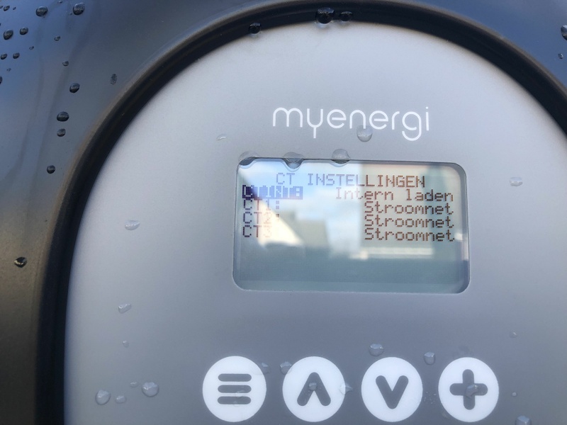

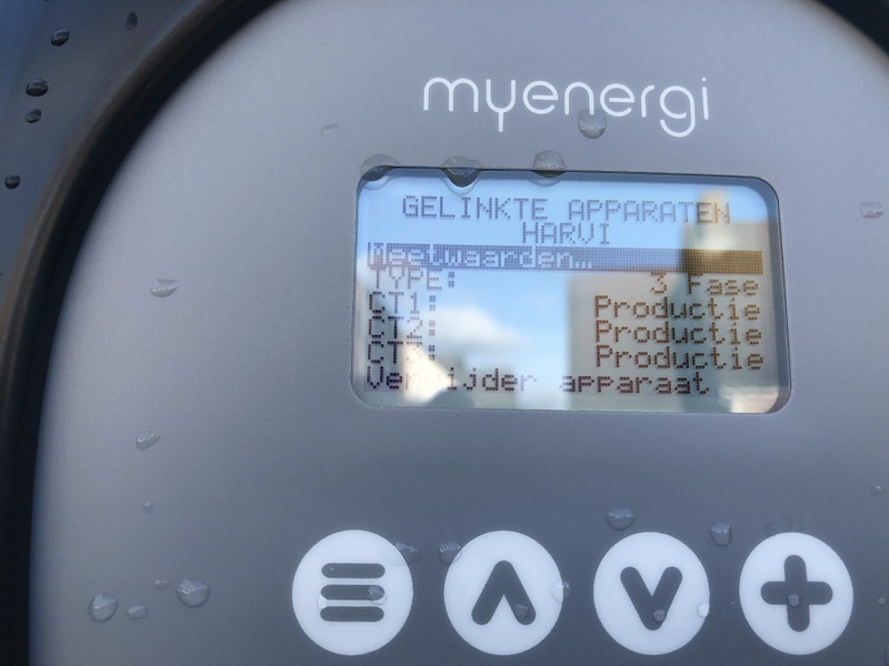

1,2 en 3 zijn idd van de PV en gaan naar de Harvi.
4, 5 en 6, gaan idd naar de Zappi.
Ikzelf weet niet wat L1, L2 of L3 is. Dus dat is lastig nakijken.
Ik kom er ook net achter dat ik niet in de Zappi naar advanced kan gaan om de instellingen te bekijken. Daar zit een code op. En dit is niet 0000 ...
Water-Escape

Oeps. Dan heb je eerst wat andere problemen op te lossen. De MyEnergi helpdesk is gelukkig goed bereikbaar en kundig.
Ik zou sowieso checken of CT2 andersom als CT1 en CT3 zit (@Hippe Lip Help! Ik kom hier taalkundig niet uit), zo niet dan checken of de plus/min verkeerd zit voor de CT2 in de Harvi.

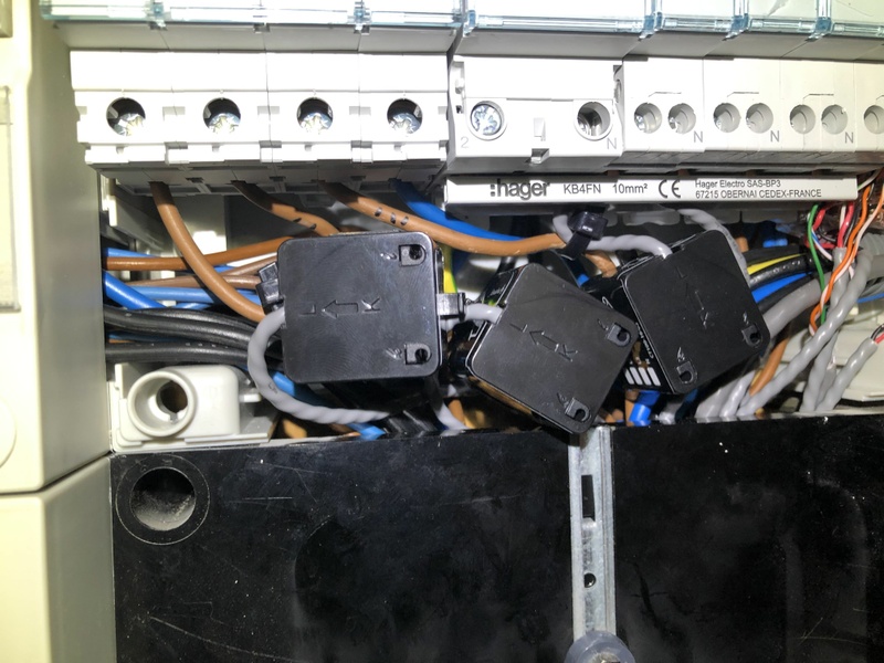

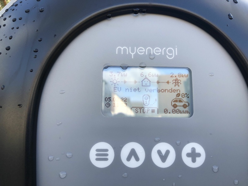

  • water_escape
  • Laatst online: 18-11 12:39
DonJuape schreef op donderdag 3 februari 2022 @ 09:38:
Stap voor stap :) Ik heb de code aangepast En de volgende instelling zie ik. (volgens mij allemaal goed)
Maar de cijfers zijn nog steeds raar, ik wek nu meer op dan ik verbruik en toch geeft hij aan dat hij van het net stroom haalt. Ik zie nog geen logica in de foute metingen. Savond zonder opwek staan die een klein beetje in de - en verbruik is altijd hoger dan echt is. Zet ik een zware verbruiker aan springt het ook vreemde kanten op...
Afbeeldingslocatie: https://tweakers.net/i/a61qdY77vvMHVj7B878309yRTjw=/800x/filters:strip_icc():strip_exif()/f/image/LBGCKIk0TS0QbWSLnr1hHQXX.jpg?f=fotoalbum_large
Afbeeldingslocatie: https://tweakers.net/i/qGDvknTg5d4PN5g3cKfj_HkNv-I=/800x/filters:strip_icc():strip_exif()/f/image/wm5xeBff7atOyyQx2Cu9hR44.jpg?f=fotoalbum_large
Afbeeldingslocatie: https://tweakers.net/i/X55Lc4gIWt0RzIupi7mVUyfG1Qo=/800x/filters:strip_icc():strip_exif()/f/image/YAdJOu2OHDh7LgfLlsBktuiG.jpg?f=fotoalbum_large
Afbeeldingslocatie: https://tweakers.net/i/TkY3WORJbzvTOLkvXozsUclfzBM=/x800/filters:strip_icc():strip_exif()/f/image/TbHfNc9euvnAlyoC8C2eh8GD.jpg?f=fotoalbum_large
Afbeeldingslocatie: https://tweakers.net/i/ecYe237BNB31CRGJZboAP8hUdPM=/800x/filters:strip_icc():strip_exif()/f/image/c0jIFQqzTfD6lugqPiEN6E1O.jpg?f=fotoalbum_large
[ Voor 15% gewijzigd door water_escape op 05-02-2022 12:17 ]

CT klemmen onder je zonnepanelen lijken verkeerdom te zitten. Pijl moet altijd in de richting van de stroom wijzen.
Laatmaat, ik kijk verkeerd. :+ Zitten wel goedom
Zitten de klemmen op t net niet op de harvi aangesloten en de klemmen VD zonnepanelen op de zappi? Dat zou t verklaren
[ Voor 4% gewijzigd door Makrolon op 05-02-2022 15:39 ]

@water_escape
Je zal metingen moeten gaan vergelijken. Je kan in je enphase vast zien wat je per fase opwerkt. Komt dit overeen met wat de zappi per CT meet (je kan doorklikken)? Lees je je meter uit? Kan je dan per fase zien wat het verbruik of opbrengst is en wat zegt de zappi daar per CT?
Komen de fasen overheen tussen de Harvi en de CT? Staat de faserotatie goed in de instellingen? Niet per ongeluk ergens verwisseld? Ofwel in de zappi, harvi of de tussenverbindingen in de UTP kabel.
Overigens is die C32 alamat niet een beetje zwaar? Of heb je je hoofdverzekering verzwaard?

  • water_escape
Poeh wat een reacties.
De zonnepanelen CT gaan idd naar de harvi. De NET CT gaan via UTP naar de zappi.
Dus volgens mij staan de instellingen dan goed overal.
In de meterkast bij NET zie ik I , II, III op de bruine kabels staan. Zal fase 1, 2, 3 zijn.
Bij de zonnepanelen weet ik niet welke kabel fase 1, 2 ,3 zijn.
Kan ik zelf iets simpels proberen? Of wachten tot ze terug komen?
Wat ik merk:
- CT zonnepanelen harvi geven nu aan -1w, 6w, -9w . Waarom niet gewoon allemaal 0 ?
- CT Net geeft aan dat ik 800w verbruik nu. Maar in werkelijkheid is dat 300w... why dit verschil?
- P1 geeft dat wel netjes aan
Als ik veel zonne opwek heb zoals vandaag, ging ook het NET verbruik omhoog in zappi app.
Zappi denkt nu dat ik vandaag 22kw (grid import) verbruikt heb...terwijl dit 5,6kw is.
Zappi geeft opwek vandaag 22,3kw aan , is 21,8 werkelijk. Dat is nog best netjes.

@water_escape dus de CT van de panelen zitten goed. Die van je grid kloppen niet. Wat is de waarde per ct klem? Je kan eens de fase rotatie aanpassen in de instellingen en kijken of de meting dan wel klopt.

Je CT grids geven veel te hoge waarden. Probeer de fase rotatie eens aan te passen in je instellingen @water_escape
Daar had ik niet aan gedacht. Ik heb geen CT klemmen op mijn omvormer. Bovendien schakelt hij naar sleep. Maar waarom -1W, 6W en -9W?
Hyundai Inster Pulse Winterpack, Zappi V2 3-fasen, 7400 Wp PV SolarEdge 1-fase, WP L/W 1-fase
  • water_escape
Ophidian schreef op zaterdag 5 februari 2022 @ 20:33:
@water_escape dan wel de fase rotatie aanpassen en kijken wat hij gaat doen. Wel na de instelling even opnieuw starten.
Sorry, maar waar pas ik de rotatie aan? In zappi ergens?
En herstart ook in zappi ergens?

DonJuape schreef op zaterdag 5 februari 2022 @ 20:54:
Idd, en het wisselt ook een beetje van - naar +
Water-Escape

  • Ophidian
  • Laatst online: 23:47
@DonJuape Klopt, maar als ik die meterkast zo vol zie, zou het mij niets verbazen als er toch iets verwisseld is ergens.
Ik heb het wisselen overwogen, maar vond dat echt teveel werk. Terwijl het feitelijk niks uitmaakt, want aan de kleuren kan ik meteen zien wat welke fase is. Voordeel als je het zelf consequent aansluit :+
  • water_escape
Nu de oven aan. Deze zit op L3. In de app zie ik nu CT6 in de - schieten.
Als het straks even droog is bovenstaande even proberen in te stellen.

  • water_escape
Volgens mij is de instelling niet de oplossing helaas :(.
stond op 123 en 321 geeft hetzelfde.
Indien ik het naar 231 zet krijg ik een uitroepteken van de zon -> huisje. En geeft nog steeds 0.8 aan ipv 0.2. En bij het aanzetten van een grootverbruiker schiet hij naar - .
Blijft te veel stroom meten over CT 4,5,6 (grid)
[ Voor 11% gewijzigd door water_escape op 06-02-2022 09:53 ]

  • Ophidian
@water_escape Wat gebeurt er als je die harvi er even uit knikkert? Dus verbinding er uit gooien. Blijf je dan gekke metingen houden?
Enig verschil tussen P1 en CT blijft. Hier scheelt het nu 60W bijv op L3

  • water_escape
Ophidian schreef op zondag 6 februari 2022 @ 09:59:
Die heb ik er nu uit gegooid , maar dat veranderd niks.
Even test gedaan met grootverbruiker en dan gaat hij weer in de min.
Water-Escape
