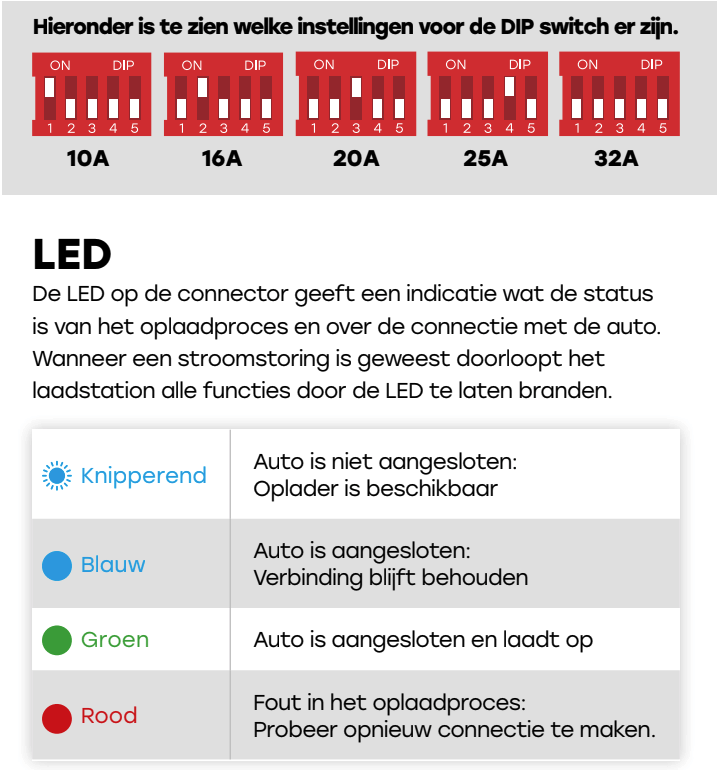

  • Gerardus1956
Makrolon schreef op woensdag 2 februari 2022 @ 19:44:
Ja, de evhub was altijd zoals jij hem nu hebt. Ze hebben nu een ander model met DC lekstroom beveiliging.
Maar jij hebt de oude nu in je bezit. Deze heeft geen DC lekstroom beveiliging.
Via de dipswitches kan je hem wel instellen op vermogen. Alles naar beneden is 32a, 1e omhoog is 10, 2e omhoog is 16, 3e is 20, 4e is 25.
Inmiddels een antwoord gekregen. De dipswitches. Maar dat wist ik al ;)
Of het nu een oud model is weet ik nog steeds niet. De klantenservice is een drama. Nogmaals vragen.
Dit bestandje heb ik gekregen:
Afbeeldingslocatie: https://tweakers.net/i/ipWW1AI4fnzbt0hQc5ZwB6Z4bnc=/full-fit-in/4000x4000/filters:no_upscale():fill(white):strip_exif()/f/image/fnrp8gCVlsWrJ4j6PhuAFXgf.png?f=user_large
EV:VW ID3 - PV:15 x 295Wp - Laadpaal: EVhub 22 kW

  • DonJuape
DonJuape
Trust me, I'm an engineer!
water_escape schreef op zondag 6 februari 2022 @ 16:53:
Ik weet alleen (denk ik) de fases bij de bron. Daar staat met stift 1 , 2, 3 op. Verder weet ik niet of dit ergens gewisseld is.
Software is: V3.103 productie 13.12.2021
We zitten op 3.147 (21-10-2021) dus ik zou hem sowieso even updaten.
