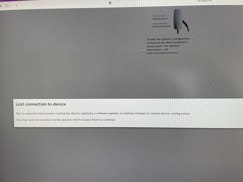

ik heb een TWC gen 3 geïnstalleerd. Allemaal prima, heb alleen issue met de wifi.
Uiteraard is via de telefoon 192.168.92.1 gedaan en via daar connectie met wifi accesspoint gemaakt.
vervolgens kan ik op mijn lokaal netwerk connector naar de wall connector via 192.168.1.174
de pagina opent dan ook maar krijg altijd deze foutmelding:
Afbeeldingslocatie: https://tweakers.net/i/nodZpiQqjmjKVHOAbgF_EM7zh_w=/800x/filters:strip_icc():strip_exif()/f/image/iuqiSnhh4TQaNzGGUbAPviHR.jpg?f=fotoalbum_large
iemand een idee?
Ik heb al paar keer alles gereboot...maar dat lijkt ook niet te werken.... :'(

refused81 schreef op vrijdag 26 november 2021 @ 14:28:
iemand een idee?
Is ie niet druk met software/firmware updates (incl. bijbehorende reboots :P)? Met andere woorden, laat hem eensch ~30min met rust of start een continue ping naar 192.168.1.174, wellicht zegt dit iets over de stabiliteit van de TWC?

MisteRMeesteR schreef op vrijdag 26 november 2021 @ 14:33:
Ik heb hem al 2 dagen met rust gehouden 8)7
ping ziet er stabiel aan......ik kan ook altijd via browser connector...hij komt alleen met die error terug :)

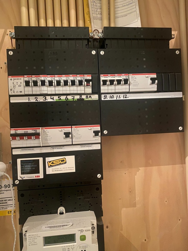

Dit is al een paar keer besproken, maar het is mij nog niet helemaal duidelijk.
Welk aardlek automaat zouden jullie combineren met de Wallbox Pulsar plus 22kw?
ABB Aardlekautomaat 3P+N 30mA B16
ABB Aardlekautomaat 3P+N B16A 300mA
De aansluitng is 3x25A.
De B16 staat denk ik voor 16 amperes. Welke is de juiste? Of hebben jullie hiervoor meer info nodig?
Er komt ook een PowerBoost voor de loadbalancing en daarnaast een Home Wizard KWH meter.
Dit is mijn groepenkast nu. Er komen nog groepen bij voor de (3 fase) zonnepanelen, warmtepomp en airco's.

Alfa159 schreef op vrijdag 26 november 2021 @ 17:36:
Voor een laadpaal kan geloof ik zowel de 30mA als de 300mA maar dat weet ik niet zeker. Als je je paal hebt aangesloten met 5x6mm2 kabel dan zou ik echter voor een B32 of C32 aardlekautomaat gaan. De "32"staat inderdaad voor 32A van het zekeringsgedeelte van de aardlekautomaat. Met 32A kun je dan eventueel laden met maximaal 25A van het net en aanvullen met je PV overschot tot 32A. Voor een auto met een 11kW 3-fase lader is 3x16A voldoende maar dan ben je klaar als er een auto komt met een 22kW lader.
Heb je hoofdzekeringsautomaten of zekering waar je de netbeheerder voor moet laten komen als ze trippen? Die zitten onder je meter.
[ Voor 5% gewijzigd door DonJuape op 26-11-2021 17:49 ]

The Third Man schreef op vrijdag 26 november 2021 @ 17:51:
Ik zou afraden om een C-karakteristiek automaat te gebruiken, iets als een laadpaal hoort die tolerantie niet nodig te hebben. Het laatste wat je wil is dat de automaat te laat ingrijpt en er duurdere apparatuur (in de paal dan wel de EV) beschadigd raakt.
Zijn de automaten waar ik naar link niet juist B?

Alfa159 schreef op vrijdag 26 november 2021 @ 18:11:
Dat klopt. Ik heb een Eaton C32 3P+N aardlekautomaat want een B32 lijkt er niet te zijn van Eaton.

DonJuape schreef op vrijdag 26 november 2021 @ 17:47:
Mag je één aardlekautomaat met een hogere amperage gebruiken dan je hoofdaansluiting

Alfa159 schreef op vrijdag 26 november 2021 @ 18:39:
Dat "mag" niet vanwege de selectiviteitsregels omdat je dan niet weet welke het eerste tript (dus je mag eigenlijk ook geen zekering gebruiken met hetzelfde amperage als de hoofdaansluiting). Echter is er consensus (in ieder geval op dit forum) dat het niet onveilig is en dat de selectiviteitsregels overdreven zijn voor een "simpele" huisaansluiting.
Maar vandaar ook mijn vraag of je hoofdzekeringen automaten zijn. Als het geen automaten zijn en de netbeheerder moet langskomen als ze trippen dan zou misschien geen B32 of B25 voor mijn paal plaatsen.
Voor niet-vaste installaties (dus met een stopcontact/aansluiting etc) moet je voor de veiligheid een 30mA toepassen. Een EVSE laadpaal is geen vaste installatie, want daar plug je aan het einde nog een auto aan.
Daarnaast is een hogere mA aardlek in het geval van een EVSE ook niet nodig, dus dan valt de 2e af.
Bij de eerste staat wel B, maar of dit nu type B of B karaktistiek is, is mij niet duidelijk.
Ik vind het sowieso een onduidelijke benaming om de verschillende soorten aardlek zo te benoemen:
Type A
Type B
Karakteristiek B
Karakteristiek C
Type gaat dus over A = alleen AC lekstroom, B = beide AC en DC lekstroom.
Karakteristiek, B = Normaal en C = Traag. Dat laatste heb je nodig bij verbruikers met een hoge inschakel stroom. Een B volstaat bij een AC autolader.
Welke je nodig hebt hangt af van je laadpaal, zit er een DC lekstroom beveiliging in, dan volstaat een type A, karakteristiek B aardlek. Die aardlekken zijn ook in aardlekautomaten (aka alamat) te krijgen. De combinatie is goedkoper en je bespaard kastruimte.
Heeft je laadpaal geen DC lekstroom beveiliging, dan moet je dus een type B, karakteristiek B aardlek kopen. Zo ver ik weet bestaan die niet in aardlekautomaten, dus dan ook een losse automaat.

maarten_NL schreef op vrijdag 26 november 2021 @ 19:16:
Ik vind het sowieso een onduidelijke benaming en van verschillende soorten aardlek zo te benoemen:
Type A
Type B
Karakteristiek B
Karakteristiek C
@Alfa159 heeft een Wallbox Pulsar en deze heeft DC lekstroombeveiliging. Een standaard aardlekautomaat (met dus Type A aardlekschakelaar) voldoet dus. Nu alleen nog de vraag hoeveel ampère.
Type A
Type B
Karakteristiek B
Karakteristiek C
Thanks voor de info!
Beide lijken Type lekstrook A te zijn en uitschakelkarakteristiek B. datasheet
De B in de naam lijkt dus te slaap op de uitschakelkarakteristiek .
Dit is dus de juiste als ik jou redenatie volg. O+

DonJuape schreef op vrijdag 26 november 2021 @ 19:57:
Netjes volgens de regels van selectiviteit ;)
De vraag, waarom zou thuis je met 22kW willen laden? Naast dat de auto het kan moet de hele installatie (dus ook de groepenkast bedrading!) Er mee om kunnen gaan.
Als je een beetje normaal rijd tikt er bij 11kW laden 70 km per uur bij. Hoe lang staat je auto tussen de ritten stil en moet je echt met 100% accu thuis vertrekken?

Makrolon schreef op vrijdag 26 november 2021 @ 22:25:
Maar ook niet selectief. En daar is het om te doen toch? 32 achter 25 is niet onveilig, en 16 achter 25 is ook niet selectief. Dus waarom zou je het doen ? Omdat het volgens de regeltjes is?
Sinds wanneer is een 16A automaat met B karakteristiek achter een 25A hoofdzekering niet selectief? Dan zou 90% van de Nederlandse huisinstallaties met een 3x25A aansluiting niet volgens de norm zijn aangelegd.
Een 20A automaat kan wel problematisch zijn maar dan alleen als de 25A hoofdzekering een smeltzekering is. Bij een 25A automaat als hoofdzekering is zelfs een 20A B automaat selectief. Normaal gebruik je de 1,6-vuistregel en dan kan 20A niet maar als je de karakteristieken bekijkt van de beveiligingen dan blijkt dat het met automaten wel kan. 16A kan sowieso.
[ Voor 11% gewijzigd door JTHZZ op 27-11-2021 15:43 ]

JTHZZ schreef op zaterdag 27 november 2021 @ 15:37:
Sinds die 25a hoofdautomaat er gewoon uit klapt bij een sluiting achter een 16 ampère.
Heb een 40 ampère hoofdautomaat zien trippen bij sluiting achter een 16a eindgroep. Dus nee, dat is in de praktijk gewoon niet selectief.
13480 Wp solar | 2x Panasonic 7j met 1x 300l sww | Laadpaal installateur, pb voor een offerte
  • JTHZZ
  • Registratie: Februari 2018
  • Laatst online: 20:48
Makrolon schreef op zaterdag 27 november 2021 @ 19:12:
Het ging over de regels, niet wat jij hebt zien gebeuren. Maar goed, 16A achter 25A mag dus gewoon en wordt door de geleerden als selectief beschouwd. Als je de uitschakelkarakteristieken van die automaten naast elkaar legt zie je ook gewoon dat ze volgens de specificatie selectief uitschakelen, ongeacht de mate van overbelasting. Daarmee dus geen probleem in een installatie en sowieso veilig en toegestaan. Pas als uitschakelkarakteristieken elkaar kruisen spreek je van een niet-selectieve combinatie. Maar OK, dit gaat misschien wat ver weg van het thuis laden dus ik zet een punt achter deze discussie.
