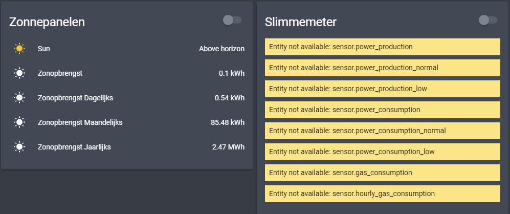

Sinds een aantal weken ook HomeAssistant bezig. Bevalt me goed en ben steeds meer devices aan het integreren!
Sinds vorig weekend heb ik ook mijn slimme meter gekoppeld middels de DSMR senor (P1 Poort), Deze hangt in mijn meterkast aan een Raspberry Pi en verstuurd zijn gegevens via ser2net naar mijn NAS (Homeassistant).
Home Assistant leest netjes de gegevens uit dankzij onderstaande config in mijn Configuration.yaml:
#Slimmemeter
sensor:
 - platform: dsmr
   host: (ip adres ingevuld)
   port: 2001
   dsmr_version: 4
Nu loop ik tegen het probleem aan dat wanneer ik deze code "Activeer" mijn template sensor voor mijn SolarEdge Zonnepanelen niet meer functioneert. Deze zijn dan niet meer te vinden in mijn entities lijst en ook in de overview krijg ik de melding "Entity not available", met de entity naam.
De standaard SolarEdge entities werken nog wel maar deze zijn afgerond op W i.p.v. KWH. Dit heb ik dus opgelost door een template sensor aan te maken:

Heeft iemand een idee waar ik een fout maak?
Alvast bedankt!

@Mr-Robot Ik weet niet exact hoe je config eruit ziet maar wat mij opvalt is de 2 x 'sensor:' definitie. In mijn config zou ik denken dat het er zo in moet komen te staan:
sensor:
 #Slimmemeter
 - platform: dsmr
   port: 2001
   dsmr_version: 4
 #SolarEdge
 - platform: template
   sensors:
    solaredge_current_power_template:
      friendly_name: "Zonopbrengst"
      unit_of_measurement: 'kWh'
      value_template: "{{ (states('sensor.solaredge_current_power') | float / 1000) | round(2) }}"
      icon_template: >-
       {% if is_state('sun.sun', 'above_horizon') %}
            mdi:white-balance-sunny
          {% else %}
            mdi:theme-light-dark
          {% endif %}
6930Wp Oost-West PV_Output | 7.5 kW Ecodan + 300L
  • Mr-Robot
  • Registratie: Juni 2015
  • Laatst online: 03-11 14:52
@Luc S Jup dit is de oplossing. Dankjewel :)

Sinds een restart vandaag kan ik HA op mijn RPI2 niet meer bereiken. Meld zich nog wel aan op het interne netwerk als hassio maar ik kan hem niet meer benaderen. Weer een SD kaart kapot of zijn er nog andere mogelijkheden?
  • barrymossel
  • Laatst online: 21-11 08:52
barrymossel
Crazyanz schreef op woensdag 23 oktober 2019 @ 19:10:
Wanneer vandaag? Op een RPi3 en een AMD PC duurt het hier 15-30 min.
