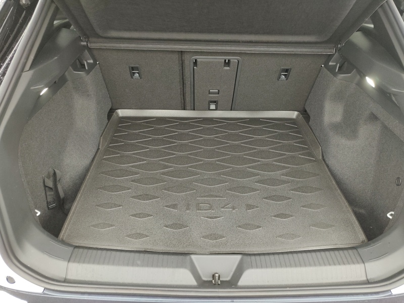

Weet iemand of er voor de ID.3 een variabel laadbodem te bestellen is zoals die standaard in de Max zit, waar je dus de oplaadkabel onder kan leggen? Op de accessoireshop van Volkswagen zie ik alleen rubberen matten ter bescherming, maar geen laadbodem die als het ware 10cm hoger zit. Hopelijk snappen jullie beetje wat ik bedoel :p
  • F.B.
  • Laatst online: 21-12-2025
Verwijderd schreef op woensdag 6 januari 2021 @ 19:41:
https://shop.ahw-shop.de/...stung-gepaeckraum-schwarz

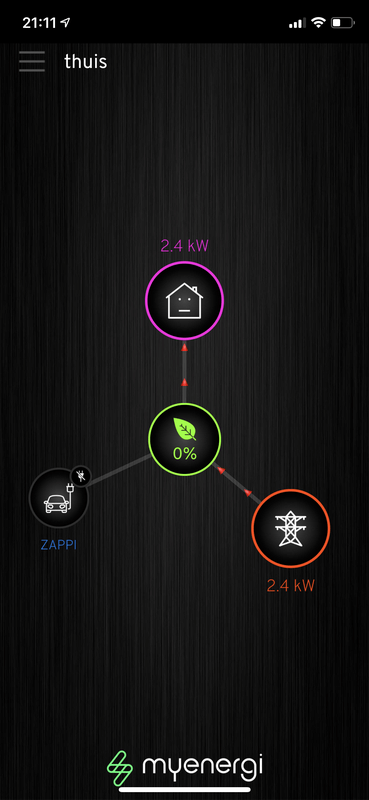

Hoop van harte dat er ooit een optie komt om accu capaciteit uit te drukken in kWh.
Vooral in de app, wat moet ik nou met '19 km/u' als laadsnelheid |:( dit is met een 1 fase / 35A lader trouwens, veel te traag. Bij de 22kW Allego palen in onze wijk laad ik gemiddeld met '50km/u'.
  • Soeski
  • Laatst online: 26-06 16:03
oZy schreef op donderdag 7 januari 2021 @ 11:57:
Bij onze 11kW paal op kantoor haal ik zo'n 66km/u, prima dus. Bij de FastNED haalde ik zo'n 78kW/u gemiddeld van 7%-67%. Geen idee wat dat is in km/u of km/minuut - de FastNED palen hebben maar een heel summier display.
  • Simply1337
  • Laatst online: 29-11-2024
Een ID3/4 kun je AC laden met 3 fases.
En daarom moet je ook niet laden met 1 fase /32A. dan zit je te laden met 7.4kw. als het gaat om laadsnelheid
Een 22kw paal is dan ook 3 fase x 32a en dus 3x de betreffende laadsnelheid hierboven geschreven (22kw), maar de id.3/4 kan deze vermogen ook aan? wist ik niet
Meeste palen zijn dan ook 3 fase x 16 a met een laadvermogen van 11kw. ecnomisch gezien ook het beste want er hoeven geen dikke kabels getrokken te worden. enkele 1fase laders hebben dan het probleem dat ze dan "maar" met 3.7kw laden
even wat meer info
https://www.laadpaal24.nl/hoe-kies-je-de-beste-laadpaal
[ Voor 6% gewijzigd door Simply1337 op 07-01-2021 12:27 ]

Nee, De ID.3 en ID.4 kunnen de 22kW aansluiting niet (optimaal) benutten, de charger in de ID is maar 11kW. Alleen de Renault Zoë kan dit (mogelijk nog een andere EV ook, maar Tesla's, Kona en Nero b.v. ook niet). Wel jammer want we hebben wel 22kW publieke palen om ons huis staan.
  • Simply1337
Soeski schreef op donderdag 7 januari 2021 @ 12:33:
maar zijn laadsnelheid gaat wel bijna met 2.5x omhoog, dan laadt hij niet met 7,2kw en dus maar 3.6kw. Mystery solved :)

  • II Stevow II
  • Laatst online: 22-06 00:17
Zojuist de juiste kofferbakinleg bij de dealer opgehaald voor een ID.4 met variabele bodem. Deze past wel netjes. Ik vind de kwaliteit wel een stuk minder, het is ook van schuim i.p.v. rubber zoals de andere inleg.
Afbeeldingslocatie: https://tweakers.net/i/0EcQjafDAUtLxGTI_evbXgYvt5Q=/800x/filters:strip_icc():strip_exif()/f/image/phjlc2Q1EWDY4mYbH4R6d6e6.jpg?f=fotoalbum_large

II Stevow II schreef op donderdag 7 januari 2021 @ 13:08:
Schuim? Dan is hij toch in no-time stuk lijkt mij? Die van mij ligt nog bij de dealer klaar, cq nog niet kunnen beoordelen.

pietermx schreef op donderdag 7 januari 2021 @ 13:25:
Ja ik ben zelf dan ook heel benieuwd hoelang hij het vol houdt. Wellicht dat er t.z.t. een 3rd party shop dan een beter alternatief heeft. Wel jammer van Volkswagen, ik snap niet waarom ze er niet gewoon een kunststof variant van maken net zoals bij de gewone inleg.
In de productomschrijving staat overigens "Kunststofschuim". Als ik bij de Arteon kijk is het trouwens ook kunststofschuim, bij de Tiguan is het dan wel weer gewoon kunststof. Ook staat er in de omschrijving:
Wanneer de inleg niet gebruikt wordt, kan deze opgerold worden om gemakkelijk op te bergen. Deze kofferbakmat is geschikt voor de ID.4.
dus het zal wel een feature zijn :?

II Stevow II schreef op donderdag 7 januari 2021 @ 13:35:
Kun je hem dan daadwerkelijk oprollen? Of is dat hetzelfde als de verlichting in het dashboardkastje... 😜

pietermx schreef op donderdag 7 januari 2021 @ 14:14:
Hij is inderdaad wel op te rollen, maar echt soepel gaat dat niet, vraag me af hoe vaak je dat kan doen voordat hij gaat scheuren. Hij is in opgerolde toestand ook niet in de variabele bodem te plaatsen, dus dat zou alleen handig zijn als je hem in huis/garage wilt opbergen.

Simply1337 schreef op donderdag 7 januari 2021 @ 12:26:
even wat meer info
Ik kan via de Zappi app zien dat ie met 4.4 kw laadt. Gaat niet harder volgens mij omdat de Zappi afgezekerd is op 20A. Ik heb nog 1 fase/40A nu, maar zou toch 7.4 moeten kunnen volgens Zappi...
Ik ga later over op 3 fase...
Naar de bioscoop? => gebruik de app op Byoscoop.nl
  • Simply1337
Boy schreef op donderdag 7 januari 2021 @ 20:11:
Je auto kan niet met 1fase/ 32A laden(7.2kw), maar 1fase/16A (3.7kw),
4.4kw is dan met 20A, wat is je km/uur of min?
Verwacht dat je gewoon met 3.7kw laadt en zapie laat zien wat het kan leveren

Over welke auto hebben we het? ID.3 kan met 32A over 1 fase laden ergo 7.2 kW.
  • Boy
  • Laatst online: 11:33
Boy
www.byoscoop.nl
Ik heb het over de ID.4 en ik zie echt via de app 4400 erheen gaan. Hangt nu niet aan de lader, maar ziet er zo uit normaal met 4.4 kW richting Zappi (vaatwasser staat nu flink te gebruiken volgens mij)
