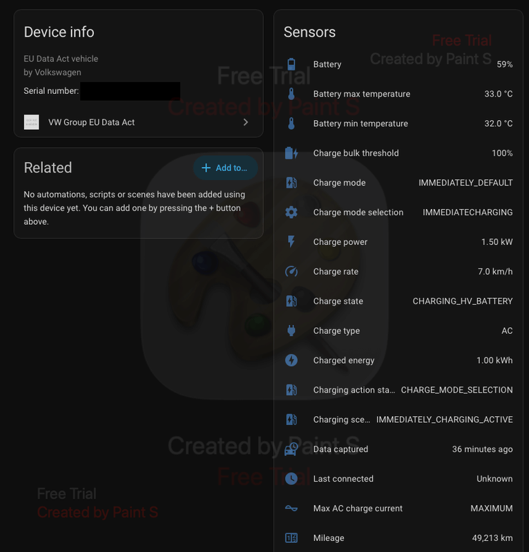

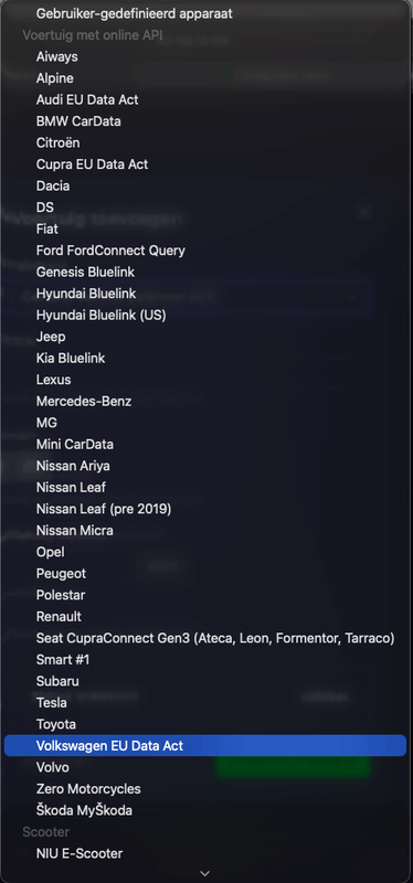

Voor diegene die het nog interessant vind om zijn data weer EVCC of Home Assistent te krijgen.
Ik heb deze GitHub gevolgd : https://github.com/mikrohard/hass-vw-eu-data-act
Op de site https://eu-data-act.drivesomethinggreater.com/ wordt er elk kwartier een json-file gegenereerd met je data.
In EVCC kun je dan de Volkswagen EU Data Act kiezen:
Afbeeldingslocatie: https://tweakers.net/i/_67ZT-4HHpOC78QBkhiSPNl3gxY=/x800/filters:strip_exif()/f/image/jtpW2SLDmLTmiUpvffJpXxGf.png?f=fotoalbum_large
Met als resultaat :
Afbeeldingslocatie: https://tweakers.net/i/5YifSFuIkJUXJlHY-yfrWKEfJ5A=/fit-in/4000x4000/filters:no_upscale():strip_exif()/f/image/5xAz9TYt5rhzjFRGBaWSmEyp.png?f=user_large
Als de integratie van de Github-link volgt kun je ook weer de data krijgen in Home Assistant:
Afbeeldingslocatie: https://tweakers.net/i/BXghMa67ROE4XqE_nlxZwSjexp4=/x800/filters:strip_exif()/f/image/p2l2rt3o7B6bFIHDItzJsHpu.png?f=fotoalbum_large
ik zal even laten weten hoe soepel het loopt..

Ik heb het ook geinstalleerd. Nu wachten op beschikbaar komen van eerste bestand. Dank voor de tip.
Nu nog een integratie om het opladen ook weer te kunnen aansturen.
Ik had wel een developerhub (https://drivesomethinggreater.com/developer-hub) gevonden voor de VW groep waar ook een API is om de boel ook aan te sturen, maar weet niet of je daar zomaar toegang toe kan krijgen. Daar nog niet in verdiept.

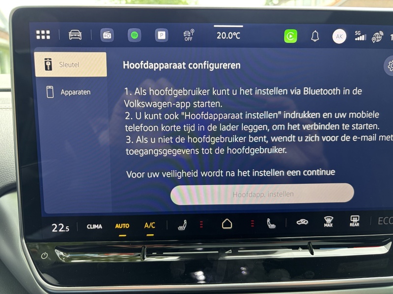

ik heb de id.4 vanochtend in ontvangst genomen. (black edition met alle pakketten muv de warmtepomp) mooie bak!
de app komt echter neit door het laden van de autogegevens heen. Is dit een bekend probleem? Iemand enige idee hoe dit aan de praat te krijgen?
(NB: De VW EU Data act geeft ook nog lege json files, dus wellicht gerelateerd)

Tx,
maar heb het inmiddels opgelost door de auto te disconnecten van mijn VW ID en daarna weer opnieuw de koppelingsprocedure te doorlopen.
Enige wat ik nu nog over heb is dat EA Data Act files leegblijven.... lees ook bij de HASS integratie dat dat tussen 10 min en een paar dagen kan duren voordat de data komt, wat zijn jullie ervaringen hoe lang het duurde?
  • Treve_55
  • Laatst online: 11-10 13:20
Kammika schreef op woensdag 22 juli 2026 @ 16:28:
Tx,
Bij mij blijven de EA Data Act files al een week leeg. Uiteraard gereden in die tijd. Mail naar VW gestuurd maar nog geen reactie.
  • Kammika
  • Registratie: Februari 2018
  • Laatst online: 16:00
Treve_55 schreef op woensdag 22 juli 2026 @ 17:42:
Tx voor reactie. Hebben ze het wel gedaan of ben je nu ook net begonnen?
EDIT: Ik blijf even wachten tot die werkt via EA Data Act. Maar intussen heb ik een workaround: Heb een tibber account aangemaakt, en alleen mijn auto toegeveogd (dus niet mijn energiecontract, want die is niet van tibber) en tot mijn positieve verbazing kan ik dan met deze integratie uitlezen.
Met dank aan chatgpt die me op deze workaround tipte, waar dat AI wel niet goed voor is ;-)

Nu ik de auto (ID.4 MY27 Pro Limited Edition Plus, alle pakketten behalve warmtepomp) een paar dagen heb, ben ik echt erg blij met mijn keuze. Ik vind het een veel fijnere auto dan de Tesla Model Y die ik hiervoor had (had ik eerlijk gezegd niet verwacht).
Alleen krijg ik "telefoon als sleutel" niet werkend.
Er staat wel een Sleutel-app in de auto die dit lijkt te ondersteunen, maar daar loop ik vast. Er zit wel een sleutel app in, maar geeft onderstaande melding. De knop "Hoofdapp instellen" blijft grijs. Als ik erop druk krijg ik: "Functie nu niet beschikbaar, probeer het later nog eens."
Afbeeldingslocatie: https://tweakers.net/i/Q3mDTCLjcGPB1z-C2_UzgutaFeo=/800x/filters:strip_icc():strip_exif()/f/image/RZYP9KxOCHO85BJwSUKC7xMN.jpg?f=fotoalbum_large
Ook als ik naar "Apparaten" op dit scherm ga, krijg ik dezelfde melding op de foto. De tekst verwijst naar de app, maar daar kan ik de betreffende instelling ook niet vinden.
Iemand een idee wat ik over het hoofd zie?

Kammika schreef op donderdag 23 juli 2026 @ 11:41:
je moet nog even geduld hebben. de functie zit in de auto, maar VW heeft zijn backend er nog niet klaar voor. Ze hebben aangeven dat ze deze functionaliteit later gaan uitrollen (maar nog geen datum)

sl1000 schreef op donderdag 23 juli 2026 @ 12:03:
a dat verklaart een boel. zou dan fijn zijn als ze dat gewoon zeggen in deze melding, had mij een boel pruts/zoektijd gescheeld ;-)

Dank voor het delen! Kan nu eindelijk weer op basis van de SOC van mijn ID4 de modus van mijn laadpaal aanpassen _/-\o_
Fijn, eu data act doet het inmiddels ook bij mij. Had via de contactpagina op dat portaal een vraag achtergelaten, daar reageerde gisteren een ontwikkelaar op dat die het voor me gefixt had. Moest toen wel een ritje rijden met de auto, maar daarna deed die het

Kammika schreef op zaterdag 25 juli 2026 @ 06:13:
Misschien mis ik wat, maar het lukt mij op die buggy site alleen om een maandelijks bestand op te vragen?

Melkbus schreef op zaterdag 25 juli 2026 @ 10:36:
Bij mij gaat het nu per kwartier. Kon ik opgeven bij de request.

Kammika schreef op zaterdag 25 juli 2026 @ 10:45:
Ah, inmiddels ook gelukt. Moest ergens omhoog scrollen voor de frequentie.
//edit Voordeel van Tibber: die updatet de SOC in HA elke 5 minuten. Via de EU Act elke 15 minuten.

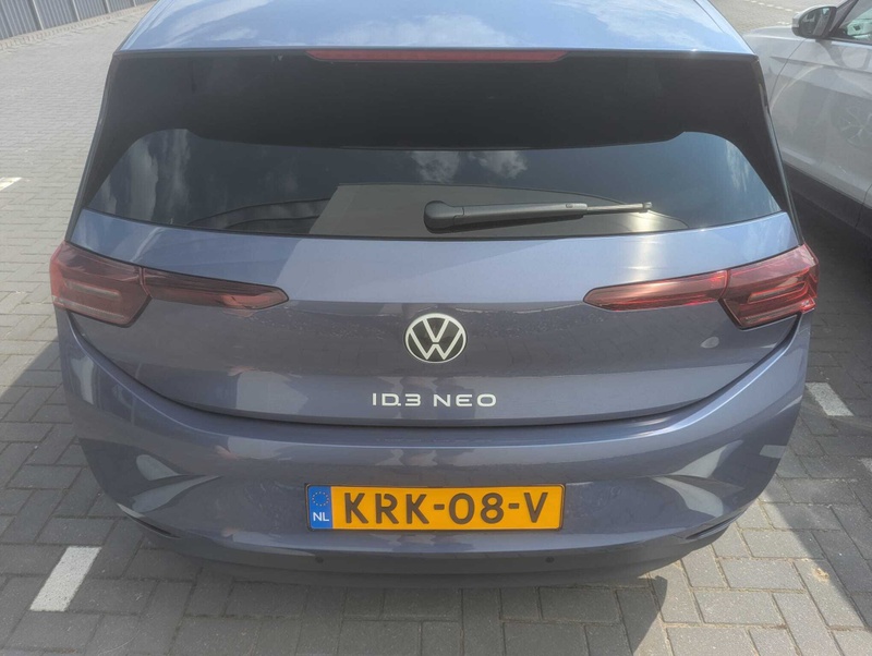

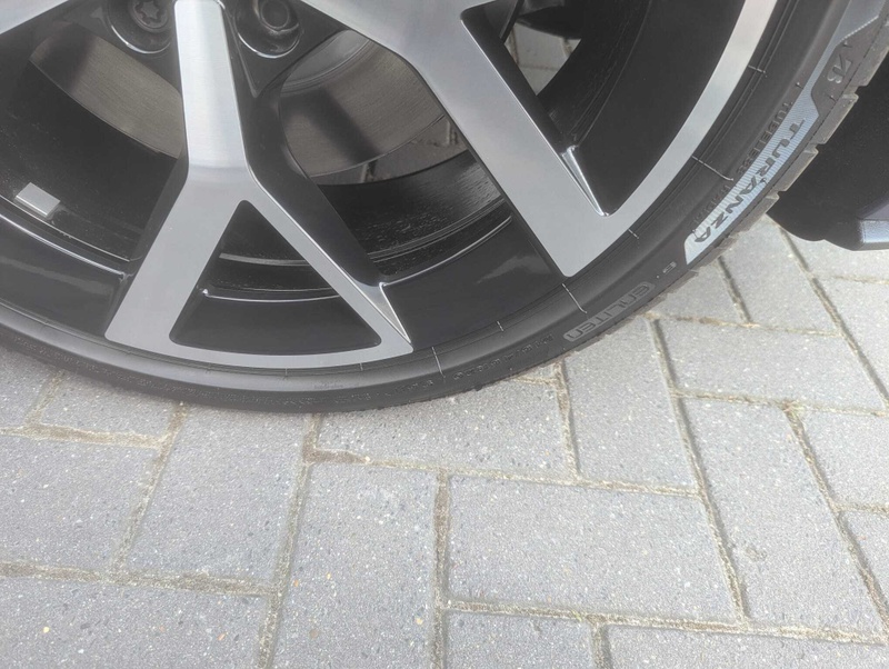

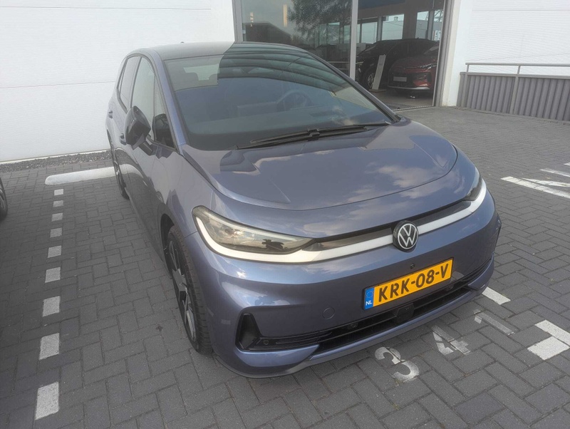

Uurtje gereden met de Style Full Options uitvoering, 231 pk / 79 kWh, dat is de uitvoering die ze bij Huiskes Kokkler in Hengelo hebben staan voor proefrit. Op dit moment rijd ik een MY2022 ID.3.
  • Bediening met fysieke knoppen is erg prettig
  • De software van het infotainmentscherm is veel beter
  • Het scherm acher het stuur is een stuk groter en heeft veel meer opties voor verschillende weergaven, inclusief navigatie
  • De stoel ondersteund beter aan de zijkanten
  • One Pedal Driving tot stilstand was even wennen maar is een vooruitgang.
  • Assistentie systemen zijn een heel stuk uitgebreider, met TA, assisted lane change, herkenning rode verkeerslichten. Voor mijn gevoel ging de auto beter/soepeler om met auto's die dicht voor je weer invoegen op de snelweg na een inhaal actie.
  • Allerlei parkeerfuncties maar die heb ik niet kunnen testen
  • Materialen binnenin zijn stuk beter en ziet er direct beter uit
  • De knop op de middenconsole (draaien voor volume en links/rechts voor nummer/station wissel) vind ik een goede toevoeging
  • Platliggende draadloze laadplekken voor 2 telefoons inclusief koeling is een plus
  • Al met al een grote vooruitgang (natuurlijk wel afhankelijk van welke opties je neemt)
Minpuntje vind ik de type aanduiding in wit achterop, die ziet er wat cheap uit.

@Techno
Dat witte ID.3 Logo heb ik bij m'n Full-Option MY25 79kWh / 231 PK Pro-S Business in Kings-Red de eerste dag al van de kofferklep gehaald met een föhn en wat ellbowgrease (en dan niet het schoonmaakmiddel maar gewoon fysieke kracht door de letters warm (niet heet!!) te maken en vervolgens te verdraaien).
Enige uiterlijke verschil tussen een MY25 en de ID.3 Neo is de volledig in kleur gespoten kofferklep en de koplampenpartij met doorlopende lichtbalk er onder / tussen.
Interieur van de MY25 (én MY24) was ook al veel beter dan het interieur in de eerste iteraties van de ID.3 tot aan MY24, daar is nu die volledige middenconsole aan toegevoegd en dat doet 'm optisch veel goed. Op de ID. software is vanaf v5.x.x eigenlijk niet veel meer aan te merken, ik ben benieuwd hoe v6.x.x gaat bevallen.

Will_M schreef op zondag 26 juli 2026 @ 13:47:
@Techno
Dat ID.3 Logo heb ik bij m'n MY25 79kWh / 231 PK Pro-S Business de eerste dag al van de kofferklep gehaald met een föhn en wat ellbowgrease (en dan niet het schoonmaakmiddel maar gewoon fysieke kracht door de letters warm (niet heet!!) te maken en vervolgens te verdraaien).
Haha, ik snap dat je dat eraf hebt gehaald :P
Ik heb geen ervaring met tussenliggende MYs (interieur of software), het verschil met de MY22 is echt groot. Ben vergeten te kijken welke SW versie de proefrit auto had...
Over 3 maanden is de lease van de huidige ID.3 afgelopen, nu dus beetje aan het rondkijken naar mogelijke vervangers. Dit is wel een goede kandidaat.

Cebass schreef op zondag 26 juli 2026 @ 12:21:
Zijn er hier mensen die wellicht een oplossing weten voor dit probleem van een ID3 uit 2021:
Km stand word niet weergegeven (je ziet alleen streepjes). Via info systeem ook alleen maar streepjes te zien, dus je weet wel dat je op de "goede plek" bent, maar het getal ontbreekt. Ook online tips gevolgd mbt cruisecontrol ed, helpt ook niet. De garage heeft ook geen idee en me weer naar huis gestuurd.
Bovenstaande probleem al enige maanden. Sinds een week nu ook volgende issue;
Bij instappen krijg ik de melding "De verbindingsstatus kon niet worden geladen".
Kan online geen serverstoring by VW vinden. Mijn VW account (Die ik niet wil, maarja anders kan je zo ongeveer geen enkele functie van je auto gebruiken, zucht) ook al aantal opnieuw ingesteld. Doet ook niets. (Dealer snapt er ook nix van (of wil zijn tijd er niet aan verdoen))
Tips/hulp is zeer welkom!
Ik heb waarschijnlijk niet zomaar een oplossing, maar ik vind het ook echt heel moeilijk voor te stellen wat je nu precies ziet of bedoelt.
Heb je er een afbeelding van?
