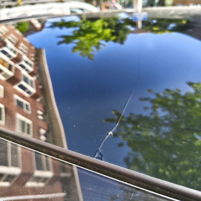

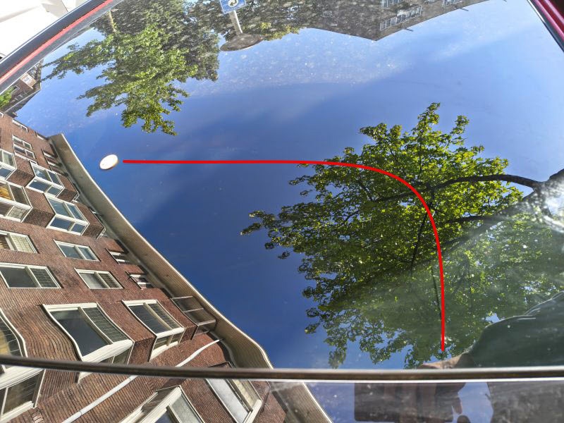

Een andere verrassing die ik tegenkwam, is een pit en een flinke barst in het glazen dak! De barst zit nog net niet in het deel waar je vanuit de auto doorheen kan kijken, maar is wel behoorlijk lang.
Afbeeldingslocatie: https://tweakers.net/i/wMHJPUaiGikINaOTvBKR6-ILS9s=/fit-in/4920x3264/filters:max_bytes(3145728):no_upscale():strip_icc():strip_exif()/f/image/Vw700fjr8vuqWUupOO52gGSR.jpg?f=user_large
Door de reflectie is het moeilijk de barst goed te fotograferen. Met een Dirk-winkelwagen-muntje heb ik het einde gemarkeerd, zodat ik vervolgens de barst met de rode lijn kon aanduiden.
Afbeeldingslocatie: https://tweakers.net/i/o-77-5WIIBK0xoppockJ1wPqpYI=/fit-in/4920x3264/filters:max_bytes(3145728):no_upscale():strip_icc():strip_exif()/f/image/1WOqtH9cx9Wa7fXzpP1v9PIN.jpg?f=user_large
Ik vraag me af de torsiekrachten, die ongetwijfeld ook het kraken van het dak veroorzaken, de boel erger hebben gemaakt.
Dat zal wel weer een lekker stukje eigen risico kosten, ben ik bang...
je kunt een stukje tape aan de binnenkant plakken, flapje naar buiten en dan de plakkant even op elkaar, kan je altijd wat kracht op het klepje zetten...
En die barst... teri.... dat is wel behoorlijk Kak....

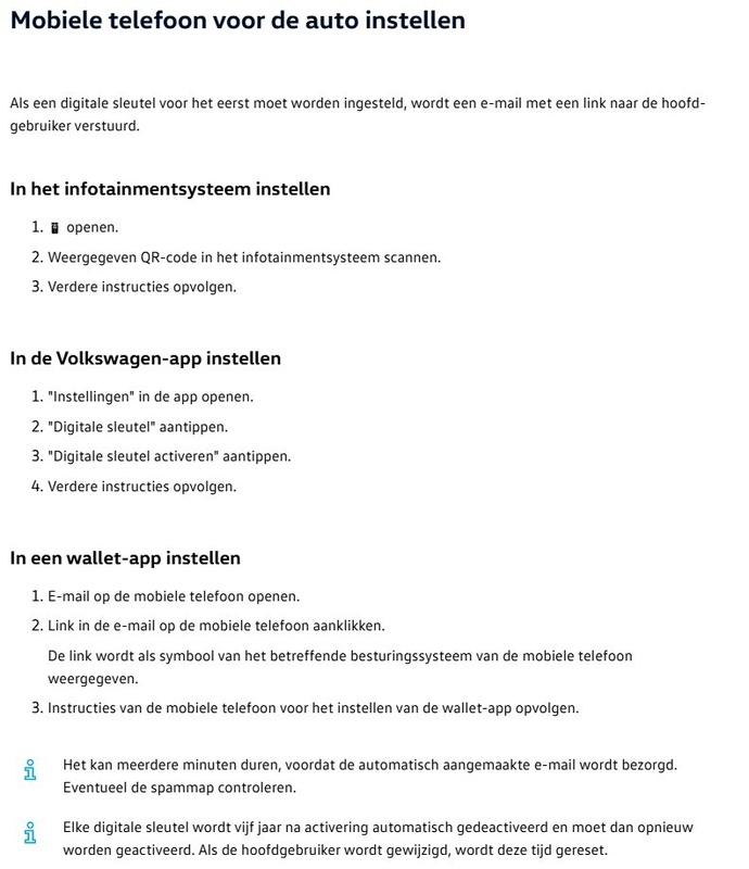

marre schreef op woensdag 17 juni 2026 @ 17:48:
Vandaag ID.4 Pro Business Premium MY27 in ontvangst genomen maar de optie om de Bluetooth sleutel te configureren werkt niet. De QR code verwijst naar een pagina die niet bestaat... iemand dit al werkend gekregen?
Wat ik op MeinID.com lees (Duits forum) is dat deze functie pas later beschikbaar komt. Er is een recent filmpje van een Duitse Skoda dealer waarin ook naar voren komt dat deze functie later via een update komt (voor Skoda MY2027).
Volgens de handleiding zou je het ook via de app moeten kunnen instellen zodat je een e-mail krijgt. Wellicht kun je het daar nog proberen.
Afbeeldingslocatie: https://tweakers.net/i/fKekNXWmxUGVXtEVBf2zQdA_12k=/x800/filters:strip_icc():strip_exif()/f/image/M8omqnnKx7zt5s9hrswd4xwS.jpg?f=fotoalbum_large
  • marre
  • Registratie: Augustus 2022
  • Laatst online: 24-10 16:57
In mijn app is voorlopig geen "digitale sleutel" te vinden onder Settings. Toch bedankt voor de extra info!
