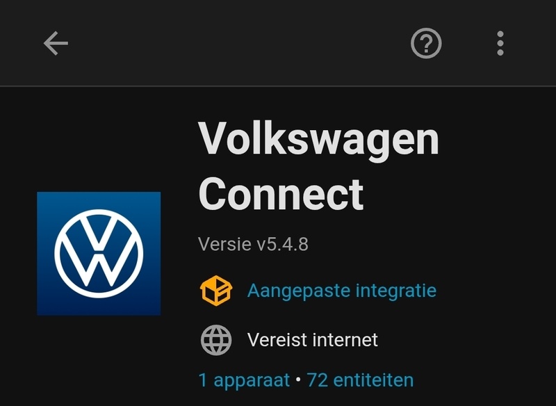

  • Stefan1987
  • Laatst online: 21:31
Kammika schreef op woensdag 27 mei 2026 @ 19:08:
Voor home Assistant zijn ze ook al een fix aan het maken zie ik in de issue beschrijving. Het k heb goede hoop
De fix is er. Ik kan in ieder geval de auto weer uitlezen met HA (y)
  • leinenga
  • Laatst online: 22:17
Ik had inderdaad ook een update van de plugin naar 5.4.7 en dat lijkt het te fixen.
Excuus, paniek om niks dus zo lijkt het. Hopelijk blijft het op langere termijn ook werken.
Lijkt alleen een versienummer ophoging voor nodig te zijn geweest:
https://github.com/robinostlund/homeassistant-volkswagencarnet/pull/971/commits/c30b2e5ef761dc38437c6b44fbd4d66a6dfa4be2

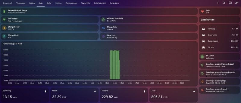

Bij Eneco-eMobility kreeg ik ruim een week of anderhalf geleden ook al de melding dat de API dicht gezet was door VW en dat ik dus geen gebruik meer kon maken van het 'Slim Laden' principe wat Eneco-eMobilty aan biedt middels d'r eigen App. tenzij ik een ander abonnement af ging sluiten bij.....
Afbeeldingslocatie: https://tweakers.net/i/qVdGT-YxlKTxjL5rF3JynF3OKKY=/800x/filters:strip_icc():strip_exif()/f/image/rpt4J0EV4FPk8YKYlI52P3WS.jpg?f=fotoalbum_large
Maakt voor mij persoonlijk momenteel (nog) niet zo heel veel uit gezien m'n huidige energieleverancier Essent is en alleen de Back-Office rol (i.v.m. doorbelasting aan m'n werkgever) in m'n privé, zelf gemanagede, Alfen Eve Single Pro laadpaal door Eneco-eMobility vervuld wordt....(én ik dus ook helemaal zélf bepaal wat het aan hen door te belasten bedrag per kWh in gaat houden, met of zonder ERE).
[ Voor 5% gewijzigd door Will_M op 28-05-2026 20:39 ]

  • Stefan1987
Devke schreef op zondag 31 mei 2026 @ 10:44:
Welke versie heb je? Hier gaat het na herinstallatie nog steeds niet goed.
Afbeeldingslocatie: https://tweakers.net/i/4Z83VBcwBxS6lo9nSPcrUU_vDNo=/800x/filters:strip_icc():strip_exif()/f/image/TsRJ73fXgBEIb6LFIXzuyDT8.jpg?f=fotoalbum_large
Ik zie nu bij de entiteiten: 4 uur geleden voor het laatst bijgewerkt... vrees dat hij dus al niet meer werkt :(
[ Voor 9% gewijzigd door Stefan1987 op 31-05-2026 10:52 ]
  • Devke
  • Registratie: December 2022
  • Laatst online: 23:20
Stefan1987 schreef op zondag 31 mei 2026 @ 10:50:
Precies deze versie heb ik ook. Die werkt idd niet (meer).
