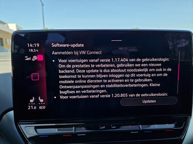

AvK schreef op donderdag 30 april 2026 @ 13:33:
Je kunt dit proberen, maar ik vermoed dat je al op de hoogste software draait die de hardware aan kan.
Er is een trucje voor om de update weer in beeld te krijgen:
1. Auto afsluiten en minimaal 15 minuten laten staan.
2. Auto openen, plaats nemen en de deuren dicht doen.
3. NIET op de rem trappen of de startknop onder de wisser handel indrukken.
4. Minstens 60 seconden wachten.
5. Startknop onder de wisser handel indrukken.
6. Rustig wachten tot alles is opgestart (Radio / Navigatie / rood bolletje rechtsboven zichtbaar).
7. Startknop indrukken om de auto weer uit te zetten.
Nu verschijnt een menu van waaruit de update gestart kan worden.
3.8 is op dit moment de laatste versie welke voor de 1st geschikt is, helaas heeft dit trucje vandaag nog niets laten zien. Ik ga het de komende dagen nog eens proberen. In ieder geval bedankt!

  • ALRD
  • Laatst online: 23-10 08:57
cornelam schreef op dinsdag 5 mei 2026 @ 14:35:
Hier exact hetzelfde probleem. Heb vorige week woensdag succesvol een hoofd- en gastgebruiker kunnen registeren. Afgelopen vrijdag om redenen besloten de hoofd- en gastgebruiker te switchen dat enkel via ‘fabrieksinstellingen resetten’ kan. Sindsdien krijg ik de qr code enrollment niet meer voor elkaar. Lijkt wel of de vorige sessie nog ergens in de VW cloud gelocked rondzweeft.
Ook op reddit lees ik recent deze vergelijkbare issues: https://www.reddit.com/r/VWiD3Owners/s/OwwCSF7lm8
Vreemde is dat ik gisteren in een ondergrondse parkeergarage stond 60 km van mijn huis (dus mogelijk andere 4G mast). Toen kreeg ik waarempel de qr code weer in beeld. Maar m’n telefoon had toen weer geen bereik, dus kon de aanmelding niet voortzetten. Van de regen in de drup beland 😅
Ik kreeg een melding in het infotainmentsysteem dat er een update was. Na het installeren daarvan is het opgelost.

  • cornelam
  • Laatst online: 15-10 15:15
ALRD schreef op donderdag 7 mei 2026 @ 09:03:
Thnx! Hier inderdaad dezelfde melding met de volgende 'release notes':
Aanmelden bij VW Connect
  • Voor voertuigen vanaf versie 1.17.404 van de gebruikerslogin: Om de prestaties te verbeteren, gebruiken we een nieuwe backend. Deze update is dus absoluut noodzakelijk om ook in de toekomst te kunnen blijven inloggen op dit voertuig en om de mobiele online diensten te activeren en te gebruiken. Ontwerpaanpassingen en stabiliteitsverbeteringen. Kleine bugfixes en verbeteringen.
  • Voor voertuigen vanaf versie 1.20.805 van de gebruikerslogin: Ontwerpaanpassingen en stabiliteitsverbeteringen. Kleine bugfixes en verbeteringen.
  • Opmerking: De huidige versie van de gebruikersaanmelding is te vinden via de juridische informatie op het inlogscherm.
Heel aannemelijk dus dat dit issue met de 'VW backend' te maken had, en hiermee is opgelost. Na installeren van deze update (1 minuut) probleem verholpen en kan ik me weer als hoofgebruiker + gastgebruiker aanmelden. _/-\o_
Ik had vorige week ook een update waarmee er tegen een ander backend ingelogd zou gaan worden. Dat zou vervolgens ook ssneller zijn.

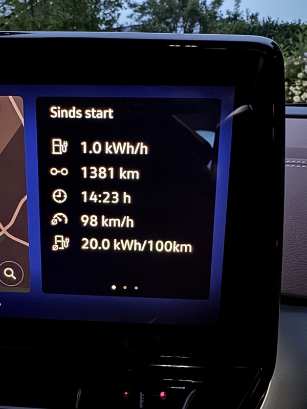

Home sweet home. Ook weer terug uit Italië. Blijf mee verbazen wat een ultiem prettige reisauto de id.4 toch is. Moeiteloos de kilometers opgevreten.
Hogere verbruik is door’t cruisen op 135 waar het kon. In totaal 6 stops, 4x tesla, 2x fastned. Leeg rijden tot ~3% garandeerde ideale laadcurves tot 170kw.

Idd, vandaag ook weer een update. Wel fijn om te weten dat VW deze auto's nog steeds van updates voorziet.

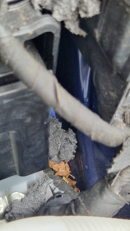

Ruitenwisservloeistof ff bij vullen. Motorkap van een EV gaat eigenlijk nooit open. Ik denk gevalletje steenmarter?
Afbeeldingslocatie: https://tweakers.net/i/0E4-IiFrcXimrflYCwkmTJT_5wg=/x800/filters:strip_icc():strip_exif()/f/image/rgSf2xU6wECkpO1Ya9rA8jtv.jpg?f=fotoalbum_largeAfbeeldingslocatie: https://tweakers.net/i/YNKRjPTo-lerVFaYZVogVTFUMzA=/x800/filters:strip_icc():strip_exif()/f/image/Lgwsw6bsMl9DUGWR3cwY6LkD.jpg?f=fotoalbum_large
[ Voor 17% gewijzigd door Devke op 11-05-2026 09:29 ]
  • theHoff
Mocht de garage zeggen dat een software update de problemen met een zichzelf openend portier oplost, dat is dan waarschijnlijk niet zo. Hier nog steeds een niet functionerend portier na de software update. Nu weer 1,5 maand wachten voordat de auto opnieuw terecht kan bij Broekhuis...
  • -tom-562
  • Laatst online: 23:04
-tom-562
Oliesjeik

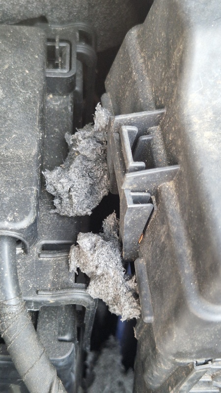

Devke schreef op zondag 10 mei 2026 @ 12:37:
[Afbeelding][Afbeelding]
Bij mij waren die piepschuimblokken ook aangevreten, ik heb ze er maar uit gehaald (zitten ook gewoon erg los)
  • Devke
  • Registratie: December 2022
  • Laatst online: 03:09
-tom-562 schreef op maandag 11 mei 2026 @ 10:27:
Hij staat inmiddels bij de Dealer even ter controle. Benieuwd.
Weet jij waar die normaal moeten zitten? Kan er misschien iemand enkele detailfoto's posten vanonder zijn/haar ID4 motorkap?

rukke schreef op dinsdag 12 mei 2026 @ 14:44:
Geen idee :P Ik ben ook wel benieuwd!
