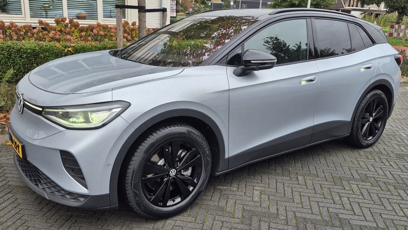

Sinds twee weken de trotse bezitter van de LE+. Inclusief dynamische naafkappen. Auto bevalt erg goed, al is er ook een kleine irritatie: de rechter ruitenwisser keert in het blikveld van de bestuurder. De linker ruitenwisser krijgt het 'keerspoor' niet goed weg, gevolg is een vlek recht voor je als het regent en donker is. Ruitenwissers zijn al vervangen, maar helaas nog zonder bevredigend resultaat. Iemand anders ook een soortgelijke ervaring en wellicht advies?
Maar verder zoals gezegd erg blij met de keus voor deze auto.Afbeeldingslocatie: https://tweakers.net/i/ClB7msLnGG6AggTABvOTzCP7gUc=/800x/filters:strip_icc():strip_exif()/f/image/0zM6nCsOBx7AsakspOd0x47C.jpg?f=fotoalbum_large

sthjb schreef op zaterdag 8 november 2025 @ 09:32:
Maar verder zoals gezegd erg blij met de keus voor deze auto.[Afbeelding]
Mooie auto! 😀 Ik krijg die van mij half december (zwart, LE).
van deze auto vind ik alleen het kleine schermpje voor het stuur het minst mooi.

jappie1978 schreef op woensdag 12 november 2025 @ 21:23:
Nee vond deze mooier dan die zwarte dus heb andere velgen er bij gedaan
Vind deze velgen persoonlijk ook mooier dan de Bergen velgen. Bij de LE kon je alleen 20" Bergen velgen kiezen (in het zwart of zilver) als optie. Wellicht dat ik nog een keer een setje andere velgen/wielen op marktplaats scoor.
  • jappie1978
  • Registratie: Februari 2021
  • Laatst online: 26-10 15:05
-tom-562 schreef op woensdag 12 november 2025 @ 21:29:
Ik heb deze ook als optie bij LE genomen.
Bij mij kon dat gewoon
  • LuPo
  • Laatst online: 11:47
Je kunt ze gewoon kiezen op de website hoor, op de LE.
