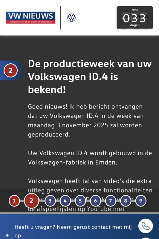

  • RBVW
  • Registratie: Oktober 2025
  • Laatst online: 27-10 23:07
Vandaag goed nieuws gekregen dat mijn nieuwe volkswagen ID.4 in productie is gegaan. Hij zou eigenlijk volgende week pas in productie gaan. Dat was even ontzettend spannend aangezien mij nog steeds niet duidelijk is of Volkswagen volgende week nog voldoende chips heeft om auto's te kunnen bouwen.....

  • Schepseltje
  • Registratie: Juni 2021
  • Laatst online: 16:15
RBVW schreef op dinsdag 28 oktober 2025 @ 19:59:
Zomaar ineens een week eerder bericht dat de productie begint? Dat is inderdaad goed nieuws. Mijn productie staat gepland op 3 november, dus een week eerder zit er voor mij helaas niet meer in want het is al 28 oktober haha

Interessant! De mijne (ook de 52 kWh-versie) staat gepland voor productie in de week van 3 november ( dat kan dus op eender welke dag deze week zijn, neem ik aan). De verwachte afleverdatum voor mij is 5 december (week 49), dus ik vind het opvallend dat die van jou al in week 47 verwacht wordt, terwijl we dezelfde productieweek hebben. En erg nette service van jouw dealer :)
Afbeeldingslocatie: https://tweakers.net/i/lm9zPLC4ehfFnC2qCZXyyEbEm4s=/x800/filters:strip_icc():strip_exif()/f/image/8ChxkyfS72a5jofGUXs0LU93.jpg?f=fotoalbum_large
[ Voor 18% gewijzigd door Schepseltje op 03-11-2025 17:50 ]
  • -tom-562
  • Laatst online: 12:52
-tom-562
Oliesjeik
Schepseltje schreef op maandag 3 november 2025 @ 17:48:
De verkoper had hem vorige week al gereserveerd in het systeem :P
Hoe heb je die link gekregen trouwens?
  • Schepseltje
-tom-562 schreef op maandag 3 november 2025 @ 18:50:
Die heb ik gekregen van de dealer nadat ik de wagen had besteld.
