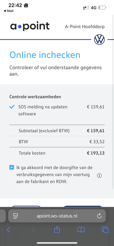

  • Melkbus
  • Laatst online: 28-10 20:05
Afbeeldingslocatie: https://tweakers.net/i/0FPkxUyutufSxmSSLJHBpujCMok=/x800/filters:strip_exif()/f/image/VDpUoFM0EGRfVOfzNcxAtc4O.png?f=fotoalbum_large
Bij maken afspraak heel duidelijk aangegeven dat ik verwacht dat dit kosteloos gebeurt, en dan de dag van tevoren toch dit…

Melkbus schreef op maandag 20 oktober 2025 @ 22:46:
Zuur, mogelijk is het een man vs machine dingetje. Wat ik bedoel.... Je meldt de auto aan voor de storing, dat gaat in een systeem en de intentie van de man ..is dat dit kosteloos is, de machine die het verwerkt spuugt echter dit geautomatiseerde stukje uit.
Of had je alweer contact gehad met de snuiters in de glazen kom aan de Jacobus Spijkerdreef?:
Die heb ik ook voor a-point Amsterdam West. dat zegt nog niet dat je dit ook moet betalen. Heb natuurlijk ook van te voren aangegeven dat ik verwacht dat dit kosteloos gebeurt, en de post v/d VW facebookpagina meegestuurd. Zal wel voor nodig zijn voor de werkbonnen en om te declareren bij VW. Ik ga het woensdag meemaken.
Ook voor onderhoud kreeg ik de kostenschatting maar dat is voor mijn ID.4 uit 2021 7 jaar inclusief.
Zie mijn posts van o.a. 22 augustus. Kosten in de offerte, discussie bij de balie en na afloop staat er geen bedrag maar “Garantie” op de factuur….. :(

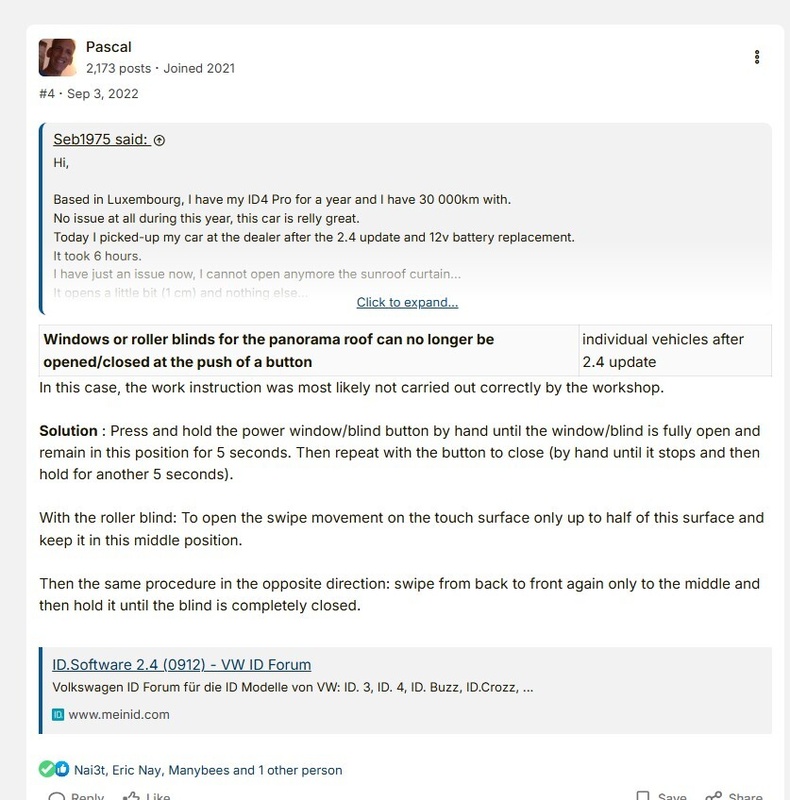

  • ArjoK
  • Laatst online: 09:02
ArjoK schreef op dinsdag 21 oktober 2025 @ 00:21:
De storing van de S.O.S. module na OTA update is zoals het hoort kostenloos verholpen.
kom er alleen net thuis achter dat nu de dakbediening niet meer goed functioneerd.
Zal weer een afspraak moeten maken...

ArjoK schreef op donderdag 23 oktober 2025 @ 01:49:
Wat is de afwijking?
Als het is dat je niet meer "automatisch" helemaal open of helemaal dicht kan sturen met de slider, kan je dat waarschijnlijk zelf oplossen.
Wat je kan proberen is (zonder aangesloten laadkabel, maar met sleutel in de bekerhouder (met dat sleutel logo op de bodem en auto "aan")) het dakje helemaal open, helemaal dicht sturen met de hand (dus ingedrukt houden) en daarna zou het zomaar weer kunnen werken. Ik had iets vergelijkbaars met het zonnescherm, de ramen en de bestuurdersstoel.
Afbeeldingslocatie: https://tweakers.net/i/HOSH6ea8Ozhz-b1QkoOhveKcOWQ=/x800/filters:strip_icc():strip_exif()/f/image/2htJsWlI81tKnWwZgx0EhX7r.jpg?f=fotoalbum_large
[ Voor 17% gewijzigd door tcw82 op 23-10-2025 04:51 ]

tcw82 schreef op donderdag 23 oktober 2025 @ 04:18:
Zal het vanavond eens proberen. swipe werkte niet, bij aanraken van de slider ging het telkens een klein tikje dicht, dito met openen maar dat ging niet verder dan ca. 30 cm. Heb het geprobeerd via het menu wagen -> interieur -> dak maar die geeft aan functie niet beschikbaar.

ArjoK schreef op donderdag 23 oktober 2025 @ 11:51:
Dat klinkt helemaal zoals ik het ook had. Hopelijk lukt het met de methode van die Pascal.

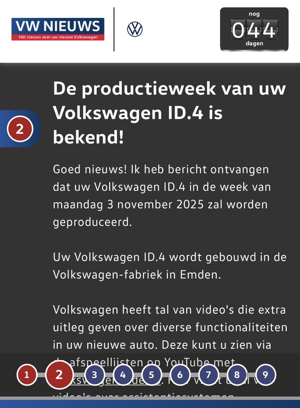

Er is nergens aangegeven dat de fabriek waar de ID.4 wordt geproduceerd stilgelegd wordt. Voor zover bekend gaat het voorlopig alleen om de productie van de Golf. Over de rest is nog niets bevestigd.
Mijn ID.4 staat gepland voor productie op 3 november, dus ik verwacht op dit moment geen problemen.
  • Schepseltje
  • Registratie: Juni 2021
  • Laatst online: 20:54
Afbeeldingslocatie: https://tweakers.net/i/9af_kY3Tn7M4WuT0CnFNP0oaTJ4=/x800/filters:strip_icc():strip_exif()/f/image/4nPpUy54ueOEmPcHIewD6VUr.jpg?f=fotoalbum_large
[ Voor 90% gewijzigd door Schepseltje op 23-10-2025 14:29 ]

svkaster schreef op donderdag 23 oktober 2025 @ 14:16:
Hoi, kun jij zelf ergens zien wat de afleverdatum is? Wij zitten met hetzelfde probleem. in de app van de LM staat leverdatum begin december.
In de app staat eerste helft december, per mail van de leasemaatschappij kreeg ik 12 december te horen, en de dealer zei vorige week eind november begin december, maar wel dat hij half november geproduceerd zou worden.
Besteldatum bij de LM was trouwens 18 juni, dus het duurt al even.
In het Tweakers artikel van gisterenavond staat:
“Als de situatie niet verbetert, dreigt volgens Bild ook een productiestop in andere fabrieken, waaronder die in Hannover, Emden en Zwickau.”
Volgens Google wordt de ID.4 geproduceerd in Emden en Zwickau, dus dat zou potentieel wel impact hebben.
Edit: Ik zie nu die screenshot die je erbij plaatst. Welke website is dat?

tcw82 schreef op donderdag 23 oktober 2025 @ 12:48:
Deze fix werkt. Scheelt weer een dealer bezoek.

emcore schreef op donderdag 23 oktober 2025 @ 14:29:
Dat is de status pagina van mijn bestelde wagen, VW Honeymoon. Deze kreeg ik van de dealer om op de hoogte te blijven.
Er is hoop overigens: nieuws: Volkswagen vindt alternatieve chipleverancier na uitval Nexperia-leve...

Helaas pindakaas, update was eergisteren, gisteren nog rondgereden en vandaag de melding dat de sos module niet ok is.
Gelijk maar een afspraak aangevraagd bij apoint in Hoofddorp. We gaan het meemaken.

Het kostte wat moeite, (waarschijnlijk langer aan de telefoon gezeten met een persoon dan het "repareren" gaat duren) maar ik heb een afspraak. een na laastste dag van het jaar mag ik bij de proffesoren van VW langskomen. De aanvraag in de ap is vast ergens uitgekomen, maar niet bij hen waar ik nu heen belde (die ingesteld staan als de lokale dealer...)
