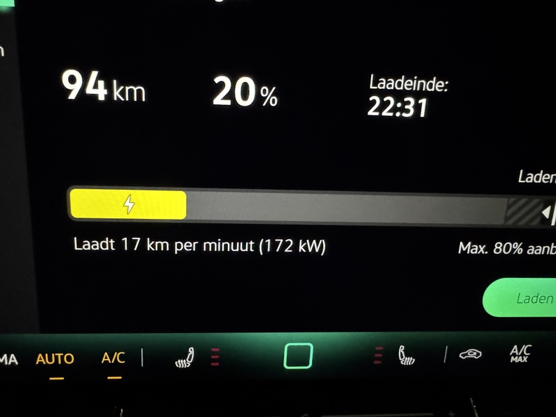

  • pietermx
  • Laatst online: 21:48
Afbeeldingslocatie: https://tweakers.net/i/dOleJPd2E2r1413OVxyTRflNfwg=/x800/filters:strip_icc():strip_exif()/f/image/qw0j4k6rqLIFUUqD8MKHZ8QI.jpg?f=fotoalbum_large
Afbeeldingslocatie: https://tweakers.net/i/uHCa3yCmbPAxtEuUp_t429olcE4=/x800/filters:strip_icc():strip_exif()/f/image/oWXgJoHPoVTCB4QZgAS7CwTD.jpg?f=fotoalbum_large
Afbeeldingslocatie: https://tweakers.net/i/vw0bMxHXPrSwBnfWrxmDQE2u098=/x800/filters:strip_icc():strip_exif()/f/image/9oJrVIu9vXLm4bqQVsFoxqc4.jpg?f=fotoalbum_large
Auto staat op laden tot 80%. Vervolgens laadt hij bij met ~0,5kW tot, inmiddels, 84%. Gebeurt wel vaker dat hij wat stroom trekt, maar niet om 4% extra te laden.
Iemand dit wel eens gehad en er een verklaring voor? De auto staat gewoon vergrendeld én niet ingesteld op voorverwarmen e.d.
[ Voor 26% gewijzigd door pietermx op 03-05-2025 20:42 ]

  • Registratie: Juli 2021
pietermx schreef op zaterdag 3 mei 2025 @ 20:41:
Conserveren = bewaren, behouden, veiligstellen. Dat verklaart het eigenlijk al.
Hij laadt dus niet, maar wat hij wel doet is o.a. balanceren en de bv de 12V accu bijladen. Een 12V accu gebruikt altijd wat vermogen bij laden, ook als die al vol zit (float). Zou wel minder dan 500W moeten zijn. De auto zelf gebruikt zo'n 350W wat als alles aan staat. Wellicht stond de auto niet in deep-sleep en zie je door dit alles een rustverbruik van 500W. De SOC kan zich makkelijk een procent of twee aanpassen in rust. Ik heb dat ook wel eens gezien bij grote verschillen tussen warm en koud na het laden. En wellicht doordat het accupakket gebalanceerd is nog wat meer?
  • pietermx
Firstconnection schreef op zondag 4 mei 2025 @ 09:49:
Inmiddels 85% en hij blijft om de 4~6 uur bijladen met 500 Watt. Had het nog nooit eerder gezien in deze mate. Ben benieuwd of hij over een dag of 2 richting de 100% gaat 😅
1 cm = 10 mm = 10000 µm

Heb 1 jaar met id5 model 2023 gereden. Rijd nu met id4 2025 met batterij voorverwarming.
Dacht ga dit eens testen. Rit van deze avond was toch een beetje een avontuur.
Vertrokken met 18%, was bij laadpaal met 12%.
Me geparkeerd aan de eerste paal waar een q4 stond te laden, sluit de 2de kabel aan, gebruik de laadpas.
Zie dat de paal start aan 130kW, zet me in de auto en kijk 20 sec later na de auto waar niets van het laden te zien is, stond synchroniseren op.
Kijk naar de paal zie de q4 wegrijden, stap uit, ga naar de paal, display helemaal zwart. Kijk naar de auto, zie rood lampje, probeer de kabel los te maken, niks.
Auto sluiten en terug open, niks, kabel komt niet los.
Helpdesk moeten bellen en via koffer noodontgrendeling moeten gebruiken.
Kreeg het al benauwd. Had hier eens gelezen dat iemand zijn auto 2 of 3 laadpalen had kapot gemaaakt.
Verder gereden zonder te laden. Volgende laadplaats, eerste paal deed ook niets maar bleef wel aan. Paal zei, auto heeft laden gestopt.
Op dezelfde plaats 2de paal genomen, die ging dan uiteindelijk wel. 😁
