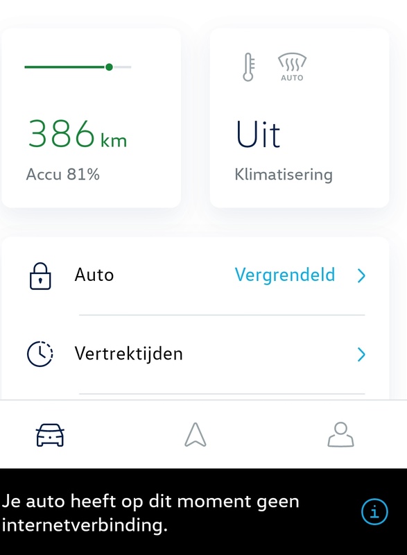

jeantje schreef op donderdag 17 oktober 2024 @ 14:47:
In de app een grote balk met 'Je auto heeft op dit moment geen internetverbinding.' het lijkt dat dit is onstaan na de laatste kleine update. Als ik de zekering er even uit trek van de 4g module dan werkt het weer een paar uurtjes en dan weer deze balk.
Ik rijd deze auto particulier, ik kan dus niet voor elk klein dingetje terug naar de dealer. Als ik alles bij elkaar reken heb ik al bijna 1750 euro kosten aan deze auto.
  • 750 euro voor de sound module, waardoor de knipperlichten en verlichting niet meer werkte.
  • 1000 euro voor een nieuw touch display, werkt niet in zeer warm weer (reparatie niet laten uitvoeren, er was ook geen coulance mogelijk dus ik gooi in warm weer een handdoek over het display)
  • achteruitrijcamera soms zwart (nog niet naar laten kijken)
Wees gewaarschuwd als je particulier een ID model gaat rijden.

mcmiles schreef op donderdag 17 oktober 2024 @ 22:08:
Ook hier een particuliere ID.3 first + rijder. Ik begrijp je reactie, gelukkig heb ik een andere ervaring. Rij nu iets meer dan 4 jaar tevreden in de 3. Afgezien van de eerste 4 maanden want toen had ik wel wat issues. Daarna eigenlijk alleen regulier in de garage geweest volgend voorschrift waarbij onder garantie de alarm module is vervangen. Mijn kosten; vier nieuwe banden bij 60.000 km en een nieuwe achterruit wisser van €14,95. Ik ben nu de 80.000 km gepasseerd, heerlijk comfortabel en ruim. Zou zo weer een 3 kopen.
Die 750 euro voor die module die de knipperlichten aanstuurt had bij zo'n recente auto natuurlijk volledig vergoed moeten worden. Verkeersveiligheid komt ook in het geding.
Maar PON is gonna PON.
En dan begin ik niet eens over dat scherm, in normale auto's blijft dat jaren werken
Die melding hebben wij ook vaak, bij ons op de zaak, in de app. Wij krijgen die nadat iemand anders verbonden is geweest met Carplay. Als je dan, in de auto, even wisselt naar gast-gebruiker (o.i.d.) en daarna weer terug naar jezelf (hoofdgebruiker ofzo) verdwijnt de melding weer.

Udrene schreef op vrijdag 18 oktober 2024 @ 19:35:
Dat werkt helaas niet. Inmiddels zijn alle online functies dood in de auto. Wel 4g verbinding. Volkswagen zegt ja ga maar naar de dealer.
  • LittleKiller
  • Laatst online: 20-10 08:51
jeantje schreef op zaterdag 19 oktober 2024 @ 15:23:
Heb je ook al geprobeerd om je internet verbinding gewoon helemaal uit te zetten?
  • jeantje
  • Laatst online: 19-09 18:19
LittleKiller schreef op zaterdag 19 oktober 2024 @ 16:34:
Hoe doe ik dat?
  • LittleKiller
Goeie vraag, ik geloof dat je dat in je profiel kan wijzigen...
  • 201WD
  • Registratie: Juni 2020
  • Laatst online: 20-10 21:02
App opnieuw installeren
  • jeantje
Gaat dus ook niet ik heb de auto uit de app verwijderd en opnieuw geïnstalleerd maar ik krijg mijn oude gebruiker niet uit de auto, en ik kan ook geen systeem reset doen...
  • dhd
  • Laatst online: 22-03 18:56
dhd
Afbeeldingslocatie: https://tweakers.net/i/b0SruGPtcqGGBdLA2DeCfZPeKs4=/x800/filters:strip_icc():strip_exif()/f/image/I7FgovJjF9NsBFAxUjcSK8wK.jpg?f=fotoalbum_large
Ik heb dat dus ook al een 4- tal dagen, maar voor de rest lijkt alles gewoon te werken
[ Voor 6% gewijzigd door dhd op 20-10-2024 10:25 ]
  • 201WD
Heb je het via app geprobeerd of via Infotainment of via internet ?
Alleen een hoofdgebruiker er in ?

Vraagje,
Mijn broer heeft sinds kort een nieuwe ID3.
Wanneer hij de auto aan de thuislader hangt en deze b.v bij 70 % stopt omdat dit de limit is die ingesteld is valt mij het volgende op. Indien hij vervolgens de voorverwarming aanzet dan blijft de thuislader inactief want de auto haalt de stroom uit de accu.
Indien ik dit bij mijn Tesla doe schakelt de thuislader meteen in en de stroom die nodig is voor verwarmen komt uit het net.
Is dit normaal dat de ID3 de accu belast en niet het net. Wellicht een instelling oid ???

Bij mij werkt het wel anders dan dat je hier beschrijft (ID.3 MY24). Wanneer het laaddoel is bereikt en ik de voorverwarming aanzet gaat de auto wel degelijk bijladen om hem op dat laaddoel te houden c.q. weer te krijgen. Betreft het dezelfde laadpaal waarop de Tesla en de ID.3 dit andere gedrag vertonen? Heeft hij wellicht het ontgrendelen van de stekker bij AC laden aanstaan?

We hebben het probeert op mijn lader die ik ook voor de Tesla gebruik. Laadlimit op 60% ingesteld
Toen dit bereikt was stop het laden( uiteraard). Vervolgens de voorverwarming geactiveerd en toen haalde de auto de stroom meteen uit de accu, echter toen de laadtoestand op 59% ging begon de auto weer bij te laden.
Bij Tesla kun je voorverwarmen zonder laadstroom, wanneer je het opladen via de app stopt en je verwarmt voor komt de (verwarmings)-stroom uit de lader, deze stroom is in het begin hoog maar wordt steeds lager en stabiliseert op ongeveer 900 W om de auto op temperatuur houden.
De software v/d ID3 is volgens mij zodanig dat hij niet kan voorverwarmen zonder de accu te laden.
Maar goed ik kan het mis hebben, maar deze proef leek hier op te wijzen

Wat @MJMaverick als tip geeft lijkt mij de meest voor de hand liggende.
Controleer eens in de app of hij de optie: "Automatisch loskoppelen stekker" aan heeft staan.
