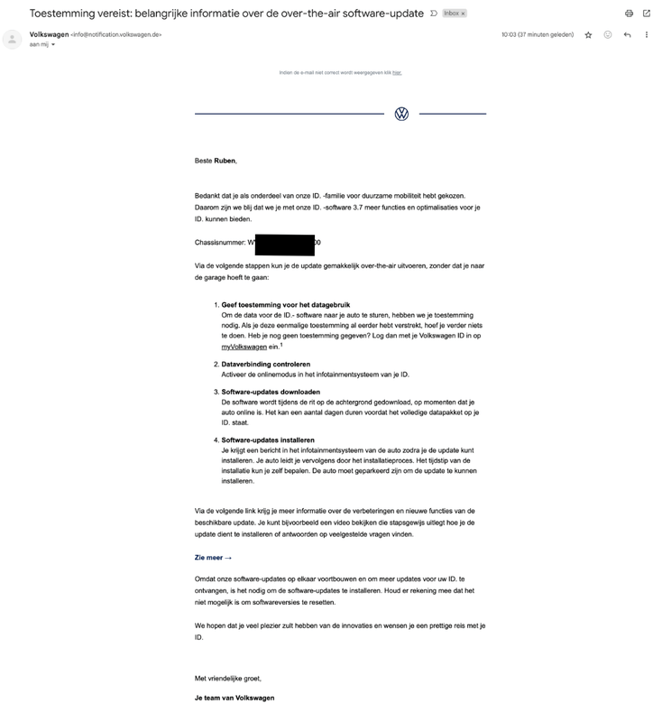

Devke schreef op vrijdag 11 oktober 2024 @ 08:18:
Ik kreeg hier de melding voor toestemming om een bak gegevens uit mijn auto te trekken voor analyse, locatiegegevens etc. Voor mij gevoel dus we volgen je compleet toestemming. Jullie dit afgewezen?
Die vraag voor toestemming stond er bij mij niet bij.
Ik heb die toestemming verleend toen ik de auto kocht en mijn account activeerde.
Je kunt het via menu in auto zien maar ook via de site als je daar inlogt.
Daar staat dan ook een schuifje dat je ota updates wilt ontvangen.

flaskk schreef op vrijdag 11 oktober 2024 @ 08:10:
Kreeg zojuist op de id3 (21) deze melding. Wellicht ook de voorbereiding van nieuwe sw versie? Want deze was binnen een minuut klaar.
Deze heb ik vandaag gekregen (nadat ik paar dagen geleden naar 3.7 ben gegaan).
Deze update was zo gepiept idd

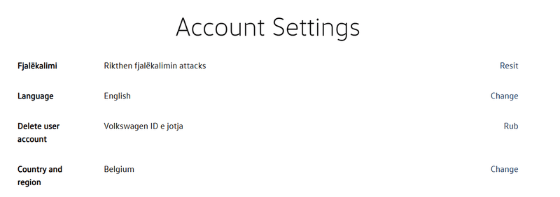

201WD schreef op vrijdag 11 oktober 2024 @ 09:32:
Via de app naar de website zie ik niet staan dat ik update OTA wil ontvangen. Ik heb ze al wel een ota gehad hoor.

201WD schreef op vrijdag 11 oktober 2024 @ 13:16:
Zojuist nog even in de auto gekeken.
Bij het welkom menu stond nu dat er een update beschikbaar was en mogelijkheid om te installeren.
Na aanklikken kreeg ik de melding uitstappen en auto vergrendelen.
De ota zou 210 min duren.
Ik zat op 3.2 mogelijk nu dan ota naar 3.7 ?
We gaan het zien.
Ja, daar kan je vanuit gaan dat dit de 3.7 update is, ik had hetzelfde.

Ik heb zojuist een uitgebreide email gehad van VW rondom de update naar 3.7. Valt me toch weer erg mee, vind het er mooi uit zien.
Afbeeldingslocatie: https://tweakers.net/i/VEFXp_tQ68WQnbU4ay2vN2dt5uU=/x800/filters:strip_exif()/f/image/u8ucEwjn2bJ3TmW8ZA63QcLK.png?f=fotoalbum_large

  • mark1978
  • Laatst online: 20-08 12:00
KaiseRRuby schreef op donderdag 17 oktober 2024 @ 10:45:
Hier ook ontvangen, maar ik kan online onmogelijk vinden waar ze op doelen ''Heb je nog geen toestemming gegeven? Log dan met je Volkswagen ID in''
Als ik linkje volg kom ik op vwbedrijfswagens.nl. en daar zie ik idd ''Jouw mobiele onlinediensten'' en Privacyinstellingen onder Privacyinstellingen zie ik geen schuifje toestemming.
Vervolgens door klikken onder tegel ''Upgrades'' naar VW shop >connect-shop.volkswagen.com duurt lang,.... en
Het proces kan om technische redenen niet worden voltooid. Probeer het later nog eens.
Schuifje toestemming tot updates niet gevonden .
  • PB1983
  • Laatst online: 20-10 14:30
Die heb ik vanmorgen ook gehad. Geen idee wat ik nu moet aanpassen, want volgens mij staat het al allemaal goed ingesteld.

  • didekoning
  • Registratie: Juli 2015
  • Laatst online: 16:20
mark1978 schreef op donderdag 17 oktober 2024 @ 11:27:
Via het profiel knopje rechts bovenin krijg je een soort dropdown en als je daar op de knop "Profiel en instellingen" klikt staat de optie onder "Privacyinstellingen" als "Over-the-Air updates".

Vandaag een mail gekregen van VW dat mijn auto kennelijk binnenkort 3.7 gaat krijgen.
Maar er staat ook in de mail dat ik de permissies voor datagebruik en OTA moet controleren.
Er staat alleen weblink bij maar niet waar ik die settings kan vinden.
Weten jullie waar ik dat kan controleren ?
Thanks !
  • 201WD
  • Registratie: Juni 2020
  • Laatst online: 20-10 21:02
Ja via Infotainment menu naar gebruiker en dan naar instellingen daar zie ergens iets van privacy instellingen.
Daar aanzetten.
Via vw app kun je het ook doen.
Popje rechtsonder en dan volgens mij rechtsboven het wereldbolletje.
Je komt in je account en daar kun je ook wijzigen wederom privacy toestemming.
  • LastSamurai
  • Laatst online: 20-10 09:25
201WD schreef op donderdag 17 oktober 2024 @ 12:19:
Daar aanzetten.
Check. Dank je, Via de app is idd het makkelijkste op de website kon ik het niet vinden.
Alles staat aan. Ik ben benieuwd.
  • 201WD
Online updaten gaat prima, Zorg dat er minimaal 20 % in je accu zit.
Wijst zichzelf in het welkomstmenu zie je een opmerking staan als het zo ver is.
Na akkoord zegt hij dat het ong 210min duurt en vraagt menu om de auto te verlaten en af te sluiten.
Je kunt in die tijd niets met de auto.
Na afloop is er een melding als het succesvol verlopen is.
  • KaiseRRuby
  • Laatst online: 21-10 07:22
LastSamurai schreef op donderdag 17 oktober 2024 @ 12:13:
Thanks !
Staat ook gewoon in de post exact boven je. Iets lezen kan ook prima hoor..
Ook net gekregen voor mijn ID.4 Pro... in het Frans 8)7
Eigenlijk is heel die website een zootje; stukken in het Engels, stukken in het Nederlands en hier en daar klapt er iets open in het Duits... gelukkig zijn we net polyglot genoeg om nog te kunnen volgen...
Al is dit wel helemaal maf:
Afbeeldingslocatie: https://tweakers.net/i/Y_E1UO6Aj7wHeSqKKqjUQS_6aPU=/800x/filters:strip_exif()/f/image/Qf0Hqu1gDnvv75ByjIjG8QmJ.png?f=fotoalbum_large
