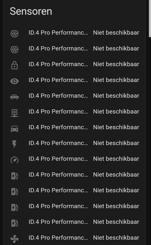

Ik krijg in HA allemaal meldingen dat id4 gegevens niet beschikbaar zijn. Jullie ook voor de HA gebruikers?
Afbeeldingslocatie: https://tweakers.net/i/m0klOHTyTqlPfpm4ryJ8cP5ew_Q=/x800/filters:strip_icc():strip_exif()/f/image/fIEKxcklS3NheI0ilWXasQCo.jpg?f=fotoalbum_large
[ Voor 64% gewijzigd door Devke op 27-07-2024 15:08 ]

Devke schreef op zaterdag 27 juli 2024 @ 15:07:
Ja, de VW We Connect app liet ook heel oude data zien en kan ook geen data meer ophalen. Ik vermoed een probleem bij de servers van VW dus.
  • Devke
  • Registratie: December 2022
  • Laatst online: 01:33
Sicco92 schreef op zaterdag 27 juli 2024 @ 15:19:
Gaan die servers zover dat ze de achterklep van de auto open zetten 🙈. Kom net bij de auto om daar ff te kijken en zie de achterklep openstaan. Auto heb ik zelf gebruikt maar echt weggezet zonder klep los (niet eens open gehad)

Zelfde probleem hier met de app-verbinding. Die haalt geen data op.
Het "grappige" is dat Tronity wel gewoon de data ophaalt en dat ik een notificatie kreeg toen de auto klaar was met laden... Oh well... Zal het straks wel weer doen.

Probleem is inmiddels bij mij opgelost
  • Devke
pa2ra schreef op zaterdag 27 juli 2024 @ 21:03:
HA geeft hier nog steeds foutmeldingen op de auto.
  • Sicco92
  • Laatst online: 20-10 13:30
Devke schreef op zaterdag 27 juli 2024 @ 21:22:
Even de integratie herladen. Fixte bij mij het probleem in ieder geval. Check wel van tevoren of de We Connect app het wel weer bij je doet, anders doet de HA integratie heb waarschijnlijk ook nog niet.
  • Devke
Sicco92 schreef op zaterdag 27 juli 2024 @ 21:26:
Afbeeldingslocatie: https://tweakers.net/i/RYCxtQ2jB_Mj6TJr5bzvJLCoJvM=/x800/filters:strip_icc():strip_exif()/f/image/uak93oTrS65eo10aSoliTlby.jpg?f=fotoalbum_large
Niet alles werkt lekker nog maar tis al meer dan net. Integratie blijft op "initialiseren" staan nu. HA ook al een x opnieuw gestart maar dat lost het (nog) niet op. In bovenstaande mis ik de temperaturen bv nog in graden.
Edit: Opgelost ook hier.

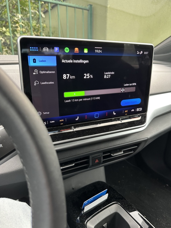

Wat ik wel waardeer aan VW is dat de wagen meer kan laden dan op papier. Ik rij met de ID4 met het kleinere batterijpakket en zou max. aan 100 kW kunnen laden. Leuk als die toch dat tikkeltje meer laadt, zo ben ik toch wat sneller de baan op. Afbeeldingslocatie: https://tweakers.net/i/A4ytRgJQSTOxC7rdkBoJOBgNnyQ=/x800/filters:strip_icc():strip_exif()/f/image/0XQaNqxvsjhmRA2fyoT2tCXK.jpg?f=fotoalbum_large

Dit scherm is zoveel beter als wat wij hebben (MY2023); heb jij een model van dit jaar dan dus?

BeuQert schreef op vrijdag 2 augustus 2024 @ 08:30:
Yup! Dit is het 2024 model, draait op 4.0

Onze ID3 van augustus 2021 stond bij de VW dealer voor het vervangen van de koppelstang die lawaai maakte tijdens het rijden.
De software is toen bijgewerkt. Dit scheen langer te duren dan ze hadden ingeschat want de auto moest een nachtje bij de garage logeren.
Overigens zie en merk ik verder weinig verschil, nog steeds traag….
