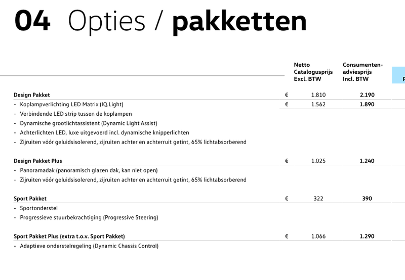

Ik ben straks bang dat garantie bepalingen vervallen die standaard op de ID.3 zit.
  • UglyDinosaur
  • Registratie: November 2018
  • Laatst online: 05-10 11:06
1Mark schreef op donderdag 4 juli 2024 @ 09:20:
Heeft iemand inzicht of ervaring met het bestellen van een 2025 model ID.3 (software 4.0)? De dealer weet nog van niks, of zegt dat die pas eind dit jaar beschikbaar zijn.
In verband met de SEPP, maar toch wel de 4.0 versie willen ben ik benieuwd of iemand weet of het mogelijk is om die versie ID.3 te bestellen.
Ik heb mijn ID3 op 01/06 besteld en dit zou dan al de 2025 versie worden (dat was voornamelijk de reden waarom ik niet voor een stockmodel ging. Liever de nieuwe versie dan de 500 EUR korting).
Uiterlijke levering aan ons zou half november zijn. (bij de dealer tussen half september en half oktober)
Je kan ze dus inderdaad al bestellen maar levering is inderdaad pas tegen het einde van het jaar.
  • DonJunior
  • Laatst online: 15:18
Samplex schreef op donderdag 4 juli 2024 @ 14:27:
Ik zou graag jullie mening willen weten hoe deze zin's formulering op te vatten, de persoon zegt omdat ik geen premium aflever pakket neem maar ik kan geen relatie leggen dan met deze zin.
Oh zo, nu snap ik de context.
Waarschijnlijk valt onder het 'premium pakket' de kosten van het onderhoud volgens fabrieksopgave.
Dus zeg (ter illustratie) er zitten nog twee onderhoudsbeurten aan te komen dan zitten de kosten al in dit premium pakket.
Als jij dit pakket NIET neemt maar WEL volgens fabrieksopgave de onderhoudsbeurten blijft doen dan is er niets aan de hand anders dan dat jij zelf voor deze onderhoudsbeurten moet betalen.
Jij ziet namelijk niet af van de onderhoudsbeurten maar WEL van het premium pakket waarbij deze kosten voorgecalculeerd zijn. Ben het met je eens dat deze zin wel krom is opgesteld zo.
*sowieso

Ik overweeg een Volkswagen ID4 omdat dit het enige model is waar grotere mensen echt goed op de achterbank kunnen zitten. De andere modellen hebben net wat minder hoofdruimte.
Bij de optiepakketten kom ik het Sport Pakket tegen welke 390 euro kost.
Afbeeldingslocatie: https://tweakers.net/i/2DqVXQ2yVAS85x6j3bMt1lQP4-s=/800x/filters:strip_exif()/f/image/DJ8G6pUeExMWroVDzrraaOlO.png?f=fotoalbum_large
Heeft iemand ervaring met het "sportonderstel" en kun je me vertellen of het meerwaarde heeft?
Ik heb al een proefrit gedaan, maar dat was met het normale onderstel.

Bliz schreef op donderdag 11 juli 2024 @ 19:50:
Ik dacht dat het sportonderstel altijd i.c.m. DCC was, maar blijkbaar is het ook los te krijgen zonder DCC. Zelf heb ik een 1st max met DCC (en ik denk dus ook een sportonderstel?). Als ik het vergelijk met een ID.4 zonder dergelijke gimmicks, merk ik eigenlijk weinig verschil.
Aangezien het meer een familiewagen dan een sportwagen is, zou ik de centen ergens anders aan uitgeven :(:)
1 cm = 10 mm = 10000 µm
De ervaring die ik met Sportonderstellen van VW heb is dat het iets minder comfortabel is, maar wel een betere wegligging oplevert. De ID.4, en VW's in het algemeen met uitzondering van R uitvoeringen, zijn nooit echte sportauto's maar ik heb de straffere vering altijd wel gekozen wanneer dat kon, omdat ik de wegligging 'belangrijker' vond dat meer comfort. En mind you, de verschillen zijn nooit echt heel erg groot, omdat VW er veel aan doet om hun auto's allemansvriendjes te laten zijn.
Ik rij nu een ID.3 MY24 met DCC en heb eea altijd op Sport ingesteld. Voor mij is de keuze het geld waard, maar het is zeer afhankelijk van waar jouw voorkeur naar uit gaat. Wellicht is een proefrit in een 4 met Sportonderstel nog een mogelijkheid, dan zou ik dat zeker doen. Zoals je aan de reactie van @pietermx ziet is nogal persoonlijk hoe je de wegligging vs. het comfort ervaart.
sport onderstel zou lager op de weg moeten liggen. wellicht een tweedehands id4 GTX opzoeken zonder DCC. die heeft sportonderstel standaard.
DCC van NON GTX was zonder sportonderstel, dus die is al zachter dan normaal. later is dat gekoppeld aan het sportonderstel.

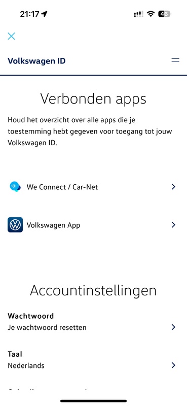

Vandaag occasion ID.3 Pro opgehaald bij de dealer, alleen na een factory reset (was reeds een andere hoofdgebruiker actief) dus kon de app niet koppelen alleen krijg ik geen info van de auto te zien in de app.
Afbeeldingslocatie: https://tweakers.net/i/tD5RtKiLvkrPC-1-HK-yyLGlGlY=/x800/filters:strip_icc():strip_exif()/f/image/38asrzY1yiVbMXts9sJnK6Po.jpg?f=fotoalbum_large
Wat gaat hier mis?

Samplex schreef op vrijdag 12 juli 2024 @ 18:59:
Wat gaat hier mis?
heb je in de shop, in de auto, de connect app(s) geïnstalleerd ?
(sorry, weet niet uit mijn hoofd hoe ze ook alweer heten)
Wat gaat hier mis?
klik rechtsonder eens op je account , dan bovenin op je profiel klikken 2x dan log je in op je vw id account, naar beneden scrollen en kijk dan eens welke apps je verbonden hebt ? We Connect VW app

201WD schreef op vrijdag 12 juli 2024 @ 20:49:
Hierbij de apps
Afbeeldingslocatie: https://tweakers.net/i/8gCxQgvcrPNGNpz7Icybic63izA=/x800/filters:strip_icc():strip_exif()/f/image/NRCPzhQ8rZctWTk7Rqm3BIw1.jpg?f=fotoalbum_large

Oké en dan in dat menu nog verder naar beneden scrollen,
Beheer accountinstellingen
En beheer voertuiginstellingen.
Zie je daar jou auto staan ?

  • Samplex
  • Laatst online: 19:13
201WD schreef op vrijdag 12 juli 2024 @ 23:56:
Nee alleen het VIN nummer, Ook nummerbord word niet getoond.
Afbeeldingslocatie: https://tweakers.net/i/IpREXqiCUPXWv6KEVOG-0FjkJmU=/x800/filters:strip_icc():strip_exif()/f/image/3kN4DIhw6xsQNL8cFzYMdOyo.jpg?f=fotoalbum_large
Ik weet niet hoe ik er kwam maar zie nu staan: "U heeft op dit moment geen contract voor mobiele online diensten".
Je contract is verlopen. Verleng je contract in de Volkswagen Connect shop.
Toen ik gisteren de auto ophaalde en de wizard door liep zag ik gratis 1 jaar van iets gebruik kon maken.
Wat was het bij een Tesla toch allemaal makkelijker 8)7
Even in dat menu naar de shop gaan en kopen of activeren.
In de shop kun je zien wat je allemaal hebt en ook de einddata
  • Samplex
@201WD Thanks! dat was het, ik moest de qr code scannen en inloggen. Daarna zag ik We Connect, We Connect Plus Spelletjes onderhoud en we charge staan voor 0 euro. Deze geinstalleerd en nu zie ik de auto in de app.
  • 201WD
  • Registratie: Juni 2020
  • Laatst online: 21:02
Samplex schreef op zaterdag 13 juli 2024 @ 13:15:
Fijn dat het gelukt is.
