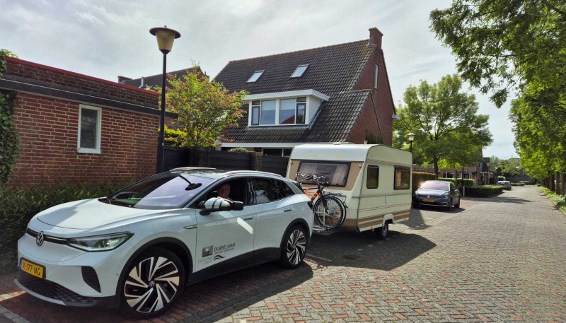

Dit weekend de eerste rit met een caravan gemaakt. Verbruik viel mij erg mee.
Cruise Control op 90km/uur. 32kWh per 100 km
Rijdt echt geweldig.
Leeg gewicht caravan : 624
Max belading : 840
Ik denk dat ik met 725 kg op weg ben geweest.
Afbeeldingslocatie: https://tweakers.net/i/PkaGssHF3cSFS8ami5nYheFTm4s=/800x/filters:strip_icc():strip_exif()/f/image/u8AtPjeDWrnKesZNaVJ7UO8G.jpg?f=fotoalbum_large
