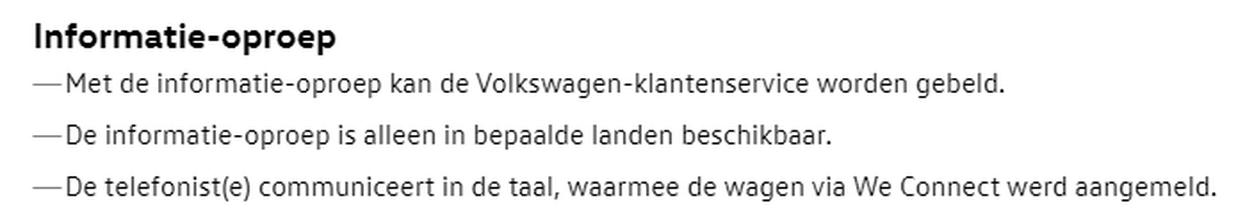

Bovenaan tussen de lichtjes bij de spiegel heb je 3 knoppen: i, sleutel en sos.
Ben de uitleg vergeten waarvoor die juist dienen.
SOS is voor een ongeval vermoed ik. De sleutel voor te bellen met de garage?
Waarvoor dient de i knop?
https://www.ames.nl/volks...taal-instructieboekje-id/

Een tip : Op de Vw site je chassisnummer invoeren dan heb je digitaal je vw handleiding en de configuratie van je auto.

Omdat ik ook wel even benieuwd was heb ik het opgezocht:
Afbeeldingslocatie: https://tweakers.net/i/ZMCN-Wmd-xkD7MxvpD_mO-Bvbz8=/full-fit-in/4000x4000/filters:no_upscale():fill(white):strip_exif()/f/image/pgOg6KGhHpHW75gL9dhENHZl.png?f=user_large
