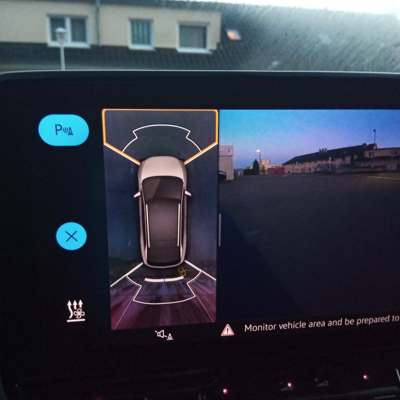

  • jonas533
  • Laatst online: 17-09 22:56
Sinds 2 dagen deze melding. Aangemeld en in de app de melding gelukt. Op het scherm blijft hij maar terug komen. Staat er soms wel 10 keer.
Iemand een idee?Afbeeldingslocatie: https://tweakers.net/i/6BDluQI0I_YS1RIZNE9eK2M8gvs=/x800/filters:strip_icc():strip_exif()/f/image/gSGtADeSvlJa46suWA4pRpfi.jpg?f=fotoalbum_large

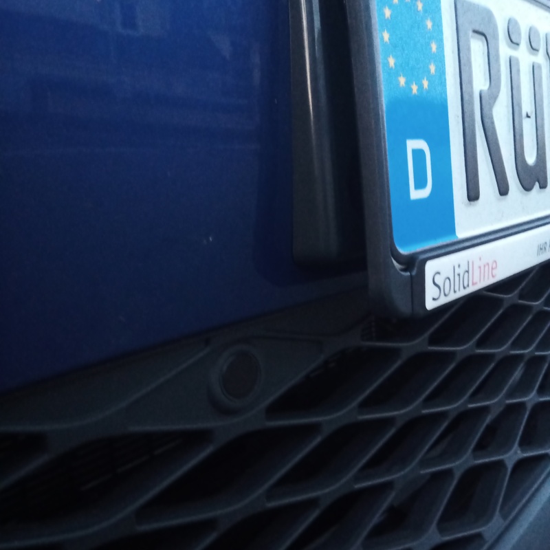

Ik snap de parkeerassistent niet helemaal. Volgens mij heb ik het Assistance Plus-pakket (heb iig de 360°-Areaview) in de ID.4 (geleverd met v3.2), maar als ik tijdens het rijden een parkeerplekje zoek zoals ik in de Golf 7.5 deed, miept hij dat ik te snel rijd op het moment dat ik het parkeermenu in ga, terwijl het tot 40km/h zou moeten werken (ik reed rond de 20 denk ik). Ook het aanbod, de parkeerplek op te slaan verschijnt niet.
In Youtube-videos zijn er 2 knoppen te zien aan de linkerkant, boven het kruisje, ik heb daar maar 1 knop.
Ook geven de voorste sensoren met enige regelmaat een false positive, kan dat aan de overhangende kentekenplaatlijst liggen?
Afbeeldingslocatie: https://tweakers.net/i/f3TTc9EkoRwUvXX5Oj_e4vzFAU8=/800x/filters:strip_icc():strip_exif()/f/image/GzQ3snbc51AxtlrwB5cSm2j8.jpg?f=fotoalbum_large
Afbeeldingslocatie: https://tweakers.net/i/QuN2OiqUa-U6hSg4XdUQzFeEBKk=/800x/filters:strip_icc():strip_exif()/f/image/CgCufpA7ByQqeUxLpcz4IwYD.jpg?f=fotoalbum_large
Ik rijd binnenkort maar eens langs de dealer, maar omdat mijn vrouw me op het moment overal naartoe moet chaufferen doe ik dat pas als mijn sleutelbeen afdoende genezen is.
Ik heb net een beetje met de huidige konfigurator zitten spelen maar heb daar helemaal niks over Park Assist (Plus) al dan niet met geheugenfunctie of uitparkeerhulp gevonden.

kort samengevat: Nee, jouw auto kan dat niet. je mist de USS sensoren bij de wielkasten te zien aan de "leegte" aan de zijkanten van je bovenaanzicht. zonder die sensoren heb je geen automatische inparkeerhulp of rijstrookwissel.Afbeeldingslocatie: https://tweakers.net/i/t_k-toq2F4yKZeqVu41lowfSmj8=/full-fit-in/4000x4000/filters:no_upscale():fill(white):strip_exif()/f/image/4ieCo57PIbpEWeIN8QcZbG5J.png?f=user_large
Afbeeldingslocatie: https://tweakers.net/i/OHopZ2sMg3Yd5hidwiZp3jU4R8o=/800x/filters:strip_exif()/f/image/d8S6uH2yYVgEy1Jo2WhpKOQb.png?f=fotoalbum_large
en daarnaast moet je een andere infotainment HW hebben [meer geheugen?] die je alleen krijgt met de optie automatisch inparkeren aangevinkt. Alleen deze is niet meer te vinden in de configurator [chip tekort?]. Zat onder de assistance plus pack, maar zit er niet meer in...
edit: nieuwe autos met sensoren aan zijkant hebben ook geen rijstrookwissel/auto-park... en wordt ook niet meer verkocht als optie.. oh.. key.. das mooi kut
edit2: heette Park Assist Plus with memory function als optie. zonder deze mis je dus enkele hw om dat autonoom te doen.
