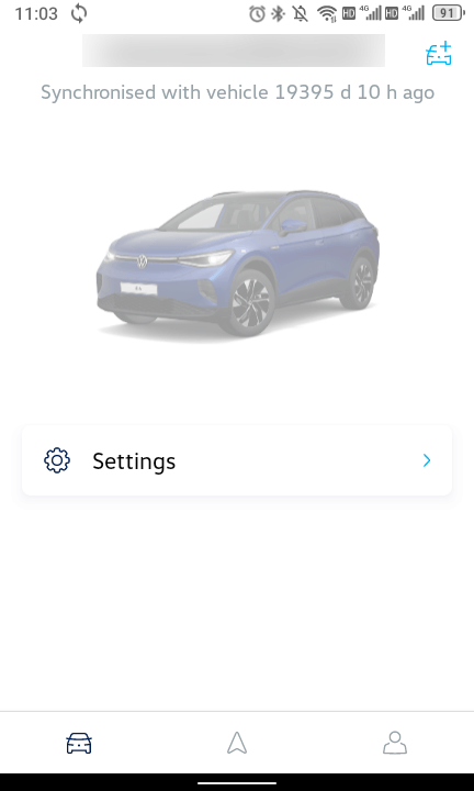

Klopt het, dat ik als hoofdgebruiker beperkte/geen informatie in de We Connect ID-app zie als een andere gebruiker (mijn vrouw) het laatst met de auto gereden heeft en dus de aktieve gebruiker is/was?
Prima dat daar gegevens afgeschermd worden, maar zo kunnen we 1) de accu-status niet bekijken, 2) niet zien of het opladen een beetje opschiet, en 3) niet via de app het volgende reisdoel in de auto laden, want zij ziet ook bijna niks in de app als niet-hoofdgebruiker.
De app geeft aan dat ik niks zie omdat ik niet in de auto aangemeld ben, of vanwege een technische storing..
Nu ik dit zo typ, bedenk ik dat we voor het account van mijn vrouw de privacy-instellingen nog niet hebben bekeken, deels omdat het hier op het moment raar loopt (de eerste week dat de auto hier was had ik de lompste migraine-aanval van mijn leven, daarna ben ik een flink stuk met de auto gereden, en vervolgens brak ik mijn sleutelbeen, dus heb ik snel haar account aangemaakt, wat tips gegeven en sindsdien rijdt zijn ons overal naartoe..)
Een aanwijzing over privacy-instellingen in de melding in de app daar was handig geweest.. Zometeen maar even kijken of daar een vinkje mist - ik had het idee dat de meeste instellingen over waren genomen..
[edit]
Vinkjes gezet (eerste was aan, tweede en derde (locatiegegevens delen en V2X) waren uit.) Nog steeds niks; melding in de app:
Afbeeldingslocatie: https://tweakers.net/i/7NNjWT99htv8HYhlcjRku1HWbUc=/x800/filters:strip_exif()/f/image/JtA4HBqeUrbtjI9avLipq5HQ.png?f=fotoalbum_large
Da's natuurlijk wel een beetje kneuterig - locatiegegevens afschermen ok, maar batterij- en laadstatus niet beschikbaar? Dan moet ik mijn vrouw dus - als ik weer mag rijden en ik weer 98% van de kilometers maak - vragen of ze alsjeblieft altijd weer mijn gebruiker activeert nadat ze thuis komt, of mij even vertelt hoe het met de accu staat.
Daar hadden ze best een extra vinkje of twee in mogen bouwen - toelaten, dat de hoofdgebruiker de auto-status uit kan lezen, en toelaten, dat de hoofdgebruiker alles kan zien.
Als gastgebruiker ziet ze helemaal niks in de app.
Afbeeldingslocatie: https://tweakers.net/i/ehr8IpzqulEnQUKaJbs2FhZb6Hk=/full-fit-in/4000x4000/filters:no_upscale():fill(white):strip_exif()/f/image/l1FFTS1HHUuD5EK7qpGVG5FA.png?f=user_large
Duitse ID.4 overigens, er zit dus geen softwarelaagje van PON tussen.
[ Voor 53% gewijzigd door Tarin op 07-02-2023 11:06 ]

Tarin schreef op dinsdag 7 februari 2023 @ 08:21:
[edit]
Gewoon hetzelfde doen als vele anderen, 1 account gebruiken op meerdere toestellen. VW heeft tot op heden nog geen goed softwarepakket neergezet voor de ID.X range en ik verwacht dat dit pas over enkele jaren een beetje in orde zal zijn.

Vaelin schreef op dinsdag 7 februari 2023 @ 13:52:
Dat wilde ik oorspronkelijk ook doen, maar kan ik dan met 1 weconnect-account op 2 telefoons meerdere ID-gebruikers (in de auto) aanmaken? Want dat was me niet duidelijk..
Ik fiets op de accu van m'n iPod :) | Specs | Pics | Elektro: NL / EN
  • ikweethetbeter
  • Laatst online: 23:20
De app is vrij beroerd en vrij beperkt. Verder kan de auto maar één gebruiker aan.
Met andere woorden: als je je auto hebt gekoppeld aan Tarin, dan is-ie niet gekoppeld aan Karin, en andersom.
Oplossing: Koppel je auto aan Tarin. Log in met Tarin in de We Connect app op jouw telefoon, en laat ook Karin inloggen als Tarin op haar telefoon.
Zo zie je altijd de laadstatus en kun je bv de airco aanzetten.

ikweethetbeter schreef op dinsdag 7 februari 2023 @ 14:38:
Als ik het goed begrijp is dat de methode om op meer dan 1 telefoon de status van je auto in te kunnen zien.
Maar ik kan met hetzelfde We Connect account geen tweede gebruiker in de auto aanmaken, en die willen we wel hebben voor de stoel- en spiegelposities, sfeerverlichting en of hij MP3tjes van het stickje moet gaan spelen, of via bluetooth mijn podcasts aan moet zetten, omdat dat in het Volkswagen ID opgeslagen is.
En als ik dat inricht en degene die de auto parkeert niet de hoofdgebruiker activeert, kan niemand de status van de accu inzien - noch de hoofdgebruiker, noch de +1-gebruiker.
Ik begrijp dat ik nu wel heel erg veel in 1 keer verlang ;). Maar eens een mailtje naar Volkswagen sturen.
Software-versie 3.2.0 trouwens, de auto werd 3 weken geleden geleverd.

Tarin schreef op dinsdag 7 februari 2023 @ 16:29:
Het zou niet zo moeten zijn, maar het is de enige manier die ik heb gevonden. Het is niet helemaal wat je anno 2023 van software verwacht...

ikweethetbeter schreef op woensdag 8 februari 2023 @ 08:50:
Ja, ze zouden het systeem met gebruikers en het vrijgeven van informatie daartussen moeten verbeteren. Hier in Duitsland is Datenschutz nogal een thema, maar de meeste auto's worden in een gezin nou eenmaal door verschillende mensen gebruikt, en daarvoor zou er eigenlijk een optie 'we zijn getrouwd en hebben niks voor elkaar te verbergen' moeten zijn.
Netflix en Disney+ doet dat ook, als ik wil kan ik precies zien wat mijn vrouw kijkt. Spotify en Microsoft laten je accounts koppelen om abonnementen te delen.
Dit is een probleem waar je een paar mensen een week naar laat kijken en daarna in een sprint implementeert. Welke gegevens vallen onder welke groep, voor elk hokje een vinkje dat het OK is dat die met de hoofdgebruiker gedeeld worden (of niet), en dan eventueel een wat beperktere weergave van informatie in de app, in plaats van 'Je bent niet ingelogd in je auto dus vertellen we je helemaal niks.'
Maar goed, als je al dit soort puntjes bij elkaar neemt heb je snel een jaar aan sprintjes bij elkaar gepland. Software is nooit af.. maar het is jammer dat een nieuw product zo vaak een stap terug lijkt ten opzichte van wat eerst mogelijk was.
Als alle gegevens in je VW-ID worden opgeslagen, moet het toch mogelijk zijn daar een reisdoel aan toe te voegen, ook als een ander in mijn auto aangemeld is? Hij hoeft hem pas te downloaden als ik me weer aanmeld.
En dat de online verstuurde reisdoelen na een niet nader gespecificeerde tijd verdwijnen is wat apart, maar wel een voordeel ten opzichte van mijn Golf, waar je 200 reisdoelen in de app toe kon voegen en daar ook kon verwijderen, maar waar ik in de auto nog een keer handmatig op moest ruimen omdat er daar maar plaats was voor 50 of 100 ofzo, en die lijst vanuit de app alleen gevuld en niet opgeruimd kon worden.
