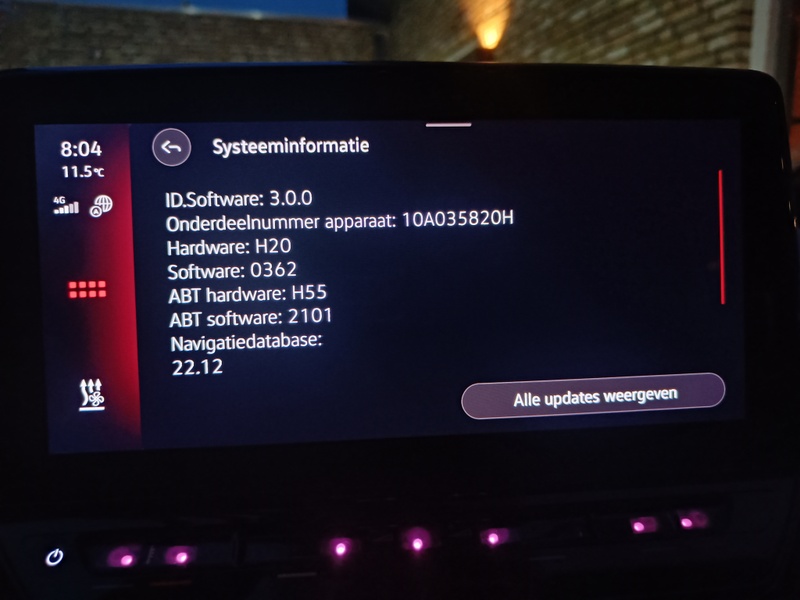

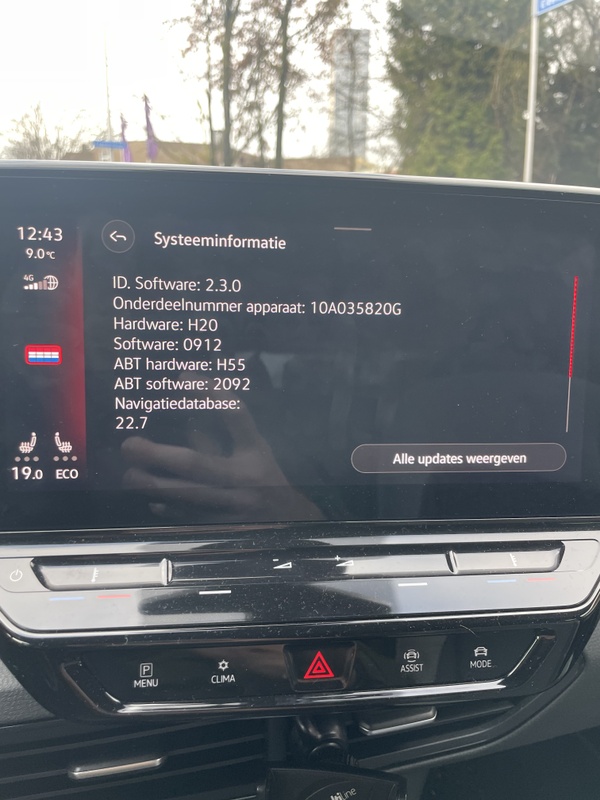

RaymondD schreef op dinsdag 20 december 2022 @ 20:41:
Je navigatie database is niet up to date. Zou op 22.12 moeten staan.
Is er een website waar je kunt zien wat de laatste stand zou moeten zijn?

Ik heb deel 1 van de update inmiddels ook geïnstalleerd. Tijdens het instellen de volgende ochtend kreeg ik ook nog een kleine update. Volgens mij was het een app update maar weet het niet zeker.
Op welke software versie zit je nu? Ik zit op 0362.
En weet iemand het verschil tussen deel 1 en deel 2? Had op de officiële site al iets gevonden van een taal pakket. Alles lijkt nu goed te werken dus vraag me af wat ik dan nog mis.

Afbeeldingslocatie: https://tweakers.net/i/7q3f2ggahcZ8njsrScJddF1-Ch4=/x800/filters:strip_icc():strip_exif()/f/image/OhXrXBdyMDoRCPDbkkhkuoCp.jpg?f=fotoalbum_large
Ik heb een aantal maanden geleden al de 2.4 update gehad, echter viel het me hier op dat er allerlei hogere getallen staan bij Navigatiedatabase. Bij mij staat hier 22.7. Loop ik hier achter? Zo ja hoe zorg ik weer dat hij up to date is?

  • RaymondD
  • Laatst online: 23:07
Cardo schreef op vrijdag 23 december 2022 @ 08:37:
22.12 is de laatste. Het schijnt te helpen om in de we connect app in privacy settings online kaartupdate uit te zetten, stukje te rijden en weer aan te zetten.
Anders auto resetten naar factory default of update via usb uitvoeren.
